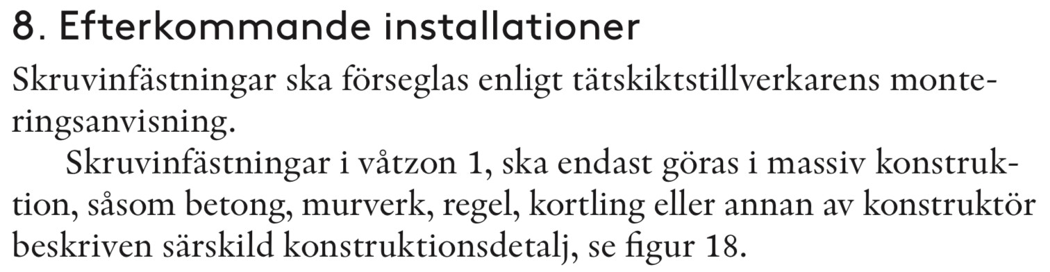

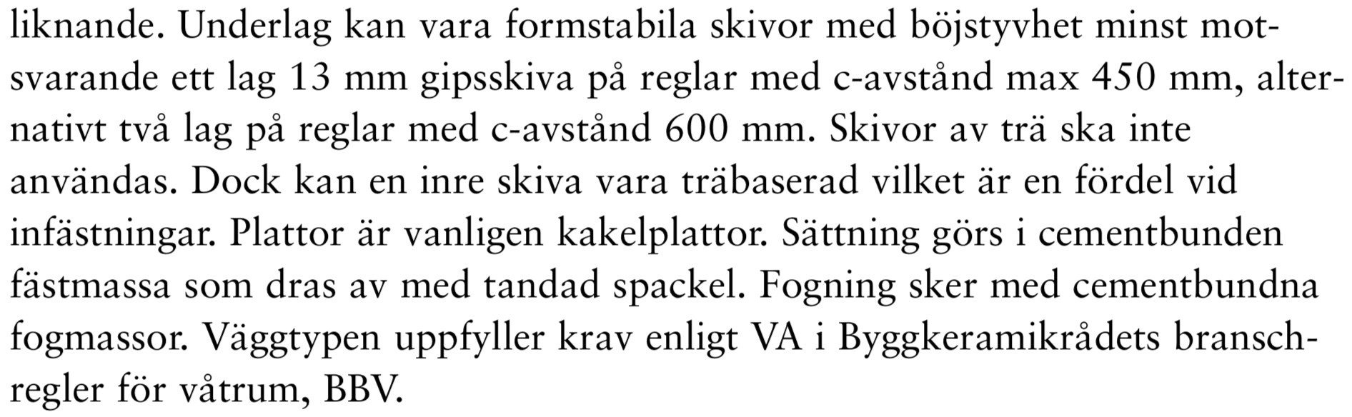

Läs på här och begrunda vad som krävs enligt BBV för att det ska räknas som fackmässigt utförande !!
https://www.bkr.se/wp-content/uploads/2016/07/BBV.pdf
https://www.bkr.se/wp-content/uploads/byggkeramikhandboken/pdf/del_6_2012we.pdf
Detta betyder att det är fullt godkänt att bara ha ett lager gips på regelverk som har ett cc på 450mm för att uppnå tillräcklig böjstyvhet i väggen för att den ska kunna plattsättas.
Detta betyder att det räcker och montera kortlingar på de ställen i våtzon 1 där man ska göra infästningar.
PUNKT !!!
Att vi sen nog alla är överens om att det absolut ultimata är och klä väggarna med 15mm plywood överallt bakom gipsen behöver vi nog inte dra i långbänk men det är ju inte det du pratar om utan en massa som du inte kan styrka !
Detta gör att du bara vilseleder folk som söker information härinne !!
Själv kör jag alltid med 15mm plywood så mycket det går men i vissa fall som t.ex när folk har haft plastmatta tidigare och badrummet i princip är byggt efter ett badkar så finns det ingen möjlighet att bygga på med 30mm extra för då får de inte plats med ett badkar igen om de önskar det och i de lägena blir det OSB bakom gipsen alternativt i värsta fall ingenting mer än eventuellt behov av kortlingar för duschstång etc. för att spara utrymme.
Så...
JO jag är väldigt seriös, ansluten till BKR och arbetar uteslutande fackmässigt och enligt regelboken !

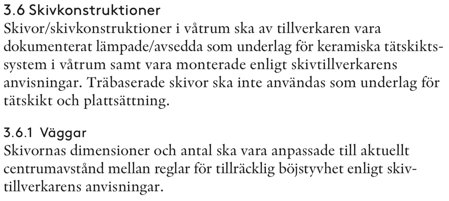

Backa tillbaka lite och fundera på vårt allt tal om 15 mm konstruktionsplywood kommer i från.
Ring bkr och uppdatera dig om läget, det har förändrats mycket sedan din handbok skrevs 2008!
Ta och läs säker vatten med, den är framtagen tillsammans med bkr mfl.
Den är i dags den metod som räknas som hantverksmässigt!
Tror du fortfarande att du skulle vinna i en domstol?

För att räknas som fackmässigt utförande ska tillräcklig böjstyvhet uppnås vilket man gör enbart med gips på cc450 !!
För att räknas som fackmässigt utförande ska infästningar utföras i 15mm plywood ELLER kortling !!
SUMMA:
Man kan sätta enkel gips på cc450 samt kortlingar där infästningar ska göras och då har man uppfyllt de fackmässiga kraven enligt BBV.
SUMMA:

Vem har sagt krav? Som alltid så är det i slut ändan tolkningar som avgör! En vattenskada i sig är ett bevis på att du inte varit hantverksmässig! Du har inte följt rekommendationer samt bedömt läget fel.Paul-Staffanstorp skrev:
SUMMA:
Bkr gäller bara om man avtalar om det, antagligen ett försök att avtala bort hantverksmässighet!
Sluta med att försöka hitta kryphål, gör om gör rätt. Använd Plyfa P30 så slipper du stå och förklara dig i tex en domstol!
Gvk samt rörkrökarna är inte med dig!
Går det inte att göra ett korrekt jobb, avråd kunden, begär en friskrivning...en smart kund skiter i badkaret och sätter in en dusch.
I en våtrumsvägg ska det sitta en Plyfa P30
Det är hantverksmässigt!
