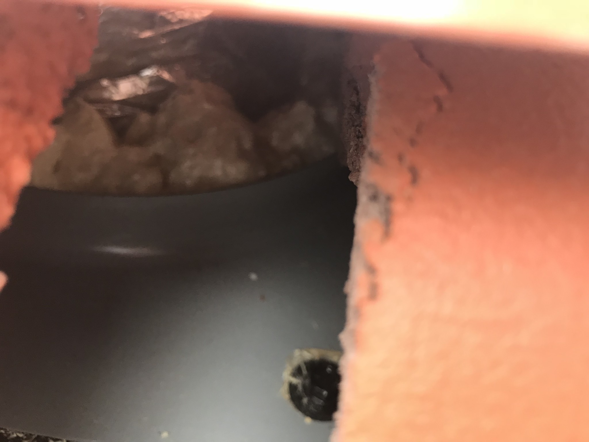

Ser detta korrekt ut? Tätning/plåtning vid ventilationsrör upp vid tak.
Ja det stämmer att det är PEAB. Jag sa på slutbesiktningen att jag inte accepterar den lösningen. De sa det ska åtgärdas med en specialist. Iofs så sa de samma innan de skummade hålet, förutom specialistkunskaper.H hempularen skrev:Jag förstod av dina andra inlägg att detta är gjort av PEAB? De måste ha hyrt in ett stolpskott för att göra taket.
Är det PEAB du har kontakt med ang. det här? De är ju normalt seriösa, har svårt att tro att de normalt skulle släppa in någon som gör så här. Om PEABS byggledare har accepterat skumlösningen så tycker jag att du skall eskalera frågan till hans chef.
Kommer det inte vara löst nu när jag får nycklarna kommer jag definitivt driva frågan och bestrida sista fakturan. Men magkänslan över Peab är bra, förövrigt är de lyhörda och seriösa. Så det löser sig, det är jag övertygad om. Frågan är bara hur arg/drivande jag ska behöva blir.
Men för att krontrollera får jag gå ut på taket och lyfta på huven. Samt skära bort fogskummet, eller?

Du skall inte se något fogskum från översidan, där skall sitta en manschett.
Men som sagt, det kan ju vara i stort sett hur dumma fel som helst med taket, om den kan misslyckas såhär.
Vad ska man göra nu då... besiktning är gjord. Det är påtalat. Jag får fortsätta att ifrågasätta. Kommer även ifrågasätta resten av takkonstruktionen som du säger....H hempularen skrev:

Om man jämför bilden du lagt upp med bilden i broschyren så tycker jag det ser ut som någon del saknas. På deras bild sticker det ner ett rör under huven, som jag antar att slangen skall kopplas till. Hos dig fortsätter slangen upp en bit.
Jag är dock inte säker om det är samma. Men väldigt likt efter efter googlat.H hempularen skrev:

Jag har inte satt upp något sådant själv. Men jag antar att röret som sticker ned, passar mot underbeslaget, bättre än slangen.

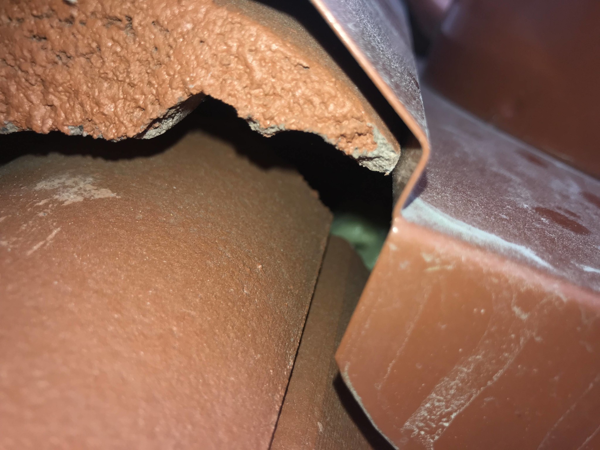

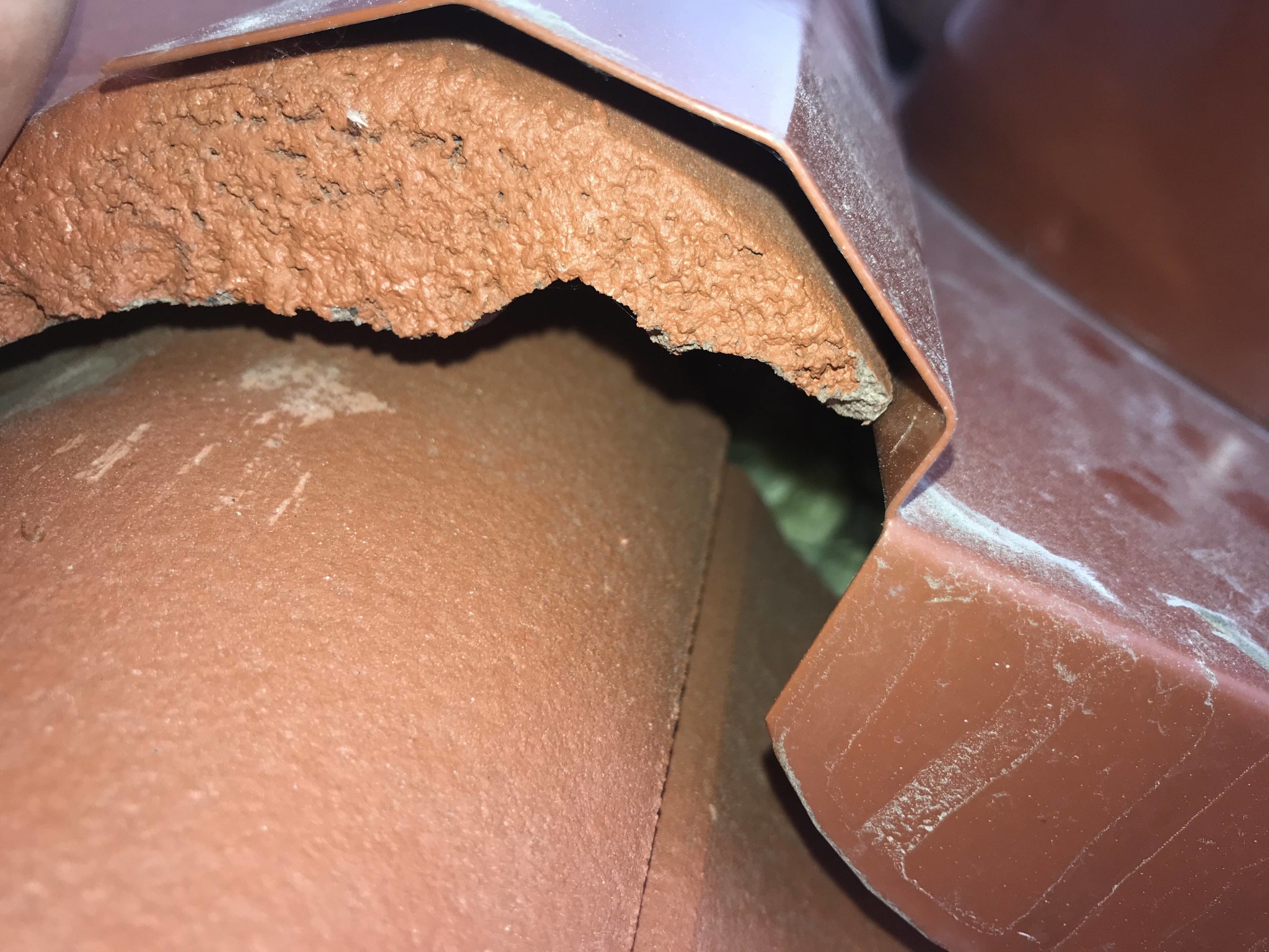

Jag var upp och tittade. Ser inte ut som de gjort något mer. Jag sköt upp pannan sidan om några cm för att se.
Vet ni hur pannorna ska vara spikade? För jag tror inte översta raden är spikad, för då kan jag väll inte skjuta upp pannan under så lätt eller?
Enligt en av Benders montageanvisningar så ska två yttersta pannorna runt ytterkanterna & alla närmsta panna runt tex skorstenar,
