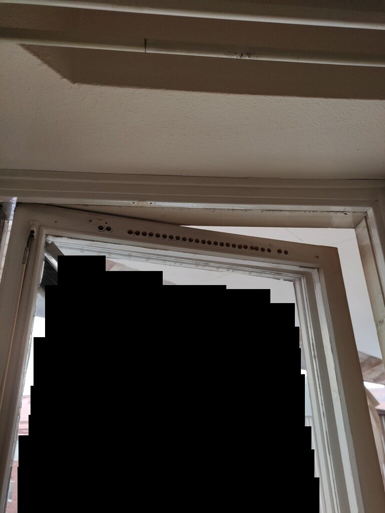

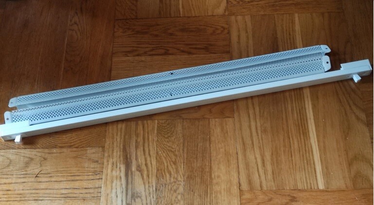

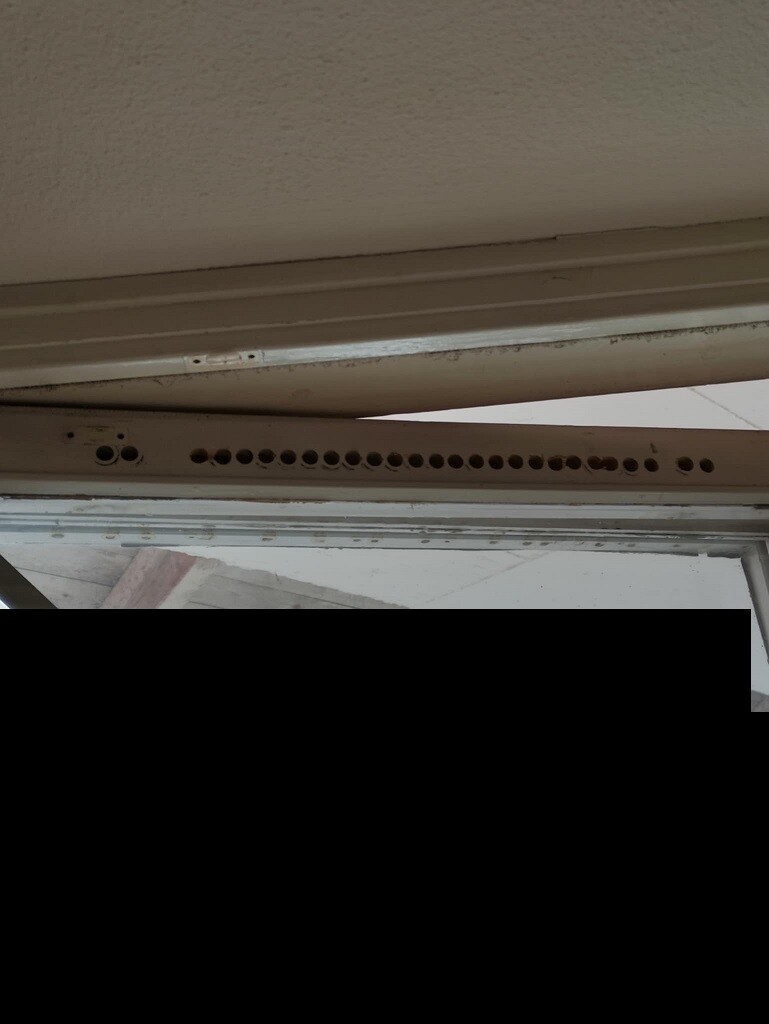

Undrar om detta ser korrekt utfört ut gällande fönsterventil i lägenhet? Jag tycker det är väldigt lyhört sedan hyresvärden installerade dessa fönsterventiler, det låter nästan som om fönstret vore öppet 24/7 vilket är jobbigt när man bor i stan.
  • Öppen fönsterram med installerade ventiler på överdelen i en lägenhet.
  • Fönsterventil i en lägenhet med flera små hål längs ramen.
  • Fönsterventil i vit metall ligger på ett trägolv, avsedd för installation i en lägenhet.

Ja, det är korrekt gjort, men det kan monteras en ljuddämpande del på den om det behövs. Annars så får du nog välja om du vill ha tyst eller frisk luft.
J
Precis, det säljs något i stil med ljudfällor som låter luften gå i en labyrint innan den tar sig in i rummet.
