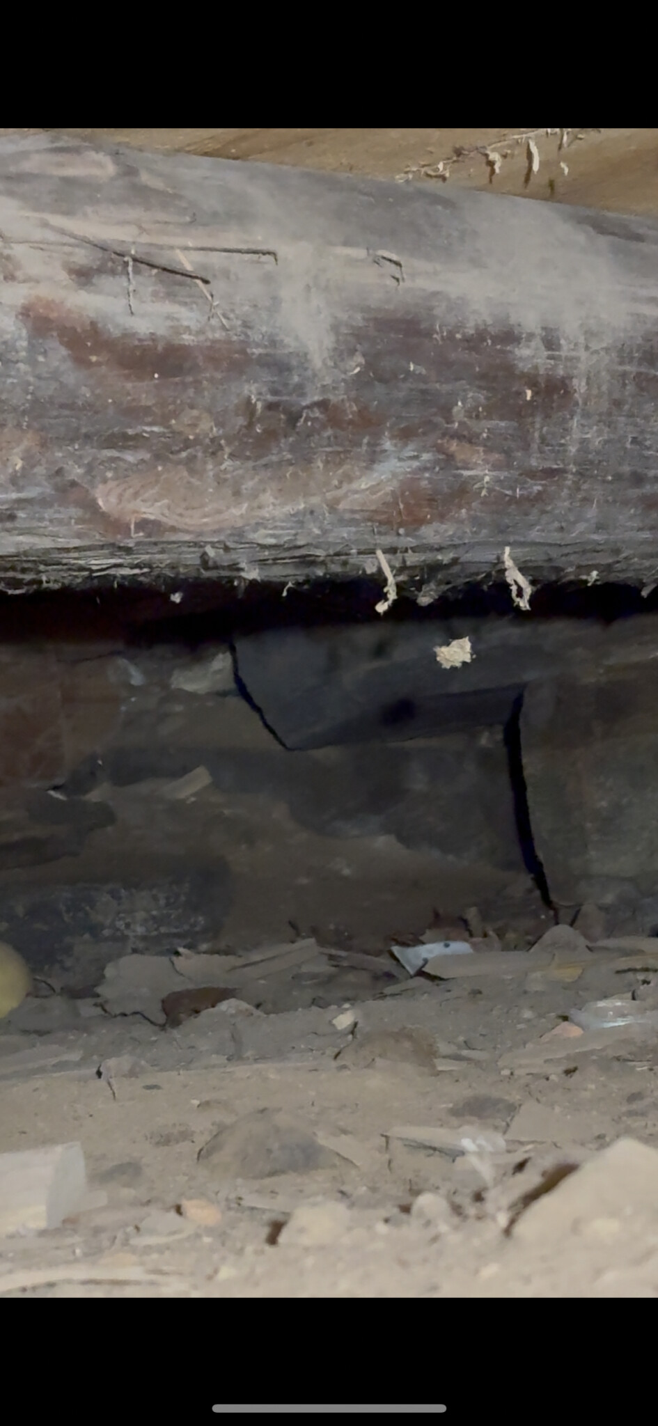

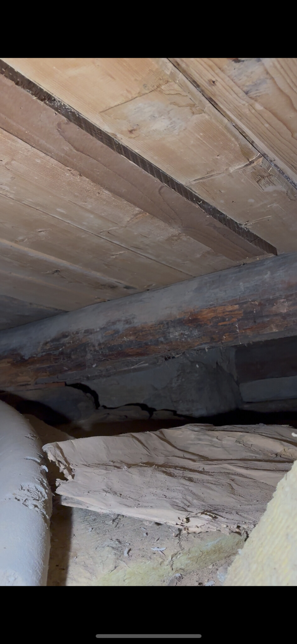

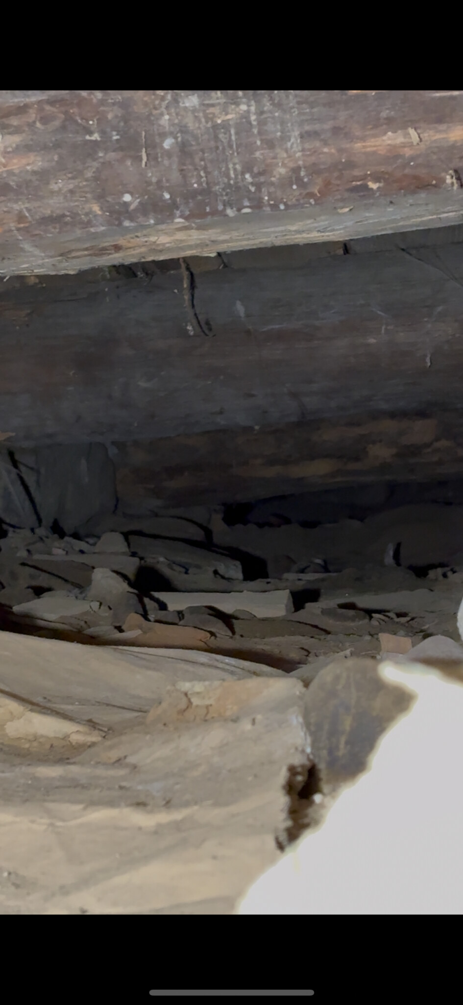

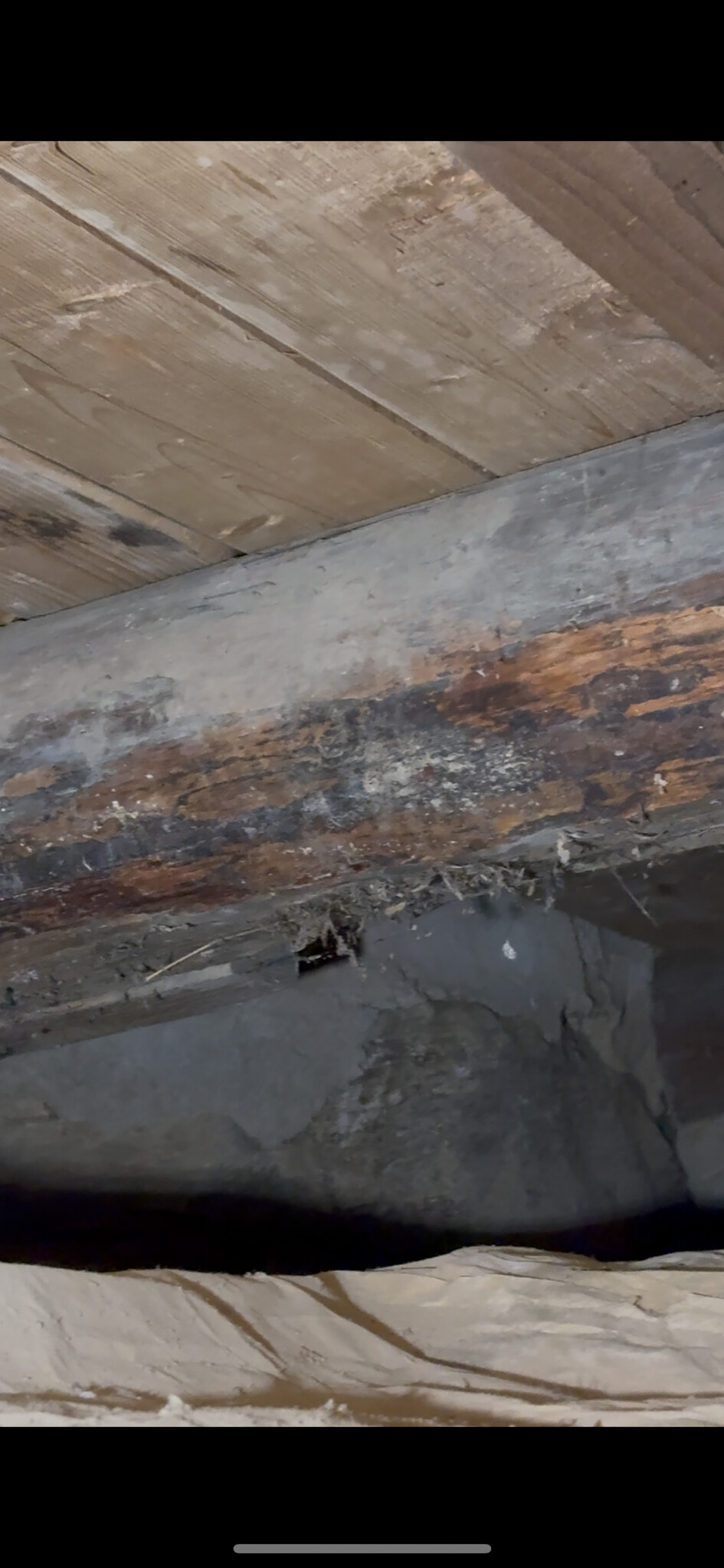

Har en torpargrund som är helt omöjlig att ta sig in i, jag kom in med halva kroppen sen va det liksom stopp. Ser kanske 1 fjärdedel av huset på dom här bilderna.. hur kan man bete sig för att komma in och se överallt? Huset är byggt tidigt 1900 tal tror vi. Tackar för hjälp

Ser det ut så där efter 120 år behöver ni inte göra något de kommande hundra åren.
stugan_i_skogen och 4 till
Håller lite med, är huset +100 år och man kommer att bruka den i fortsättningen på samma sätt som tidigare med samma värmesystem etc. så kommer inget att hända de närmaste 20-30 åren heller.
Det är när man börja byta värmesystem (dvs. den varma skorstenstocken slutar att vara varm för att man kastar ut pannan och inte ersätter med ny tillräcklig ventilation) och börja tilläggsisolera som nya faror kommer att uppstå med med risk för fukt och röta på olika och nya ställen för att ventilationen är annorlunda eller tom obefintlig, det saknas värmen där det normalt förväntas en viss värmeläckage som vind efter tilläggsisolering för att hålla sig torr etc. och man måste vara uppmärksam på olika ställen av huset de närmaste åren efter ombyggnationen för att i tid ta uppkomna problematiska delar innan de har gått för långt.

Är det ett råttätet rör på bild 3?
