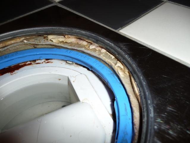

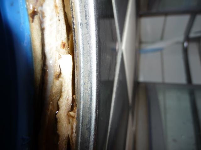

Hej! Är total novis på badrum, varför vi anlitade hantverkare (godkända enligt konstens alla regler) för lite drygt ett år sedan, som totalrenoverade vårt badrum.
När jag igår för första gången kände mig manad att rengöra golvbrunnen (har inte varit där och "rotat" sedan renoveringen), så tyckte jag att det såg lite märkligt ut. Se gärna bifogade bilder...
Jag har tio års garanti på utfört arbete, men frågan är ju om detta är något att höra av sig för? Eller ser det okej ut tycker ni? Tacksam för all hjälp.

Svårt att se. Om det är ett målat tätsystem skall tätskiktet runt brunnen förstärkas med en brunnsmanschett. De jag använt (LIP) har varit gjorda av en textilliknade material. Denna manchett skall förankras med den blåa klämringen. Du bör kunna skymta manscetten i ringens underkant. Det som syns över ringen är fix. jag hade kanske gjort det lite snyggare, men det skanar betydelse för tätskiktet, så något direkt fel tycker jag inte att det är.
Om tätskiktet inte är målat utan består av ett vävliknade material som på ett eller annat sätt limmas, så skall även detta förankras under klämringen och borde såleds skymta fram på undersidan av denna.
Om det är ett proffs som gjort jobbet så förefaller det osannolikt att de skulle ha fuskat vid golvbrunnen. Det vore korkat då det nästan garanterade ger fuktproblem med dyrbara omjobb som resultat. Om, och jag säger om, de fuskat så är det i så fall på andra ställen där sannolikheten för fuktskador är betydligt mindre.
Är kläm ringen nedtryckt ordentligt. Det ser lite skumt ut på den högra sidan på bilden men det är svårt att se.
På första bilden ser det ut som att det är tätskiktsduken som är skuren några millimeter innanför brunnens kant, isåfall är det väl inte rätt?
