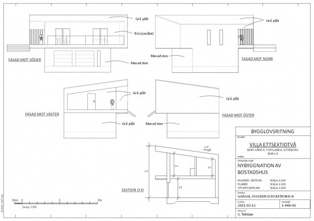

Vi är på väg att lämna in vår bygganmälan, det enda som saknas är våra konstruktionsritningar. Jag ritade ett förslag i powerpoint för garaget men har ännu inte gjort någon konstruktionsritning för huvudbyggnaden. Tycker ni att det är acceptabel kvalitet och det är bara att fortsätta såhär för huvudbyggnaden? Tacksam för tips på förbättringar...

Konstruktionenritning ser riktigt bra ut.
Dock skulle jag lägga varje fasad på en ritning.
Annars ser det riktigt bra ut och det torde inte vara några problem hos stadsbyggnads, Nu har jag ingen erfarenhet av din kommun.
Är du osäker ring och be dom slå ett öga på upplägget och kvaliten efter du mailat.

maila och fråga vad dom tycker. olika kommuner vill ha olika saker.
men det var väl inte mycket till konstruktionsritning. börja med att ändra skala till 1:50, 1.20 vilket är standard och skriv ut dimensionerna på allt på samma sätt som du gjort på grundsockeln.
