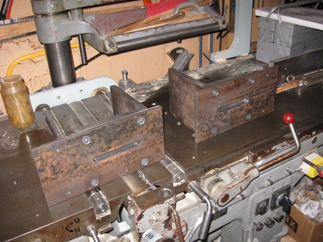

Litet framsteg
Vinkeldelarna är av 200x200x20 vinkeljärn. På dem är fastskruvade plattor av 10 mm hård plåt som tycks vara någon sorts fjäderstål. Tack vara det behöver jag inte vara rädd att kröka dem permanent.
På de försänkta skruvarna kan man sätta passbrickor mellan vinkeljärn och plåt tills allt är i linje och i vinkel.
Nu håller jag på och filar de avlånga hålen för skruvarna som skall hålla fast anslagsplattorna. Det tar tid att fila avlånga hål i 30mm material.

Otroligt
. Jättesnyggt jobb. Kommer fungera bra.
Du frågade om skydd tidigare. Det finns en massa skräp som du inte kommer att använda. Satsa på ett matarverk istället. Det är till, hjälp nästan jämt.
Det finns en anledning att anhåll inte är jättelånga. Varje gång du fräser lister måste du anta att ämnena inte är perfekt raka. Det tar oproportionellt lång tid att hålla på och springa fram och tillbaka till rikten. Rationellt att istället kunna vålda lite vid behov. Korta anhåll är en fördel då.
Anhåll av aluminium avråder jag ifrån. Teoretiskt är de perfekta. I praktisk verklighet duger bok eller ek utmärkt med den ytterst trevliga bonusen att det går att skruva fast hjälpanhåll och jiggar. Samt att du på någon halvtimme kan göra nya när de är utslitna, vilket de kommer att bli fortare än man kan tro.

Tackar.
Jag har ett gammalt ELU matarverk som skall monteras på fräsen.
Likväl måste jag konstruera någon sorts kutterskydd som givetvis skall gå lätt att fälla undan vid behov. Skydd som skyddar mig mot myndigheterna. Vi har ju litet kinkiga säkerhetsbestämmelser i Finland.

Kutterskyddet är en enkel lucka. Den är till nytta som Daniel skrev tidigare i tråden. Den förbättrar spånutsuget väsentligt. Kan bara påminna mig att jag varit tvungen att köra utan den när anhållet är borttaget helt för att medge fräsning med mallring på insidan av böjar.

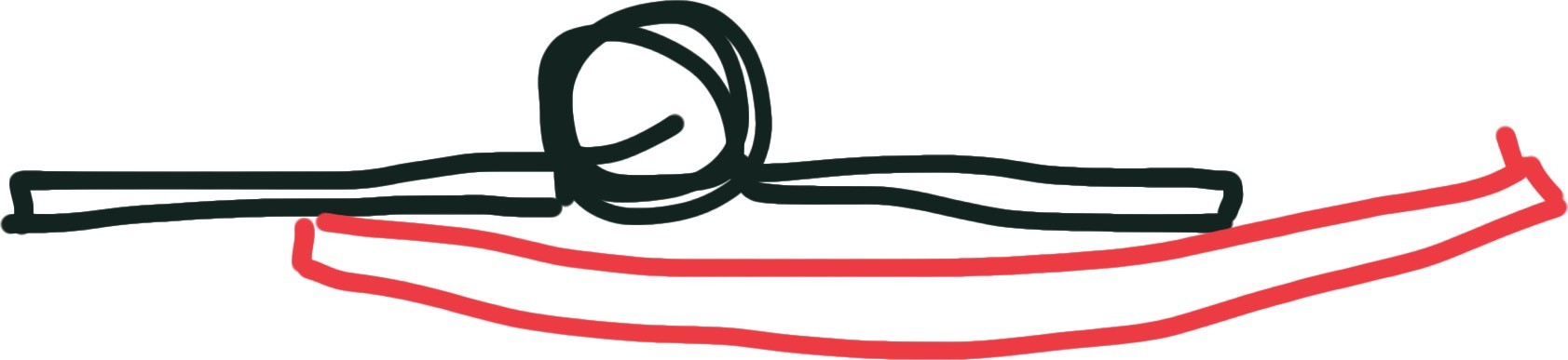

PS. En skiss från min dator råkade komma med. Förbannat.
Ritade den för att förklara varför det kan vara bra att ha korta anhåll. Vi gör massor av list som vi gerar in i ramar. Då vill man fräsa så att profilen så långt det går ligger på kärnsidan av en ytbräda. Sedan klyver vi och fräser igen på samma ämne.
Normalt får vi lister som är böjda så att de spänner fast sig själva i ramarna. Det är knappt man behöver spika
