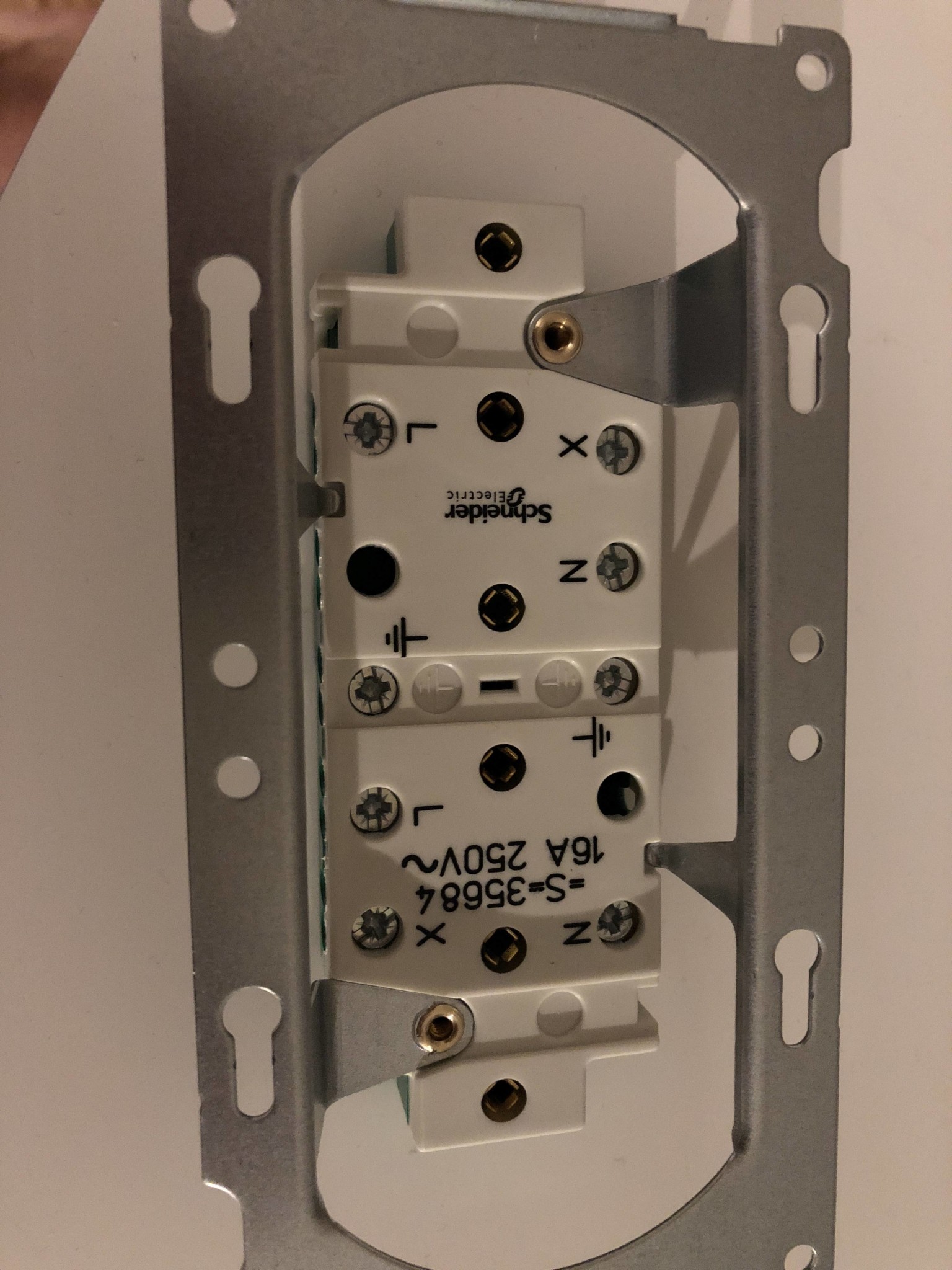

Skall sätta en hörnbox i köket men blev fundersam över inkopplingen.
Räcker det att koppla in ett L, N och jord så matas hela boxen eller behövs trådar mellan också
  • En hörnbox för elinstallation med synliga L, N och jordanslutningar.
Har du inget mätinstrument med resistansmätning? Då är det enkelt att avgöra hur uttaget då är uppbyggt.

Det duger med att koppla som du säger , uttaget är inte ett tvåbrunnars för 2 faser . men det finns , gott om plats i den , så ta till lite långa tampar
Jag skulle i alla fall på något sätt ta reda på om anslutningarna märkta L,N och jord är sammambundna. Anslutningarna märkta X är det inte.

De är nästan garanterat sammanbundna eftersom det är ett trebrunnars uttag, men man bör mäta ändå för sakens skull. Om inte annat så tränar man på att använda sitt mätinstrument rätt.

Hur ser det ut på baksidan?
