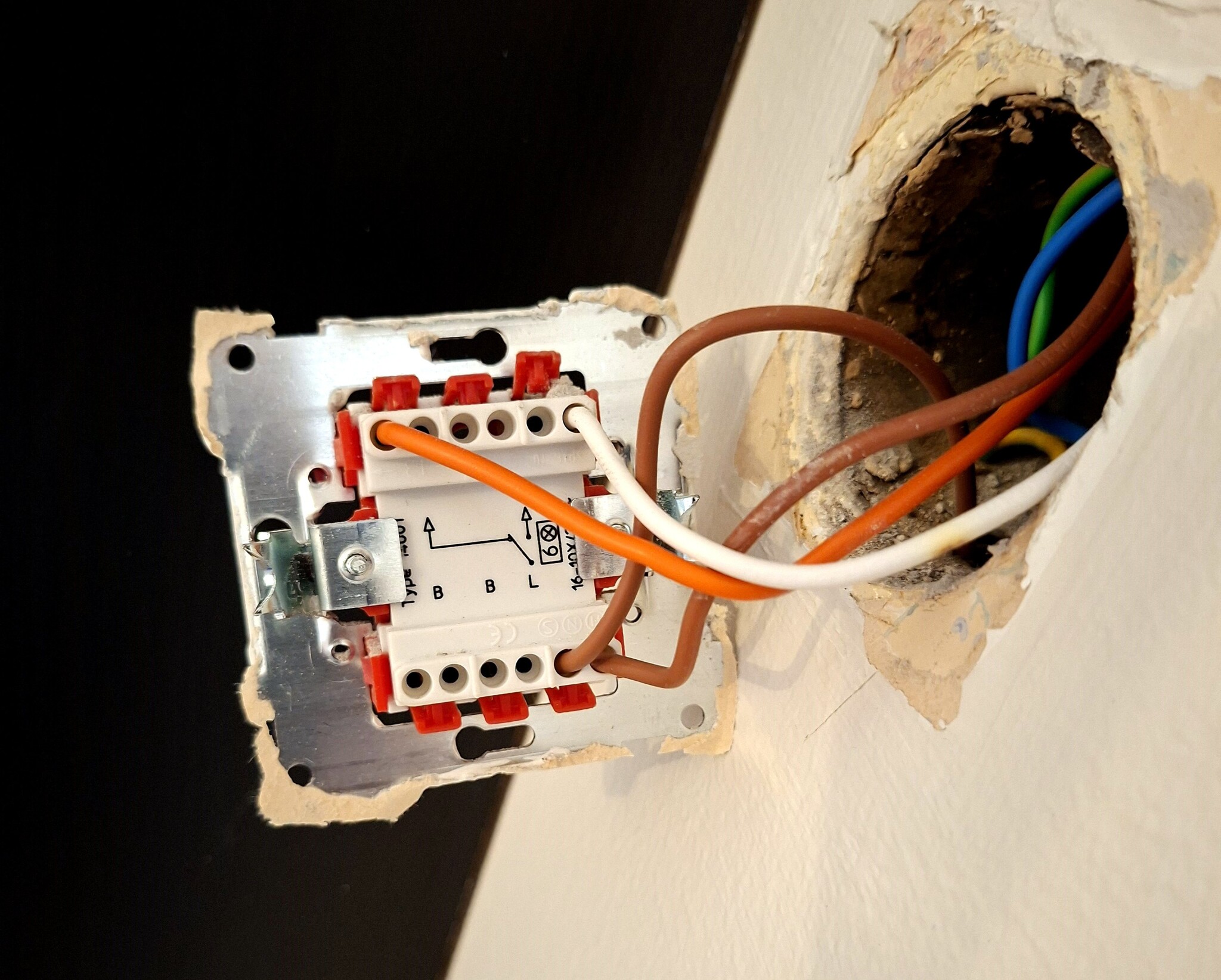

Jag har installerat Biltemas dimmer i en trappstegskoppling. Se nedan.
https://www.biltema.se/bygg/elinstallationer/dimmers/led-dimmer-5---150-w-2000041822
Det fungerar fint enda tills jag trycker på den andra brytaren. Då fungerar ej trappstegs dimmer brytaren och det går inte att sätta på lampan.
Jag har bifogat en bild på hur det såg ut innan jag installerade Biltema dimmern. De två bruna sladdarna installerade jag till L1 och L2 på brytaren. Den oranga sladden till B och den vita till liggande S med pil igenom.

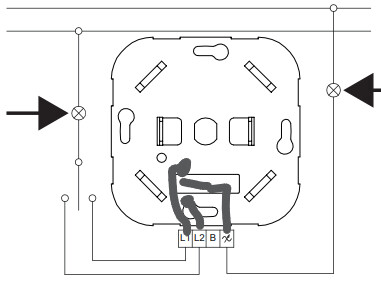

Det är inte enligt instruktionen. Jag kladdat i dess instruktion och ritat ut hur den är kopplad internt. Det är en strömbrytare internt med en ingång (vågen med pil) som växlar mellan två utgångar, L1 och L2. Benämningen på terminalerna är dock kraftigt förvillande och ursäktar en felkoppling. Du får tänka funktion här istället. Det som är L på din gamla strömbrytare är alltså vågen med pil på din dimmer.B Boko57 skrev:

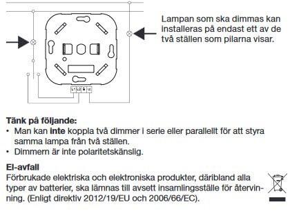

Tvärtom, manualen är väldigt tydlig.
