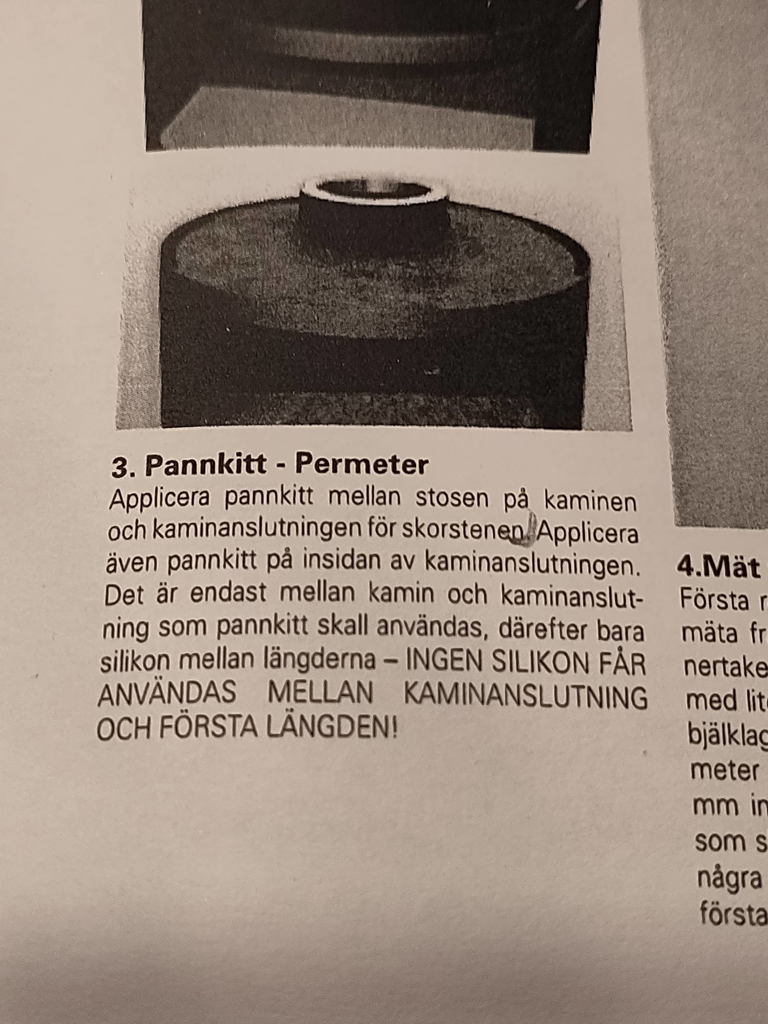

Ska montera modulskorsten. Läs instruktionerna på fotot.
Svartvit bild på instruktioner för Pannkitt - Permeter och skriften beskriver dess applicering vid kamininstallation.
Det finns alltså tre typer av skarvar på skorstenen, här är de:
1. Stos och kaminanslutning. Använd pannkitt.
2. Kaminanslutning och första rökrör. Ingen tätning?
3. Resterande längder/rökrör. Silikon.
Tolkar jag rätt om skarv nr två inte ska tätas alls?
B
Tolkade det så också när jag installerade min skorsten.
KPL
Samma här när jag gjorde min.
