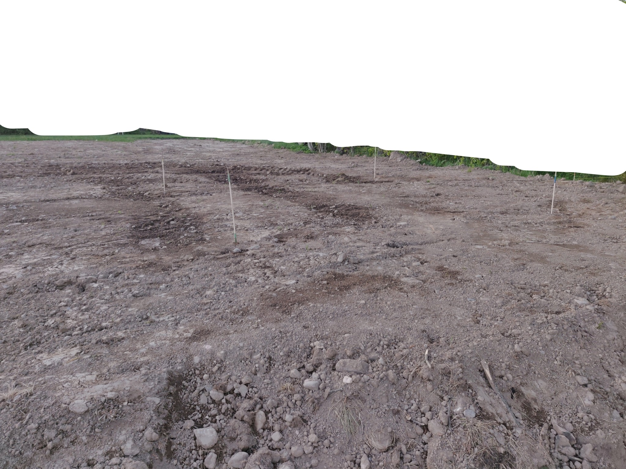

Bild sedd snett uppifrån:
Uppschaktad tomt med ojämn mark och stenar, potentiell placering för friggebod.

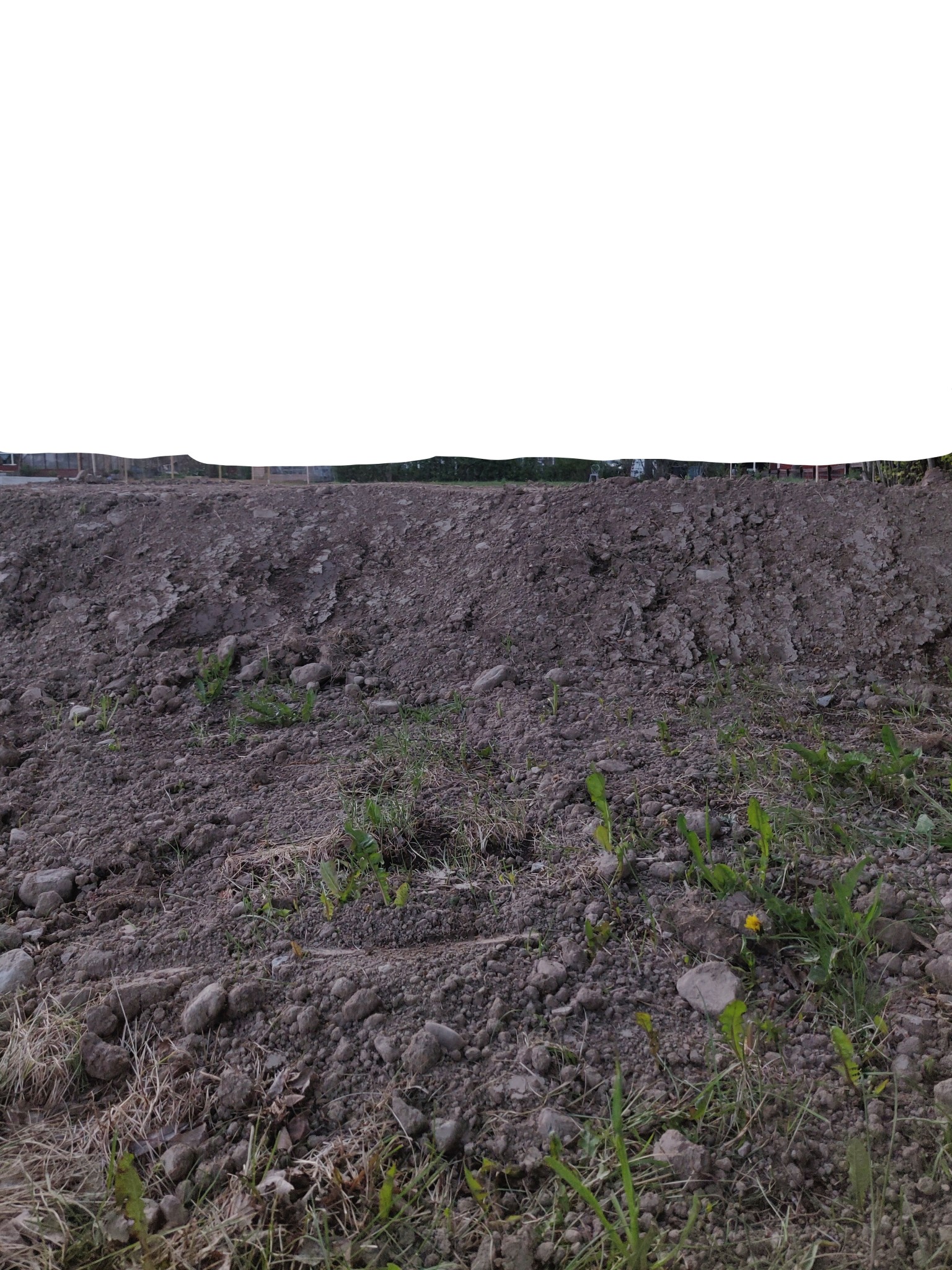

Bild från sidan med med uppschaktad tomt ca 50cm och ursprungliga marknivån längst ner:
Uppschaktad tomt med synlig lutning och olika marknivåer, ängsmark och stenar syns.

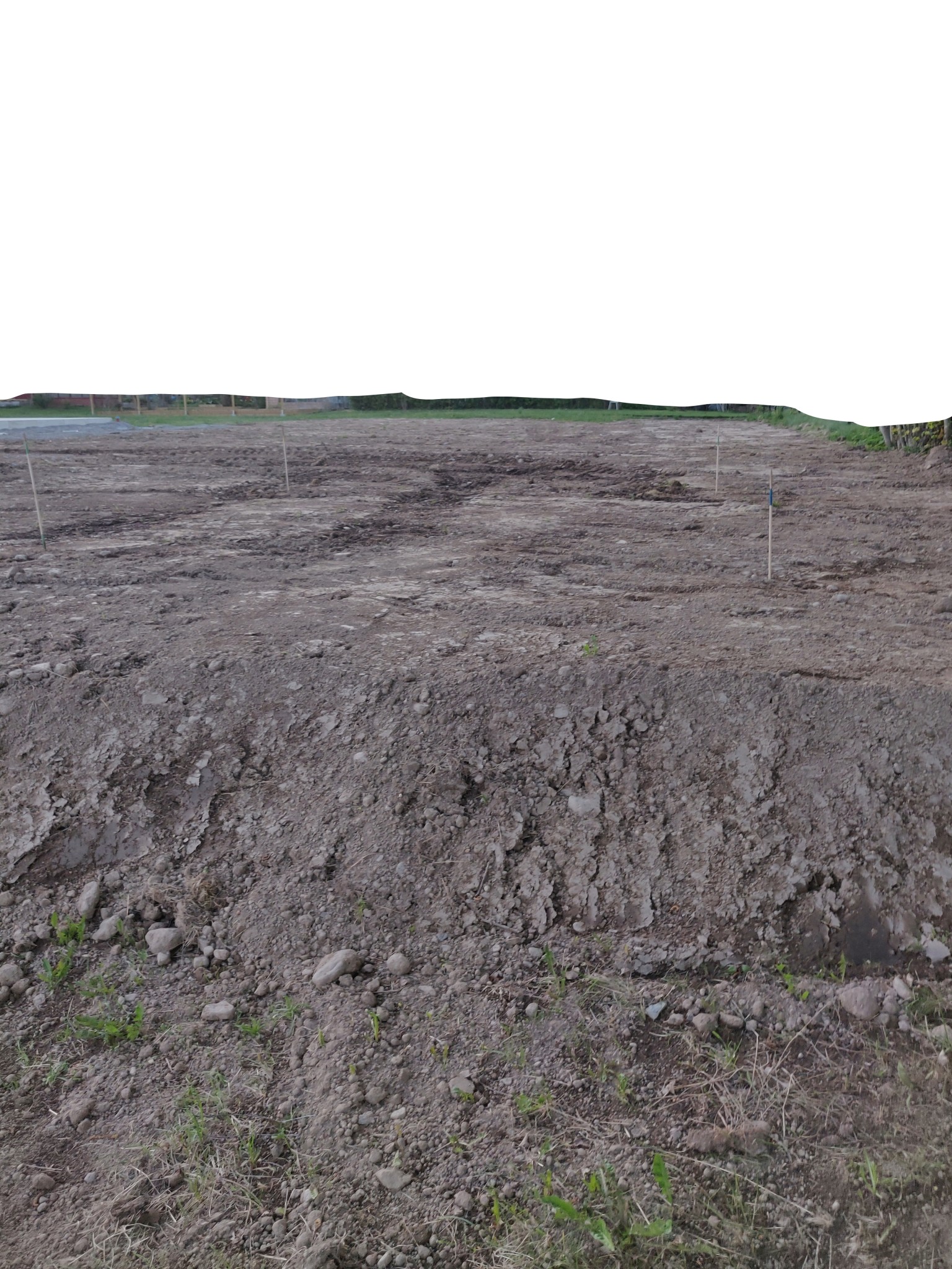

Placering av friggebod:
Uppschaktad tomt för framtida friggebod med synliga nivåskillnader och märkta hörnpunkter
