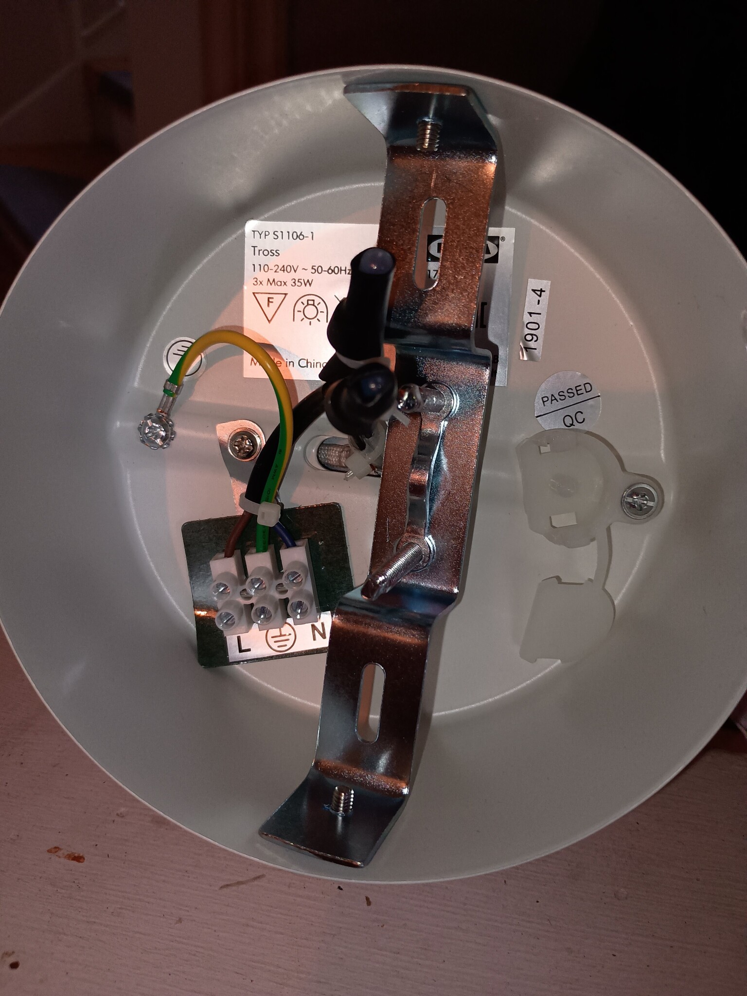

Hej, vill sätta upp en Ikea Tross-lampa. I lampan sitter en sockerbit med N, L och jord

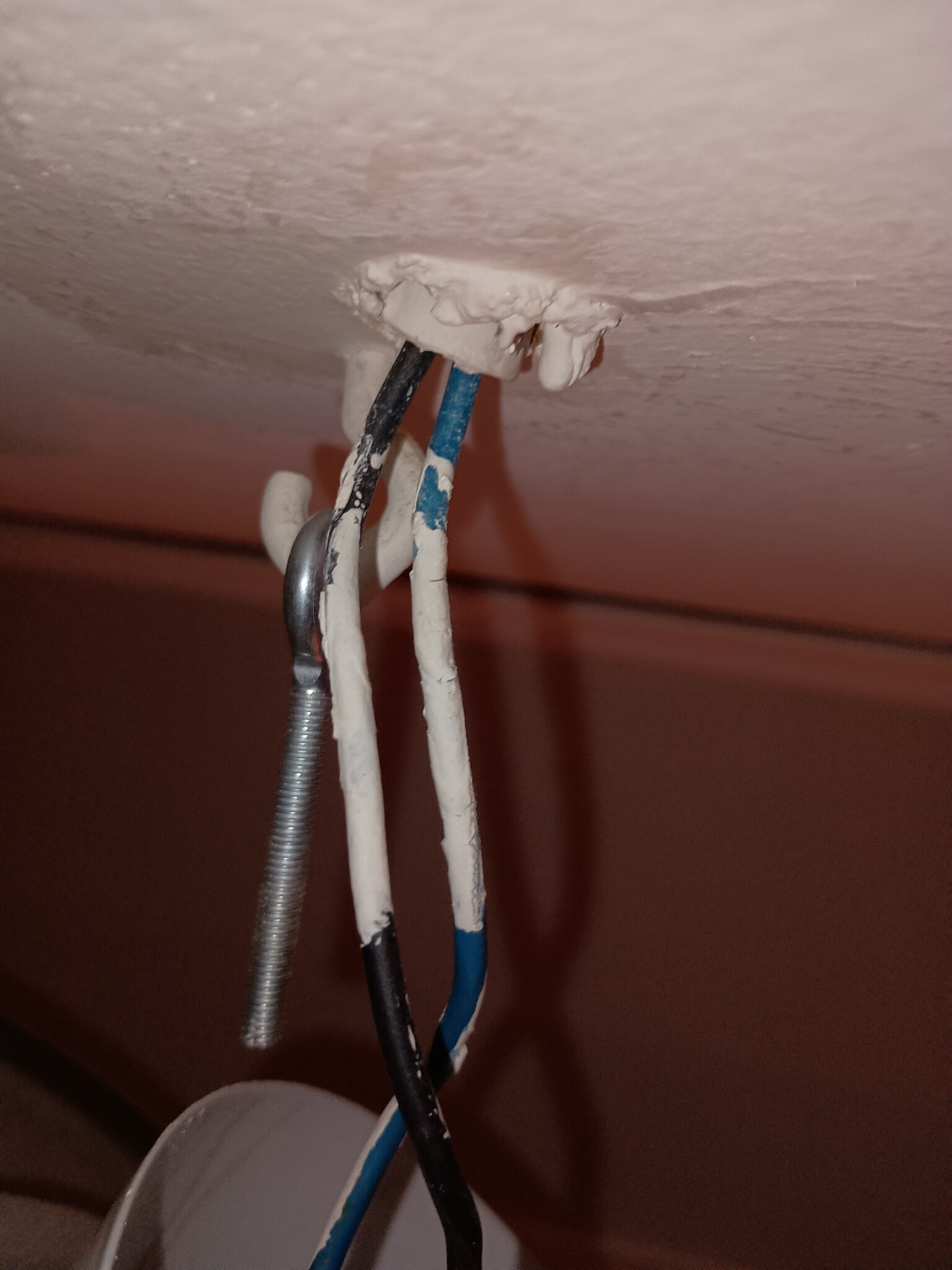

Från mitt tak kommer två kablar, en svart (L) och en blå (N). Ingen jord.
Osäker på om jag kan sätta upp denna lampa utan jord, vill ju inte att den ska bli strömförande...
Vad säger ni som kan?
Bild på lampan samt kablar från taket.

Kan tillägga att eluttagen i rummet/huset (som är från 60-talet) är ojordade.

Då alla uttag i rummet är ojordade så ska heller inte lampan skyddsjordas. Den kan alltså anslutas, men utan att ansluta skyddsjord.
