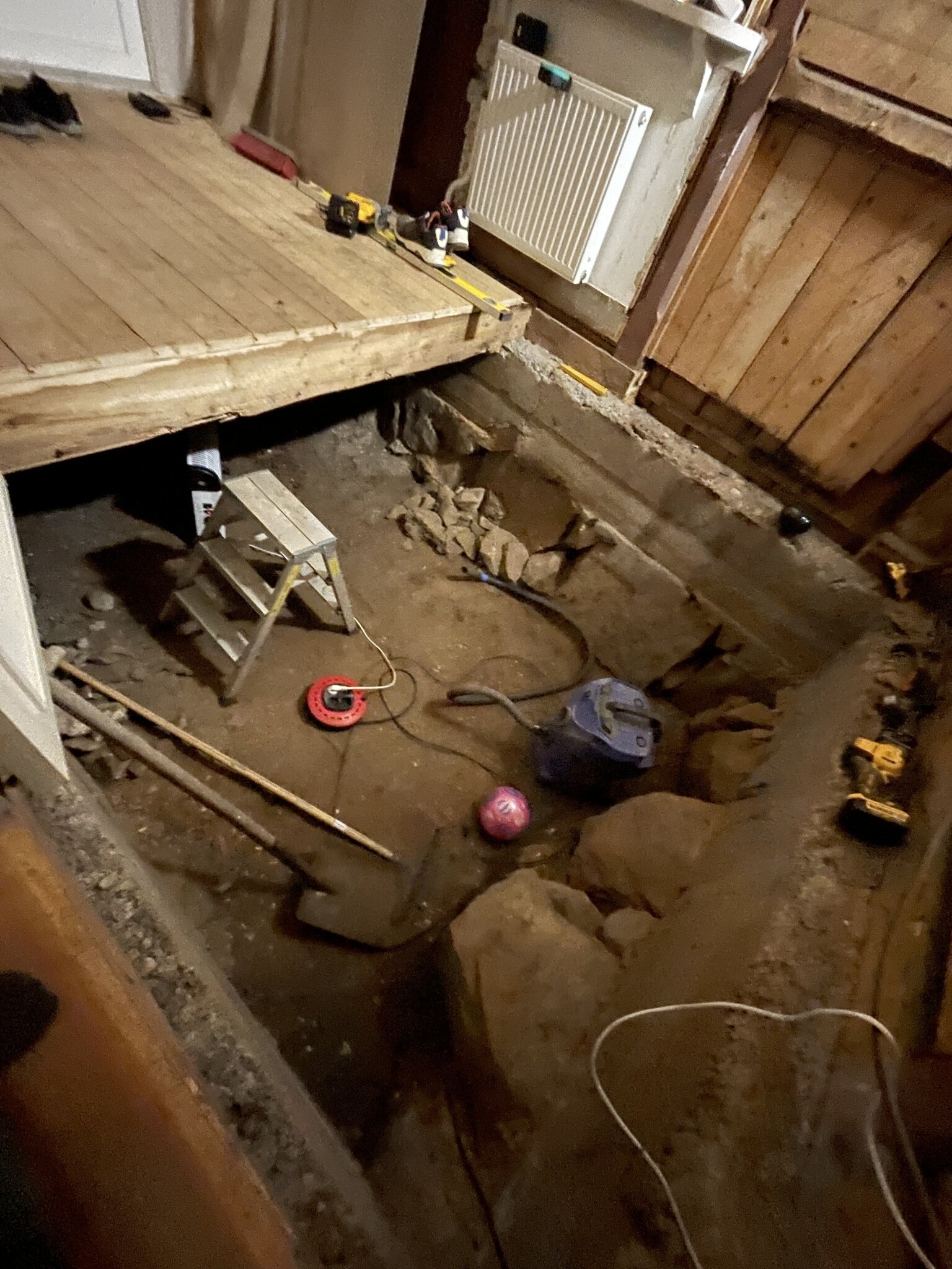

Håller på att renovera hallen.
Golvet i tidigare klädkammaren var rätt illa åtgånget av röta, har rensat bort skadat inklusive del av syllen. Har nu ett stort hål i hallen och nästa steg är att regla upp igen.
Men har en rätt kraftig doft som typ fuktig jord, kanske inte så konstigt då det är just jord i grunden, hur bör jag göra för att komma tillrätta med detta? Det var mycket organiskt skräpmaterial och nerrasat kutterspån och förmultnade brädbitar tidigare som jag rensat bort men doften är kvar.

Har du rotat i jorden så kommer doften fram, den brukar avta och försvinna.
Det lägger sig när du får in isolering och stänger igen. Grävde ut min mullbänk. Det luktade sur jord i hela huset när jag höll på och ett tag efter. Men så fort jag fick ner isolering försvann lukten.
