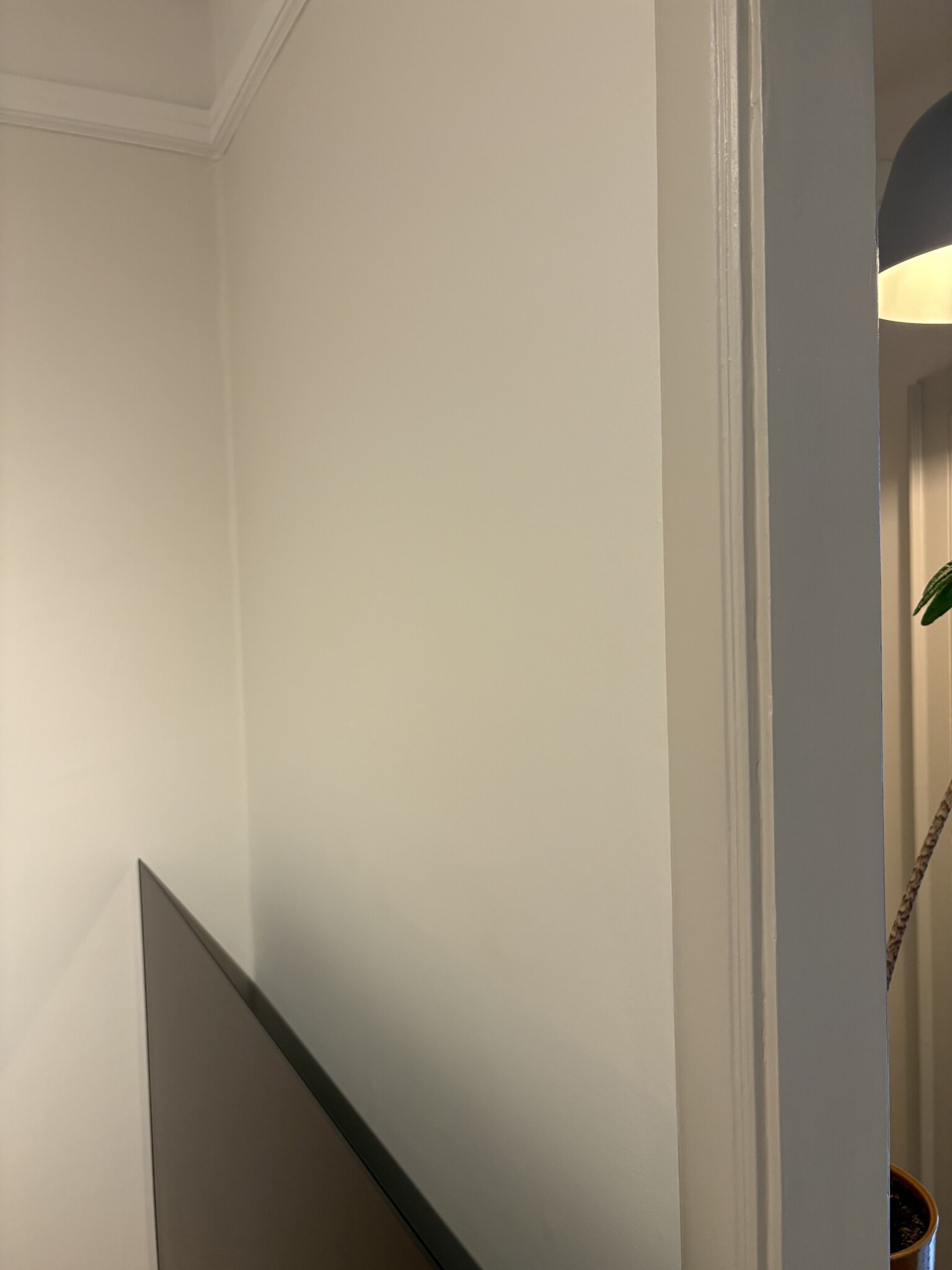

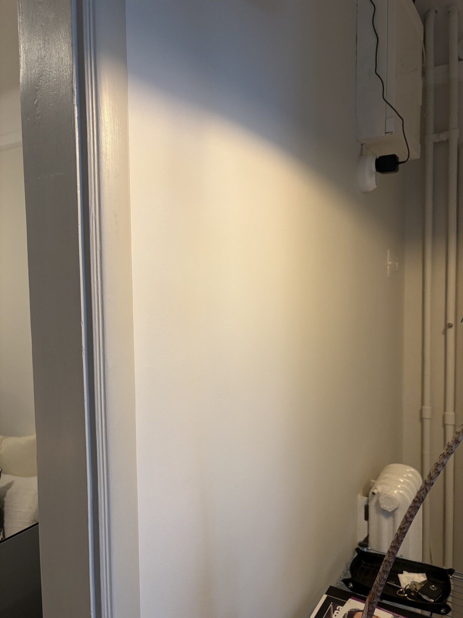

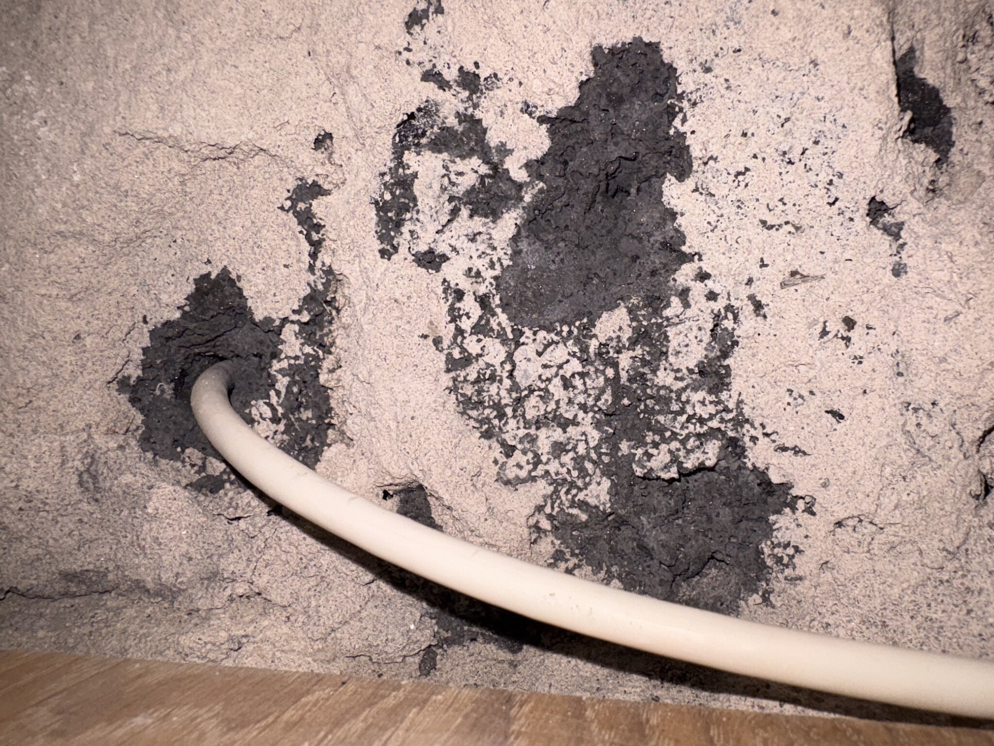

Vi har i lägenheten en rätt tunn vägg, 9cm tjock, beståendes av puts ca 2cm per sida och slagg i mitten som vi vill sätta upp ett tv-ställ på. Det vore perfekt om vi kunde sätta upp ett vridbart sådant så vi kan vrida runt den när man inte sitter precis framför. För att komma runt ordentligt har vi kollat på ett tv-ställ med ca 1m sving ut från väggen. TVn väger ca 15kg, så det blir en del tryck på väggen. Tänkt fästning skulle vara genomgående bultar.
Kan ni hjälpa mig med en bedömning här - det känns som att risken för att väggen faller under detta tryck ändå finns? Eller är Slagg så pass starkt?

Ser ut att vara lättbetongs vägg finns bra plugg till dessa porösa stenväggar, med en grov gängad skruv.
Det är generellt inget problem med en tv upphängda i dessa typer av väggar
