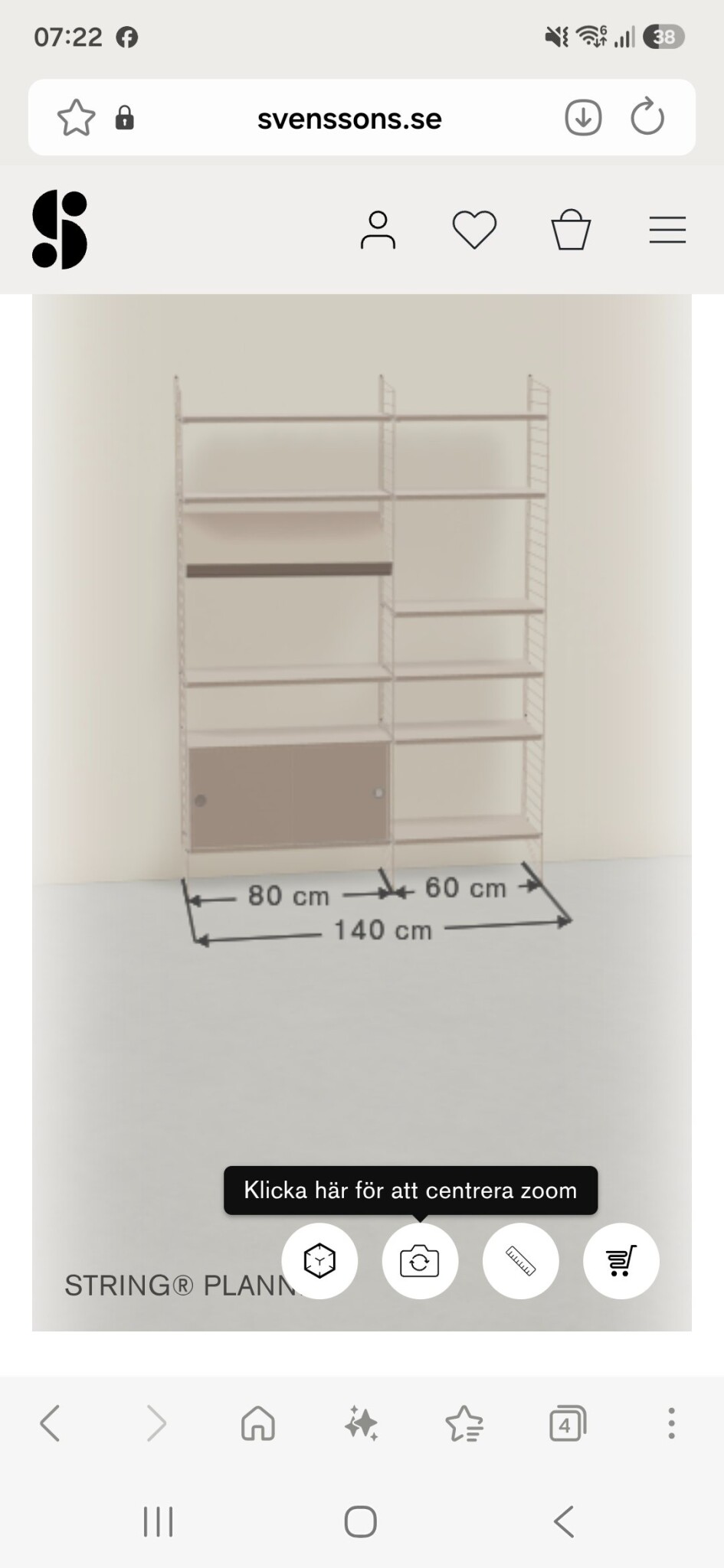

Har ärvt ett stringhyllsystem med skåp och hyllor och vill gärna sätta upp det. Problemet är att vi har gipsväggar i hela huset så min fundering är om 1. Går det ens att sätta upp? 2. Hur gör man om det skulle gå? Dvs vilken skruv och är det någon har någon aning vilken vikt den pallar? Gavlarna på hyllan är 3 st golvgavlar.

Inga problem.

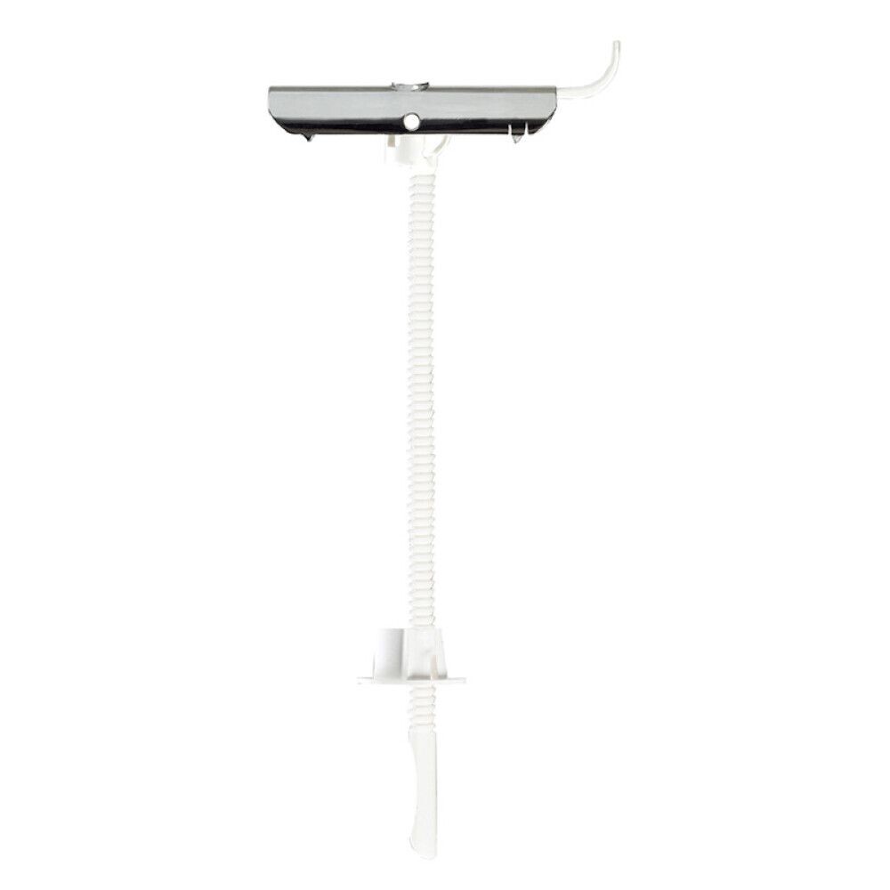

Bäst är om du kan fästa iaf någon av ”gavlarna” i en regel, men funkar inte det ( och annars på de gavlar som inte prickar en regel) använder du ett fästelement (gipsankare) som heter toggler (googla på toggler så hittar du) som finns i de flesta byggvaruhus/järnhandlar.
Foten på respektive gavel tar upp all vertikal last så skruvarna i väggen ska bara hindra bokhyllen att falla framåt. Då foten på gavlarna är i framkant blir belastningen horisontellt (utåt från väggen) väldigt liten, dvs sätter du upp stringhyllan med hyllplan och lådor står den i princip av sig själv, utan att fästas i väggen. Så ska du naturligtvis inte göra men det exemplet är bara för att du ska förstå vilken liten last skruvarna ska tåla,

Tex denna

Håller helt med Thomas utmärkta svar. Jag gillar Fishers duotec plugg när det är gips.J Jenny Persson skrev:Har ärvt ett stringhyllsystem med skåp och hyllor och vill gärna sätta upp det. Problemet är att vi har gipsväggar i hela huset så min fundering är om 1. Går det ens att sätta upp? 2. Hur gör man om det skulle gå? Dvs vilken skruv och är det någon har någon aning vilken vikt den pallar? Gavlarna på hyllan är 3 st golvgavlar.
https://www.bauhaus.se/vippankare-f...513E9unYg5pVTrhfZJe0BEnfvm6pRzPhoCrmwQAvD_BwE
Helt enig med ovan. Stringhyllan håller för att du fyller den med böcker och att småbarn klättrar i den.
Ett tips nät du sätter upp. Mät och fäst inte gavlarna bara med måttband. Sätt upp en gavel först på rätt plats och i lod. Därefter "monterar" du upp nästa gavel med två hyllplan till gaveln du fäst och markerar hålen. Sen jobbar du dig vidare på samma sätt. Genom att montera en i taget. Ha även hyllplan i när du skruvar fast.
I annat fall kan även en liten diff i måtten göra att det blir svårt att få in hyllplanen, det är små toleranser.
