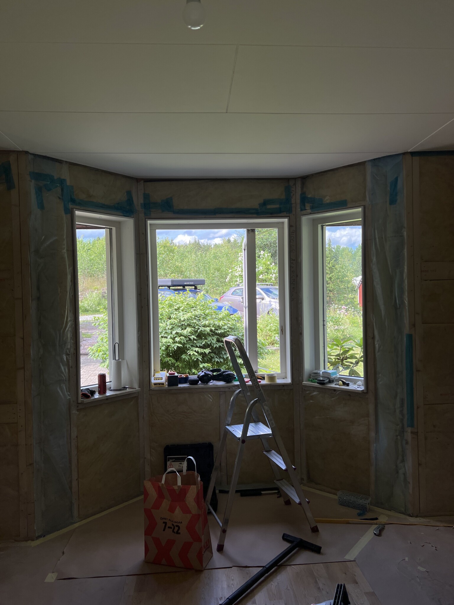

D d.sad #1 Medlem · 11 inlägg 30 jun 14:57 d.sad Medlem 11 inlägg 30 jun 14:57 #1 Skulle behöva tips på hur man tänker smartast här gällande uppsättning av gips. Vart ska man satsa på att skarvar hamnar? Inloggade ser högupplösta bilder Logga in Skapa konto Gratis och tar endast 30 sekunder #burspråk #gips #renovering #skarv #skarva #vägg #väggar
T Testarn #2 Medlem · Stockholm · 2 627 inlägg 30 jun 16:59 Testarn Medlem Stockholm 2 627 inlägg 30 jun 16:59 #2 Du behöver skarva på reglar så det ger sig väl naturligt? Sen kanske du behöver sätta några kortlingar där det är mer än 60 cm mellan reglarna (tänker över fönstret i mitten)
