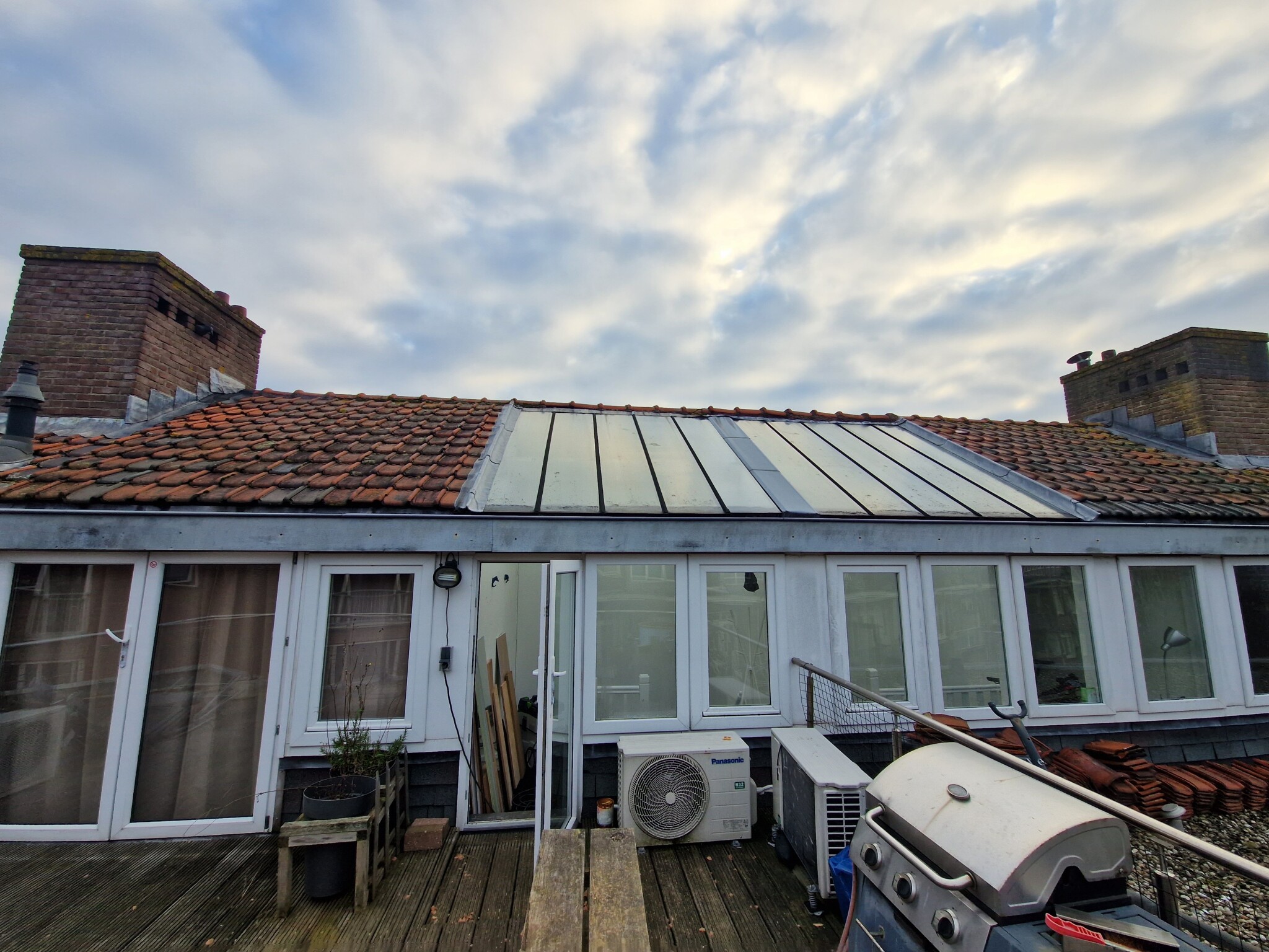

Ska byta ut takpannor och papp och tänkte även eventuellt sätta in solpaneler. Går det att på något sätt sätta fästen över glastak? Ytan är mellan båda skorstenarna och det är en tegelvägg i mitten av glas partierna.
  • Tak med glastak mellan två skorstenar, tegeltak och tegelvägg synligt. Utrustning och en grill står på en altan framför.

Du vill täcka ditt glastak med svarta solceller?
Ja - det är ett trapphus som öven blir svinvarmt under sommaren.
AXS
Det finns solceller som är semitransparenta, då får du in lite ljus men värmen borde blockas bra.
Tror inte det står i alla datablad utan du får kolla på en fysisk panel eller höra med återförsäljaren.
