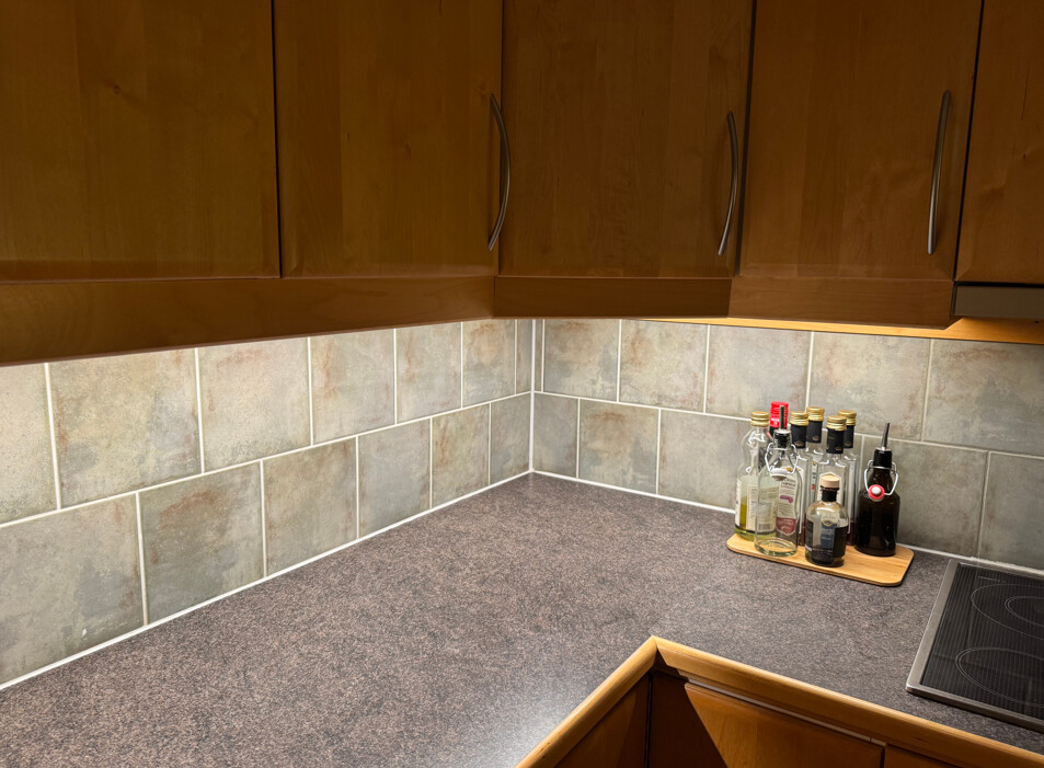

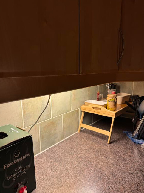

Ska byta ut gammal lysrörsarmatur under bänkskåp mot led list (plejd LST-01). Bänken är 60 cm och överskåpen är 30 cm djupa. Längst ut sitter en smyglist som är 7cm hög. Vill ha ledlisten så långt ut som möjligt men vill inte att smyglisten ska skugga. Hur långt från smyglisten ska jag sätta ledlisten?

Har du funderat att sätta fast profilen långt ner på smyglisten i stället?C chemma skrev:Ska byta ut gammal lysrörsarmatur under bänkskåp mot led list (plejd LST-01). Bänken är 60 cm och överskåpen är 30 cm djupa. Längst ut sitter en smyglist som är 7cm hög. Vill ha ledlisten så långt ut som möjligt men vill inte att smyglisten ska skugga. Hur långt från smyglisten ska jag sätta ledlisten?
Alltså med sidan av profilen och inte botten av den. Då kommer ljuset långt ut och listen skuggar inte.
Ska det vara ovanför en diskbänk. Så framför allt så ska ljuset monteras så långt ut som möjligt, annars kommer blänket att slå upp i ögonen. Sen det med en frontlist, är din fråga om att den kommer att skymma en bit ut på bänken. Se hur du kan göra med att fästa listen på den, någon cm upp från underkant. Brukar gå att limma med silikon eller kontaktlim och spänna fast med ett par tvingar tills det har torkat.
