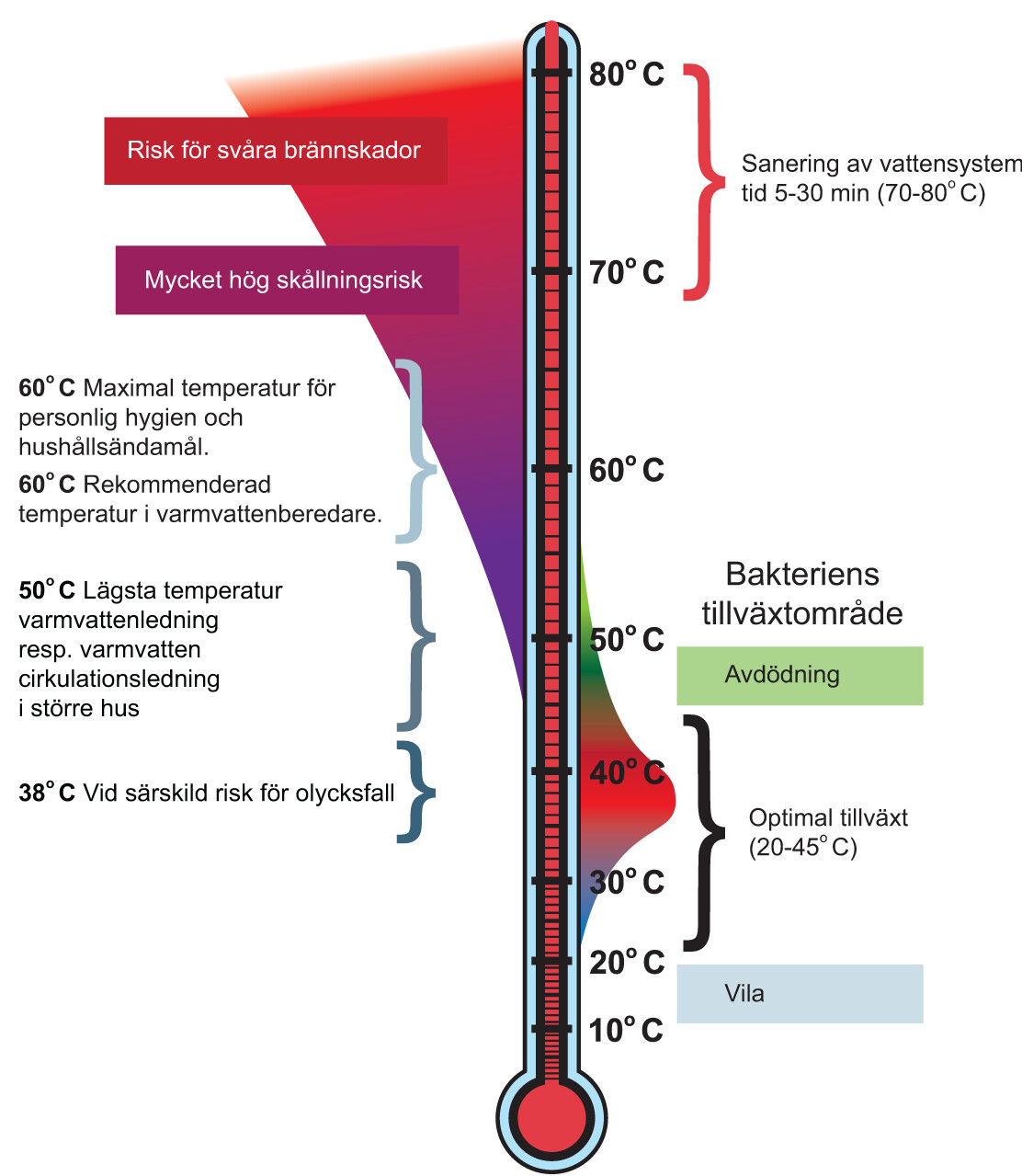

Välkommen till forumet. Här har alla rätt att diskutera. Jag tillhör den ganska stora skara här som bygger mina inlägg på fakta och evidens.
Under 20 grader är legionella inaktiv men lever och tillväxten börjar först över 20 grader och då ytterst lite. Det är först vid 35 grader som tillväxten är som störst. I din ledning kommer inte temperaturen vara så hög att det sker någon tillväxt som på något sätt skulle vara farlig. Det är därför reglerna är utformade som de är.
Termometerillustration som visar olika riskzoner för legionellabakteriens tillväxt i vattensystem.
Källa: Boverket
Det du refererar till med oanvända ledningar är sk. avstick som inte ännu är utnyttjade utan är avsedda att nyttjas vid t.ex en utbyggnad eller rester från en ombyggnad. Det innefattar inte ledningar som utnyttjas oregelbundet.
Därtill så är inte legionellabakterien farlig för personer som i övrigt är friska. Det krävs ett kraftigt nedsatt immunsystem för att infektionen ska bli farlig.
"Det är främst personer med nedsatt immunförsvar som blir svårt sjuka, men även äldre och personer som röker har en ökad risk att bli sjuka. Legionella smittar inte mellan människor."
Källa: 1177 / https://www.1177.se/sjukdomar--besv...och-infektion-ilungor-och-luftror/legionella/
