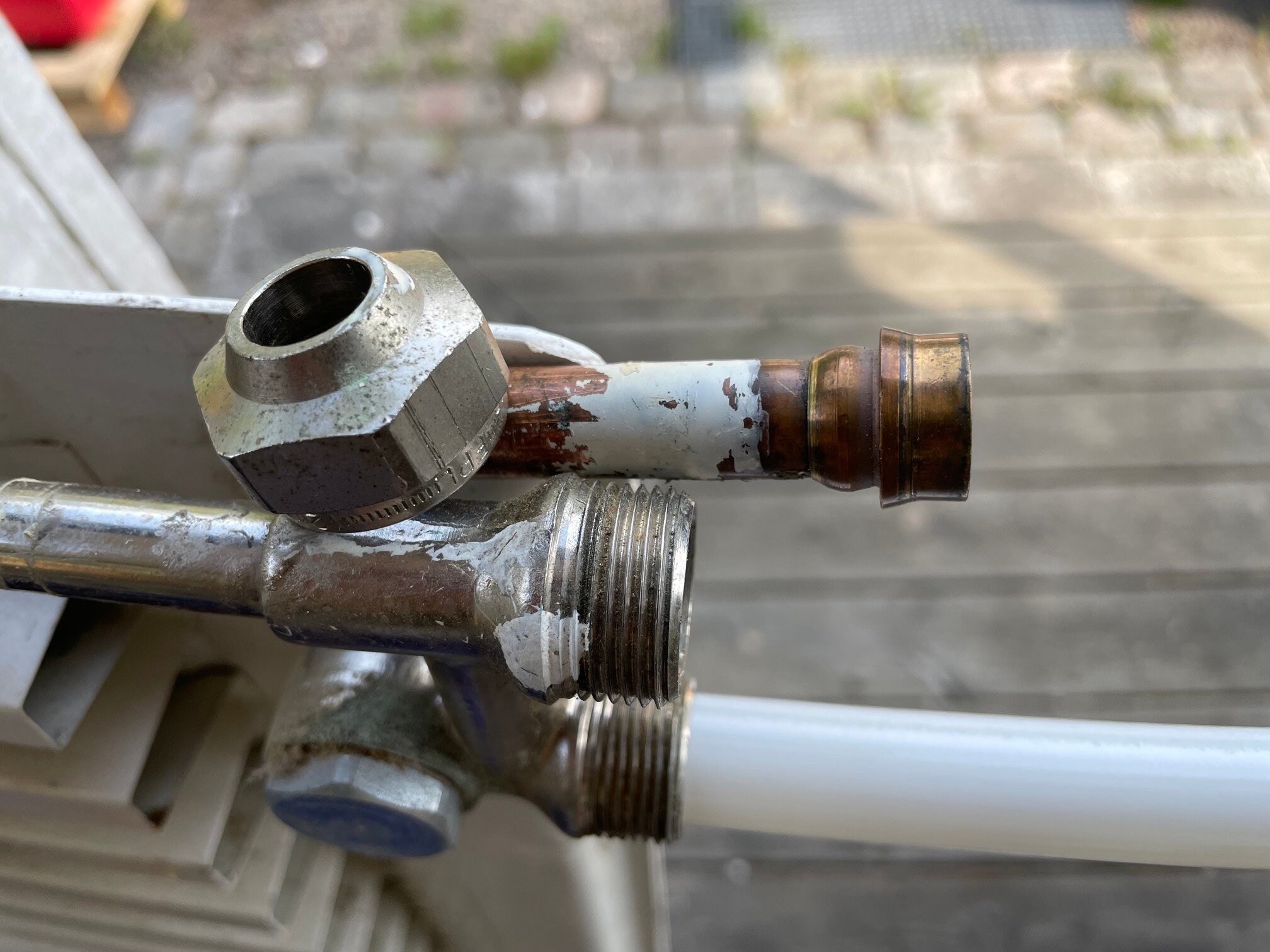

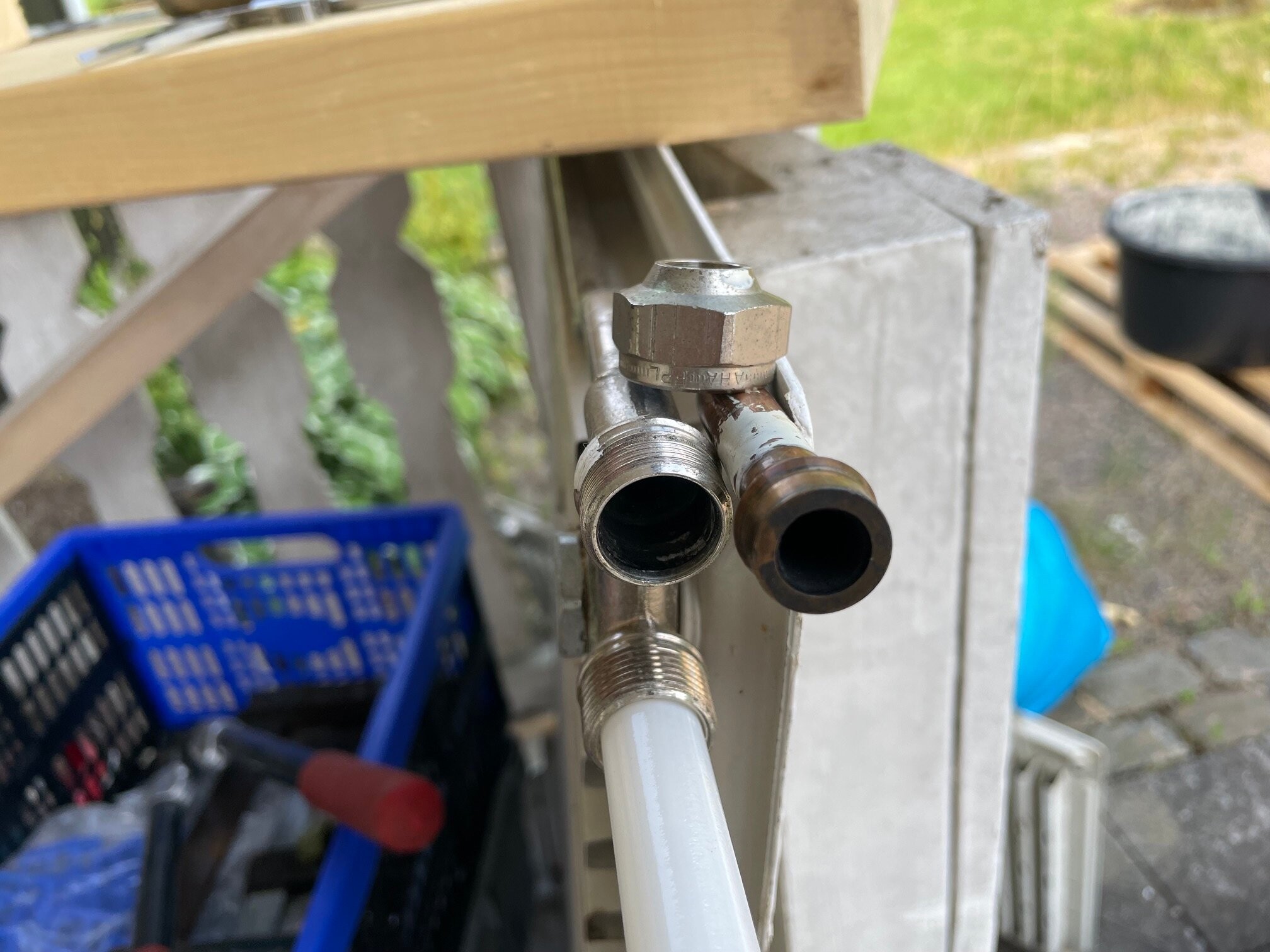

Kan någon vänlig själ stilla min huvudvärk angående vilken koppling som fungerar till mina gamla radiatorer.
Har ersatt mina gamla kopparrör till pex i krypgrund och tänkte använda 16 mm LK pal för att ansluta radiatorer.
m22 gänga på raditorer. (Innermått i rörmynningen är ca 16 mm, 16 mm pex sitter tight.)
Så vilken tätningskona+mutter tror ni jag ska välja för att detta ska fungera samt om det var en dum ide att dra fram 16 mm istället för 12 mm rör, då jag hade 16 pal liggandes rör hemma.
Funkar detta?Ser att vissa lösningar har gummiring med.

Kan man anta att de flesta tillverkares tätningskona passar så länge det bara är m22 i namnet och 16x2, blir som sagt förvirrad av att det finns så många olika utformningar. Tack för svar.GK100 skrev:
Ja har du Yd 16 mm och 2 mm gods med M22 mutter är det ju så och håll dig gärna till LK då det är de rören du har.D dna123 skrev:
Här är två kompetenta val av koppling för dig:D dna123 skrev:
RSK: 1870646
https://www.lksystems.se/sv/produkter/universal/klamringskopplingar/lk-radiatorkoppling-0011202/
RSK: 1873823
https://www.vatette.se/produkter/ko...radiatoranslutnings-set-forkromad-16-x-20-225
