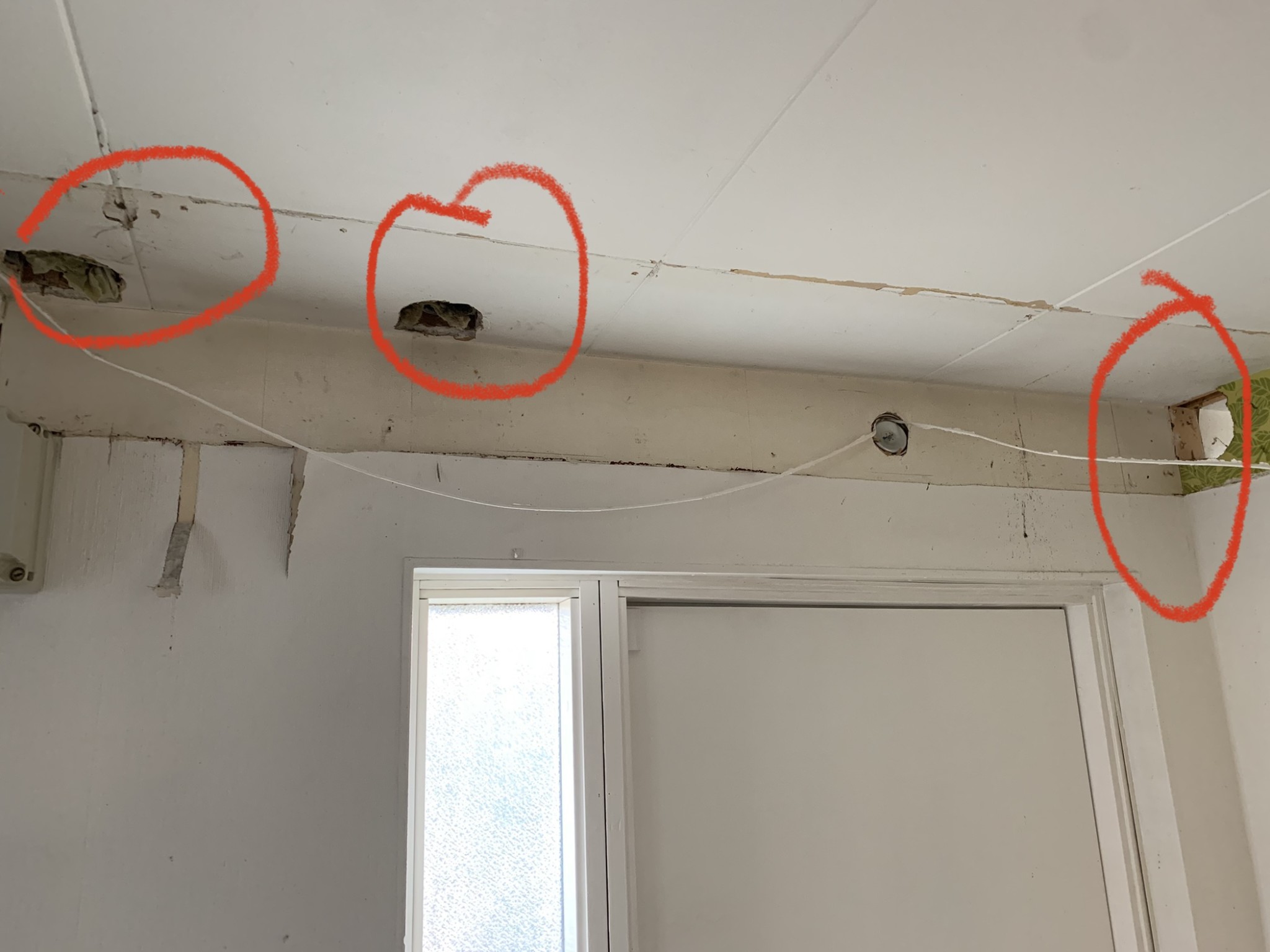

Vi har tagit bort ett rör som gått genom hallen och vill börja återställa hallen. Min fråga är helt enkelt: hur sätter man snyggast igen hålen? Vilka olika tekniker/tillvägagångssätt kan man använda sig av?
  • Takhörn i en hall med tre markerade hål efter borttaget rör, kabel hänger löst, behov av reparation.
Mats-S
Ser ut som det är gips eller spåntak ... ?
- Såga ut hålen så att du får dom fyrkantiga och med raka kanter. (Kolla noga så att du inte sågar av någon ledning ...)
- Sätt några brädbitar över hålen (ovanför takskivan) som stöd för dom nya passbitarna. (Obs, akta så att du inte skruvar dig i fingret ... har hänt mig några ggr när man var stressad :oops:
- Såga till nya bitar som passar i hålen.
- Skruva upp dom nya bitarna i stödbrädorna som du satte dit tidigare.
- Spackla och måla.
DONE :)

Det låter ju tusan inte omöjligt för en hobby-fixare! Jag funderade på om man skulle behöva en snickare kanske. Men tar de ens på sig så små jobb?
Jag tror det är gipsskivor i taket, så då köper jag lite brädor och en gipsskiva bara? Men ska dubbelkolla det. Men det går att köpa spånskivor med annars antar jag?

Ja du tar motsvarande skiva. Sedan finns det olika tjocklek på gipsskivor så mät det också
Jag själv har 9mm gipsskivor i taket och dom rackarna finns ej längre. Har fått ta 6mm gips och fyllt med spackel. Tips, skär passbiten först och använd som mall i taket. Då kommer den passa perfekt.
Missade den "lilla" detaljen, bra uppmärksammat Tompafix :)
