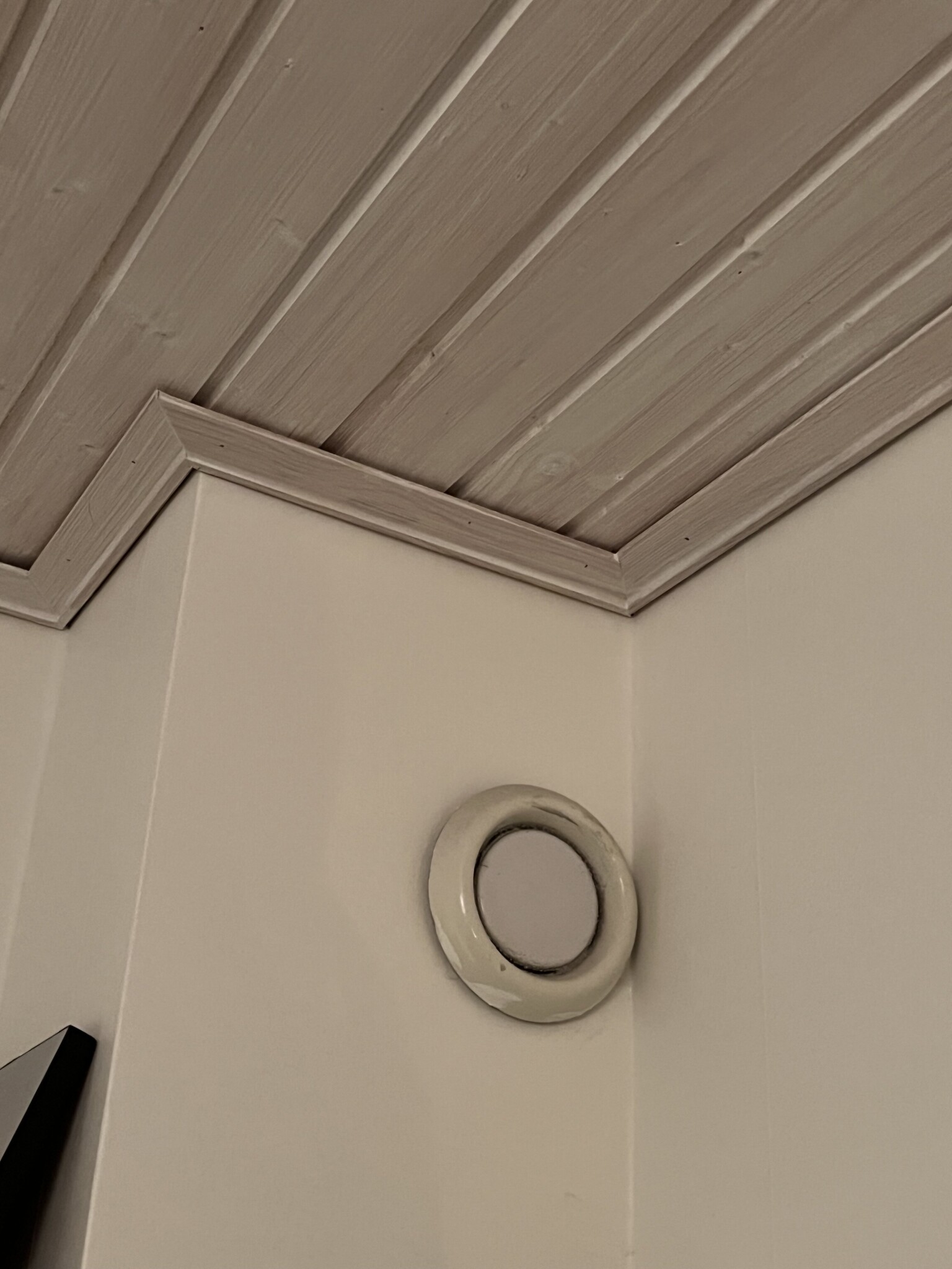

Hej, kan inte riktigt alla begreppen så ber ha överseende med detta; följande frånluftsdon sitter i ett av de mindre sovrummen på bottenvåningen. Nu ska vi bygga in garderober där och undrar om vi kan sätta igen den då förstår inte riktigt varför den sitter där?
Huset byggt 1993, mekaniskt frånluft. Finns friskluftsventiler i fönstren i sovrum (men inte i badrum/tvättsuga/groventre).
Utanför sovrum är det hall och på andra sidan hall finns groventre, tvättstuga och badrum som alla har frånluftsdon som detta. Finns även i köket. Sovrummet vägg i vägg som är större har inget frånluftsdon. På övervåningen har ett av tre sovrum (det minsta) förutom badrum frånluftsdon, så även där konstigt (?) ett av tre sovrum har det?

Den typen av don brukar visserligen användas för frånluft, men om det används just i ditt fall som till- eller frånluft beror på riktningen på luften. Men sovrum ska bara ha tilluft och draget genom rummet ska uppnås genom att luften passerar under/över dörren på väg till frånluftsdonet i ett annat rum.
Däremot om det nu mer blir som en klädkammare (och inte bara vanliga garderober) kan man ha en frånluftsfläkt i klädkammaren. Kan det vara så att det minsta sovrummet där uppe från början var en klädkammare?
Tack, rummet är ritat som kontor/sovrum från början. Tror inte det är tilluft där för finns friskluftsventiler i fönstret samt att uttaget sitter på samma vägg som dörren är.

Det ser ut att vara ett inbyggt rör längs hela det hörnet. Passerar röret mellan andra rum så att detta frånluftsdon kan användas för rensning av det röret?
Håll ett tunt papper eller en ljuslåga framför donet för att se åt vilket håll det drar.

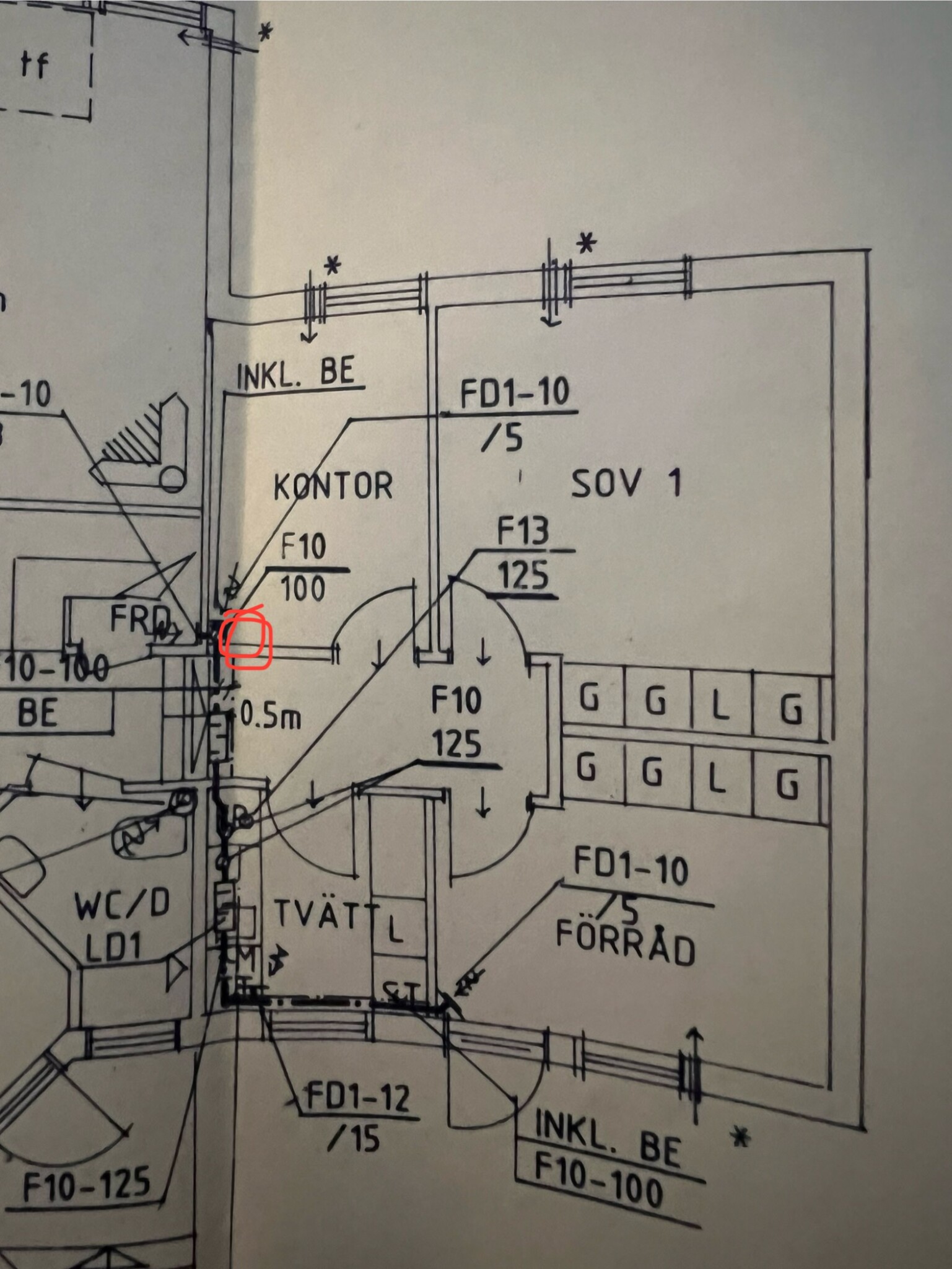

Bra tips. Det blåste inte mkt kring den ventilen men tog av kåpan och då gick det inte att missa det är frånluft 😀. Hittade även gamla ventilationsritningar där det står det är ett frånluftsdon, se bild, rödmarkering är där ventilen är. Upptäckte då kikade in i röret att anledning till det finns en nisch är att frånluft från förråd under trappan går i den. Står även på ritningen att det är tilluft i fönster och springa under dörr.
Så man borde nog kunna sätta igen den?
