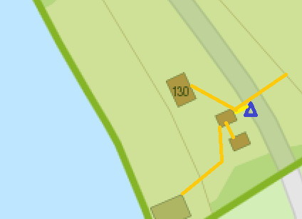

Idag går det en matningskabel från elmätaren ute på en luftledningsstolpe och in till elcentralen i huset. Från centralen går det kabel direkt, utan avsäkring, till andra byggnader på fastigheten.
Nu ska fler (nya) bygnader) får elkraft. För att inte göra elcentralen nerlusad med inkommande jordkablar så skulle jag vilja sätta ett kopplingskåp utomhus dvs där jordkablarna kommer ur backen. Antingen som ren koppling eller med huvudbrytare för varje utgående jordkabel (ifall man vill bryta ifrån hela kabeln + kåken utan att behöva stänga av vid mätaren).
Ytterligare en synergieffekt är att dels spara kabellängd men även kunna koppla in reservkraft via denna boxen i framtiden.
Mina funderingar är:
- Får man sätta ett kopplingsskåp och dela upp matningskabeln på flera utgående (med samma kabelarea eller iaf så utlösn.villkoret uppfylls)?
- Går det bra med en "vanligt" IP44 plastlåda eller är det speciella krav?
- Finns det speciella skenor för att göra denna koppling eller hur gör man bäst?
- Är det bara onödigt att ha huvudbrytare på kablarna dvs att kunna sektionera.

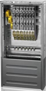

Bäst (i min värd) men förmodligen dyrast är ett mordernt kabelskåp.
Dyker ibland upp begagnade till salu till betydligt lägre pris än nypriset.
Kan även gå att köpa begagnade skåp hos nätägare, till bra priser
Fördelar.
*Gott om plats att koppla
*isolerade skenor
*Robust.
*Lång livslängd.
*Bra anslutningsmöjligeter, med bra urval på olika anslutningsklämmor
*möjlighet till att montera in reservkraftsintag med reservkraftsomkopplare. mm mm.
*Man kan direktkoppla till skenorna, eller använda kasetter med säkringar Både diazed och knivsäkringar.
*Enkelt att bryta en utgående grupp.
*enkelt att komplettera med extragrupper om man har utrymme på skenan.
*säkert att betjäna, kräver dock lite mer kunskaper för användaren än en vanlig elcentral
*skåpen kan monteras sida vid sida eller rygg mot rygg om man behöver fler.
Nackdelen är
De är riktigt dyra.

Ett riktigt stort skåp men det visar lite innehåll, som byggs upp via moduler.

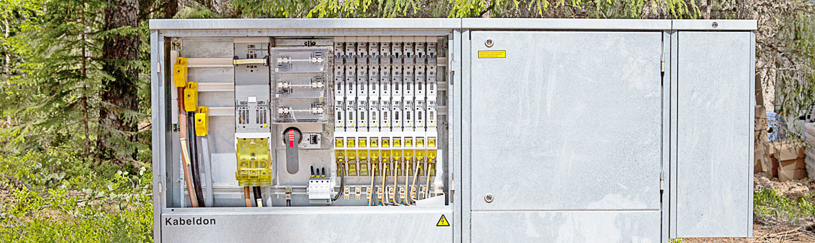

Här en annan bild på ett lite mindre skåp.
Finns ännu smalare än denna
Jag brukar sätta reservkrafts omkopplaren + reservkraftsintaget i ett smalskåp brevid fördelningsskåpet, då kan man hela tiden ha fördelningsskåpet stängt och endast ha nedre luckan i smalskåpet öppen vid reservkraftsdrift.

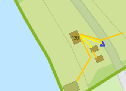

Hej igen!
Det är 16A smältsäkring i mätarskåpet ute på stolpe. Jag har 6mm2 EKKJ in till kåken (ca 20m). Sedan tillbaka samma väg 6mm2 EKKJ till ett förråd vid mätarstolpen. Dessa är gula på bilden.
Sedan ska jag dra 5G6 N1XV till båthuset samt över vägen. Dessa kommer passera förrådet. Smutsgul på bilden. Ev. reservkraft kommer sättas i ett annat förråd bredvid det första så det blir nära mätarstolpen.
Istället verkar det ju smidigare att sätta ett fördelningsskåp på förrådet och låta inkommande fördelas där. Blir kortare kablar så alla villkor förbättras då. Nackdelen är ju att om förrådet ngn gång i framtiden rivs eller flyttas så får jag ett "fristående" fördelningsskåp..
Just ja, det är 5-ledare till mätarskåpet och jordningen är i trafostolpen strax utanför bild. Eftersom det är 16A i mätarsäkring så har jag kört 13A på 3-fas m.m.
Har räknat på villkoren för den längsta kabeln och 5G6 räcker väl, även för framtida uppsäkring till 20A dvs 16A 3-fas.
