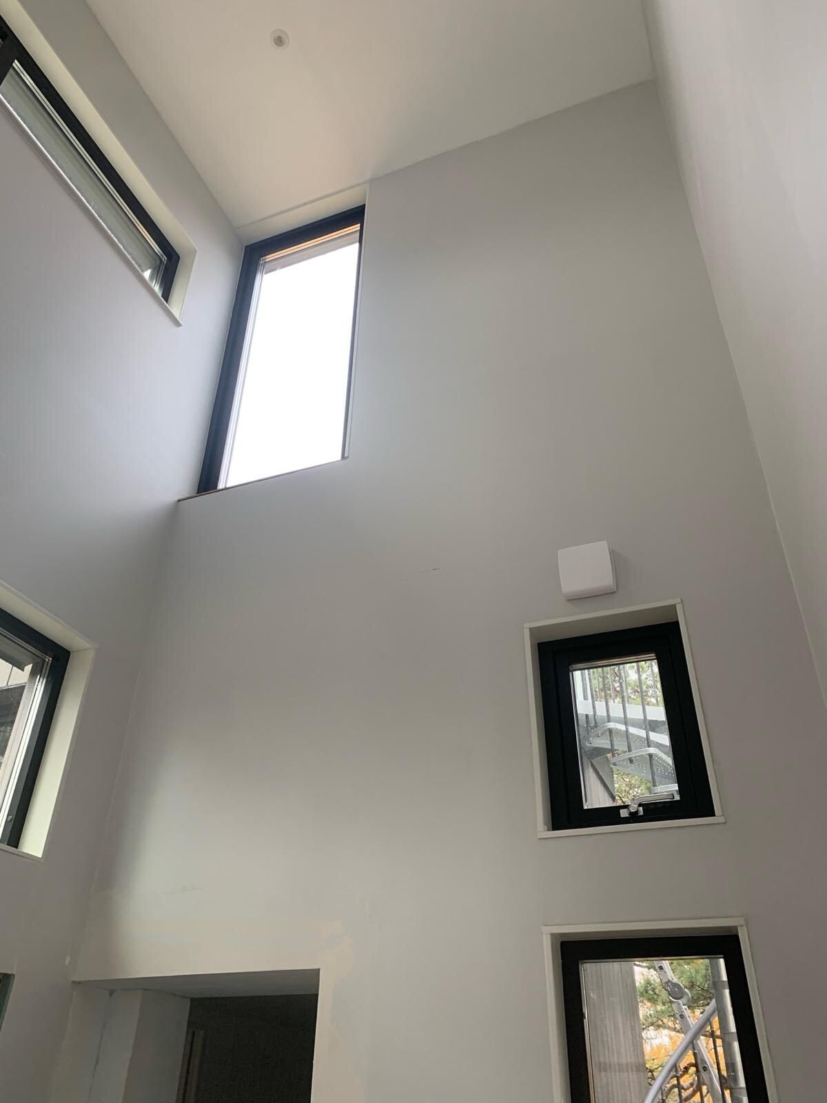

Vill sätta mellanbjälklag i mitt hus i ett rum. Innermått 2,83x2.41 (ytter mått 3.33*3). Hur fäster jag upp nya reglerna? Måste jag ta bort gips+osb invändigt eller kan jag försöka att hitta reglarna ändå för att fästa ordentligt?

Har du nån bild på hur det ser ut nu?
Här är ena väggen. Meningen att bjälklaget ska vara under fönsterdörren dör uppe.
  • Hög vägg med stora fönsterdörrar, ljusinsläpp ovanifrån. Synligt undertak och del av inomhusmiljö, möjligt byggprojekt.
Har du nån ritning så du kan se var de stående reglarna ska vara?

Det bästa är att öppna upp in till stommen för att få ordentligt fäste för bjälklaget. Du kan nämligen ha ett liggande installationsskikt innanför dom stående reglarna.
tura75 och 1 till
Är huset skapligt nytt så är det troligt att du har ett installationsskikt i ytterväggarna med liggande reglar. Öppna upp och fäll in en planka och fäst sen bjälklaget med bankskor föreslår jag.

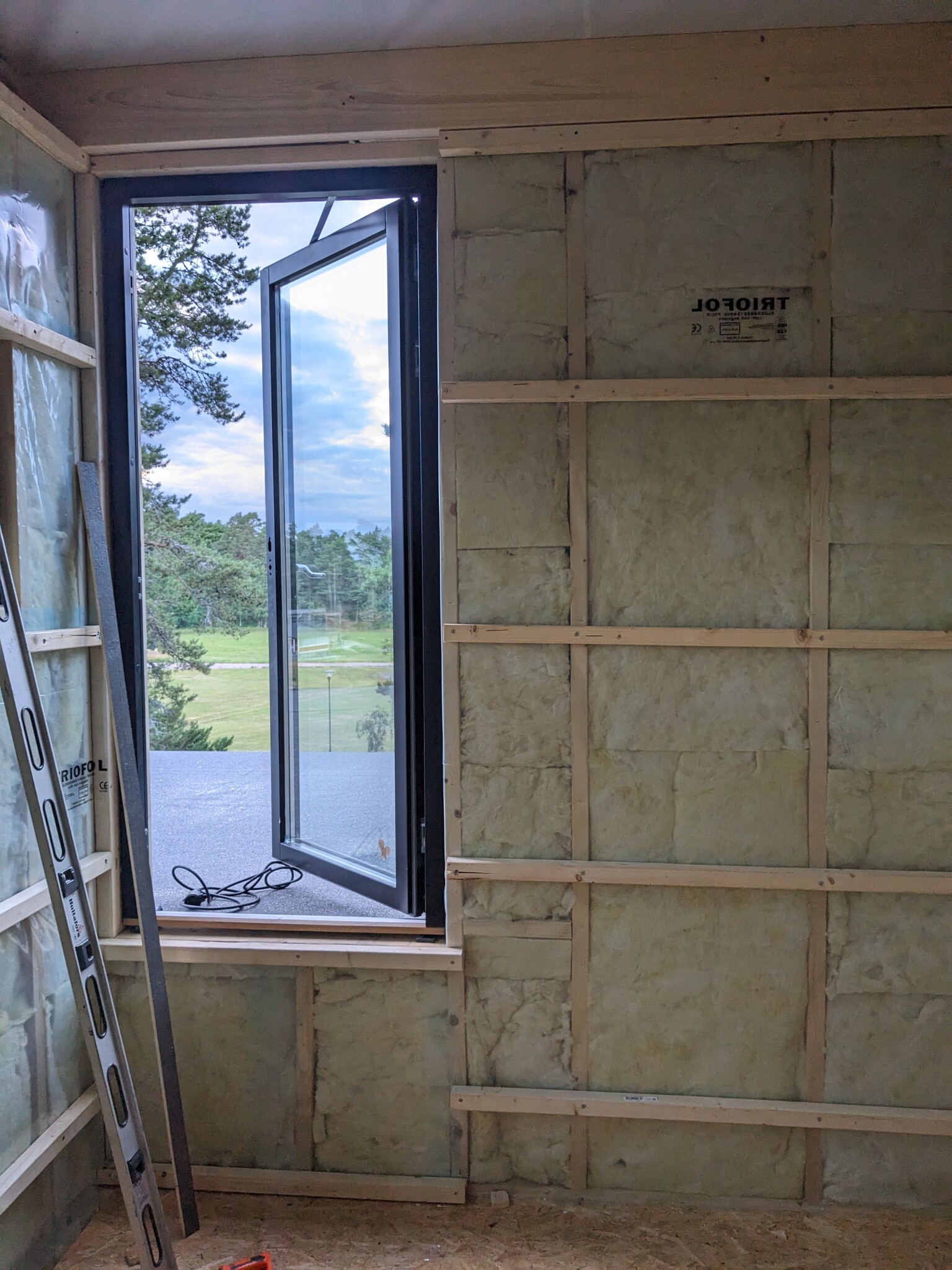

Här är det innan osb och gips.

Det är därför du måste öppna upp gipset och osb för att få fäste för bjälklaget i dom stående reglarna

Jag misstänkte det!
Jag misstänkte det!
Det kommer bli kanon.
