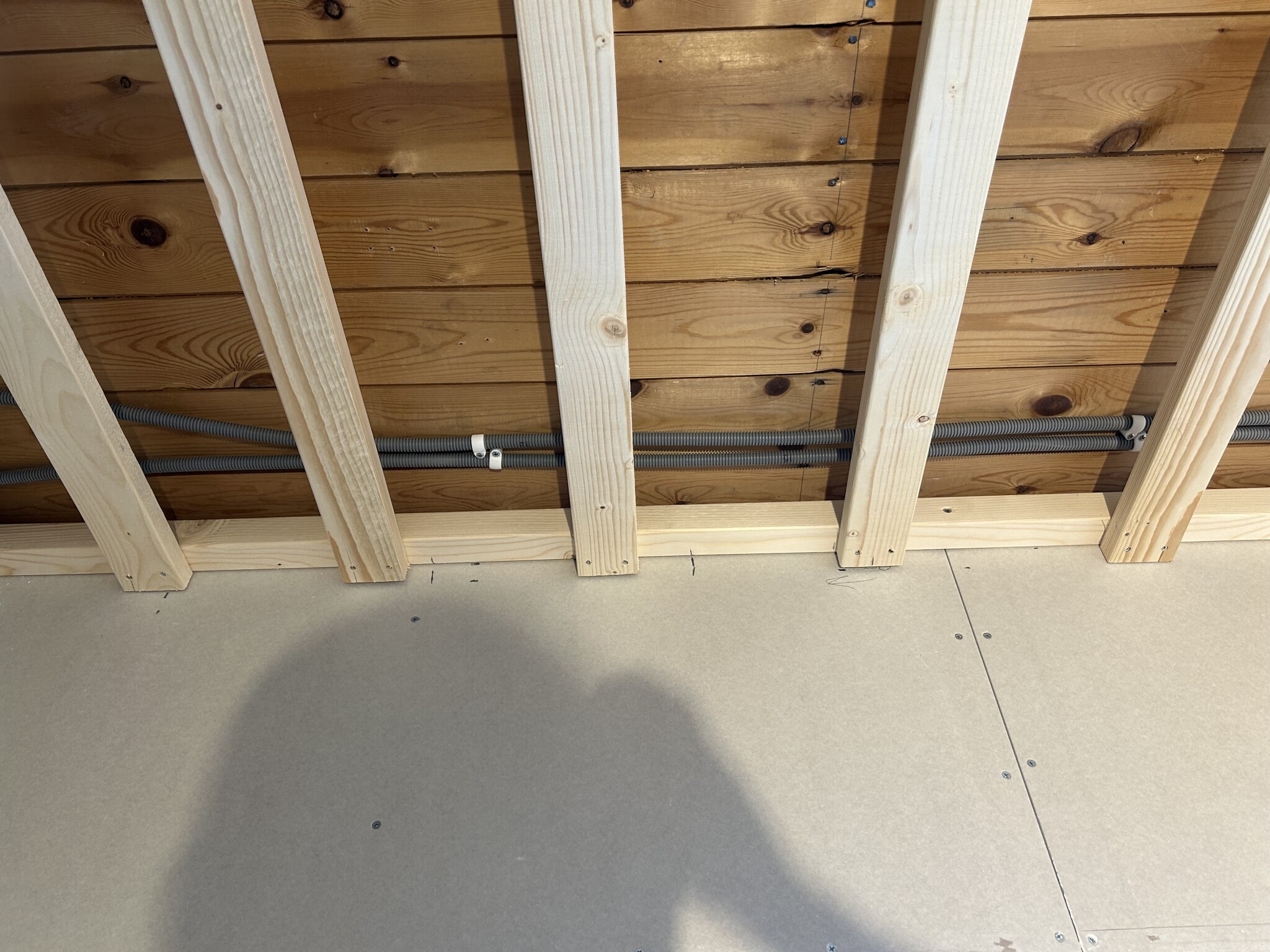

M mojjen #1 Tillbyggare · Partille · 2 358 inlägg 15 nov 2025 12:43 mojjen Tillbyggare Partille 2 358 inlägg 15 nov 2025 12:43 #1 Det är cc 30 på glesen. Bör man sätts ett stöd mellan glesen på kortändarna. Eller räcker en skruv med cc30 och luft mellan?? Inloggade ser högupplösta bilder Logga in Skapa konto Gratis och tar endast 30 sekunder #gles
S Småbrukaren #2 Hobbysnickare · Västra Götaland · 1 496 inlägg 15 nov 2025 17:05 Småbrukaren Hobbysnickare Västra Götaland 1 496 inlägg 15 nov 2025 17:05 #2 Det där ser väl bra ut.
J Joak #3 Medlem · Dalarna · 159 inlägg 17 nov 2025 18:53 Joak Medlem Dalarna 159 inlägg 17 nov 2025 18:53 #3 M mojjen skrev: Det är cc 30 på glesen. Bör man sätts ett stöd mellan glesen på kortändarna. Eller räcker en skruv med cc30 och luft mellan?? Ska du gipsa taket så ska det vara kortlingar mellan glesen.
H Hybro #4 Allvetare · Värmland · 6 022 inlägg 17 mar 10:35 Hybro Allvetare Värmland 6 022 inlägg 17 mar 10:35 #4 Därför att?
JK87 #5 Medlem · 33 inlägg 19 mar 21:40 JK87 Medlem 33 inlägg 19 mar 21:40 #5 För att det inte ska röra sig. För att det inte ska svikta.
