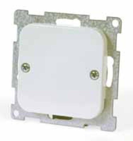

Ta reda på var kablarna mynnar ut i andra änden, koppla loss dom där.
Eller, om strömmen går vidare till ytterligare dosor, så måste vissa kablar skarvas ihop, använd riktiga snabbkopplingsklämmor, t.ex. Wago.
Men oanvända trådar bör sen ändå kopplas ur i bägge ändarna.
Oanvända trådar kan isoleras med lite tape eller att skruva på en sockerbit-bit, eller bara klippa bort all den synliga kopparn, och sen lämnas kvar. Dom kan tas bort också, men själv skulle jag troligtvis lämna.
Sen täcker du med två skruvbara doslock för apparatdosa:
Du blir tvungen att kapa ur lite ur bägge locken, för annars går dom omlott om varandra.
Blir inte så snyggt, men det skulle väl täckas sen?
Ska försöka leta upp var de kommer ifrån och koppla ut. Såg dock att det fanns dubbellock.
