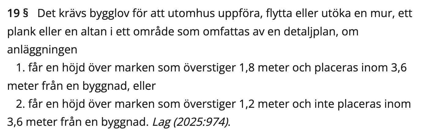

I och med lagändringen 1 december så är det nu tydligare vad som kräver bygglov för plank inom detaljplan.
Det som kräver bygglov inom detaljplan är att:
1. Uppföra plank
2. Flytta plank
3. Utöka ett plank
Plank som är maximalt 1,2 m högt kräver dock inte bygglov att uppföras, flyttas eller utökas. Ej heller plank som är maximalt 1,8 m högt och inom 3,6 m från byggnad. Det senare kräver dock bygglov om det är inom 4,5 m från en gräns, t ex fastighetsgränsen.
Så du kan alltså ändra ett planks utformning inom detaljplan om du bara inte utökar det utan bygglov.
Lagtext 9 kap. 19 § PBL som gäller det grundläggande bygglovskravet (sen finns fler skrivningar för de bygglovsbefriade undantagen):
Text som beskriver bygglovskrav för mur, plank och altan enligt svensk lag 2025:974.
1. Uppföra plank
2. Flytta plank
3. Utöka ett plank

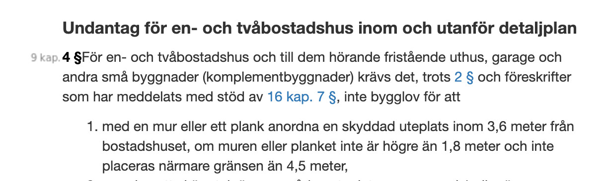

Och där står ju exakt det som jag gissade ovan, du har ju byggt med ett bygglovsundantag för skyddad uteplats. Ett särfall som inte har med TS situation att göra. Se röd text i citatet från dig ovan. Ditt plank står ju inom 3,6 m från ditt småhus fasad enligt bygglovshandläggaren. Lagregleringen:
Textutdrag ur svensk bygglagstiftning om undantag för en- och tvåbostadshus gällande skyddad uteplats och placering av mur eller plank nära bostadshus.
Du ser ju att kommunen har tagit ett beslut. Jag har klistrat in beslutet. Beslutet var att det avslutas eftersom det inte krävs bygglov. Det är inget avslag, beviljande eller krav efter mer uppgifter. Jag sa aldrig att det inte fanns ett beslut utan att beslutet var att det inte krävs lov. Men du menar att det är inte möjligt.
Nej, planket står inte inom 3,6 meter. Som jag skrev i mitt första inlägg är det 12 meter lång. 3,6 meter betyder att det inte får sticka ut mer än 3,6 meter. Från fasad en rak sträcka med 12 meter längs med tomtgränsen. Det är ingen skyddad uteplats.
