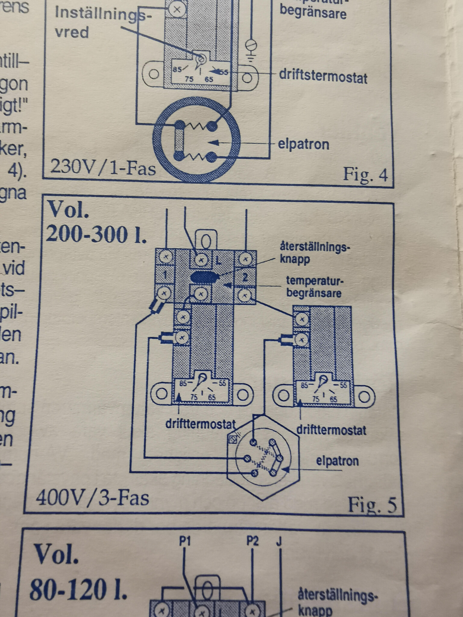

Jag har en varmvattenberedare OSO 16RKA 300 - 300 liter o 3kW. Den har tre värmeslingor som kopplas till tre faser. Men anledning av effektarifferna vill jag nu sänka effekten.. Att köra den på natten med 1 kW skulle räcka för vårt behov. Jag har varit i kontakt med OSO i Norge o bett om instruktion. Fått svar att jag kan koppla två faser till en av de tre slingorna. Jag bifogar en bild på kopplingsdosan i beredaren.
Kan ni ge tips om vilken tråd som skall kopplas vart?
Eller kan det fungera genom att jag helt enkelt kopplar bort en fas från proppskåpet?
En elektriker skall förstås göra omkopplingen men han kan vara osäker på vad som skall göras.

Om du bryter en av de tre säkringarna (vilken spelar ingen roll) så får du halva effekten. Det kanske duger?
Vill du gå ned till 1/3 av effekten så måste en nolla anslutas till elpatronens gemensamma punkt medan två faser kopplas bort. Det kan vara lite meck beroende på hur anslutningarna på elpatronen ser ut.
Men två faser passerar ju via termostaterna. Antar att de måste vara kvar? Men jag kan testa koppla bort proppen till ledning 1.Bo.Siltberg skrev:

Ja..
Kopplar du bort en fas finns fortfarande en fas kvar som styrs av termostaten. Om det är en tvåstegstermostat kan man behöva välja rätt av de två. Det framgår inte av schemat.
Vid enfas får du återigen välja rätt termostat.

Tänk på att det går åt ca 17,4 kWh för att värma 300 liter vatten från 10 till 60 grader, så om allt varmvatten har förbrukats räcker inte en natt till med effekt på 1 eller 1,5 kW. Du vill inte stoppa uppvärmningen när vattnet bara blivit "fesljummet" — risk för legionella.
Anledningen att jag vill sänka effekten är för att minska topp belastningar pga nya effekttarifferna. Men även styra över till tid med lågt elpris.
Vi är två i hushållet. Dusch kräver 4.4 kWh, värmeförlust 2.5 kWh, handdisk kanske max 1 kWh. totalt 8 kWh per dygn.
Jag ska testa att köra med två faser manuellt nattetid några dagar för att se hur det blir innan jag kopplar in timer.
Men sen behöver jag ha möjlighet att öka belastning vid de tillfällen då vi har övernattande gäster. Då kan jag ju enkelt öka effekten.
