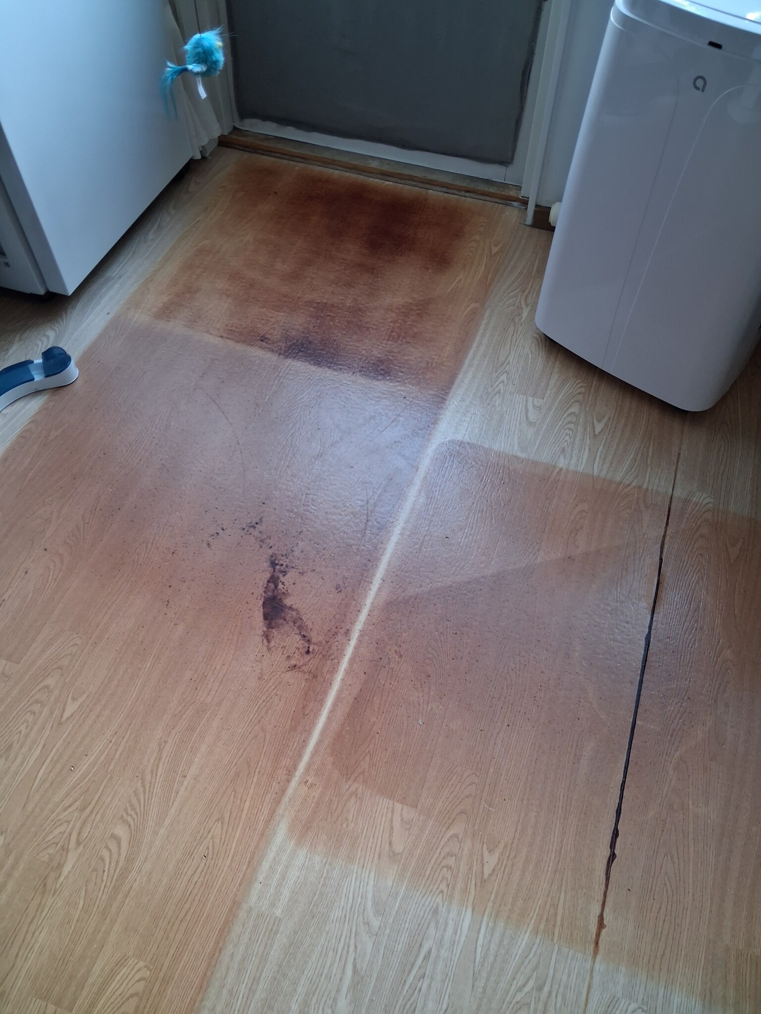

Bor i en lägenhet med sandgolv.
Har fått fula märken där mina mattor legat.
Är gångmattor men en gummibelägning under som gör att mattan ska ligga still.
Har ni något tips hur jag får bort missfärgningarna ??

Det ser ut som att hela mattan behöver bytas eller kompletteras med ett nytt golv ovanpå, lägger du tex laminatgolv ovanpå kan du bortse från de gamla missfärgningarna.

Är detta ett vanligt fenomen på gammla sandgolv med plastmatta ?
Det är inte ovanligt att plastmattor blir missfärgade
