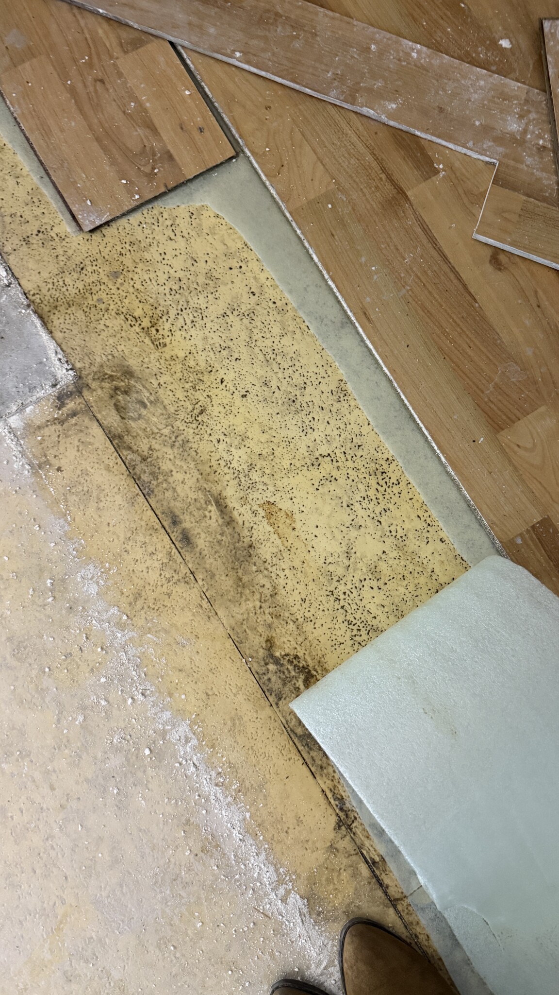

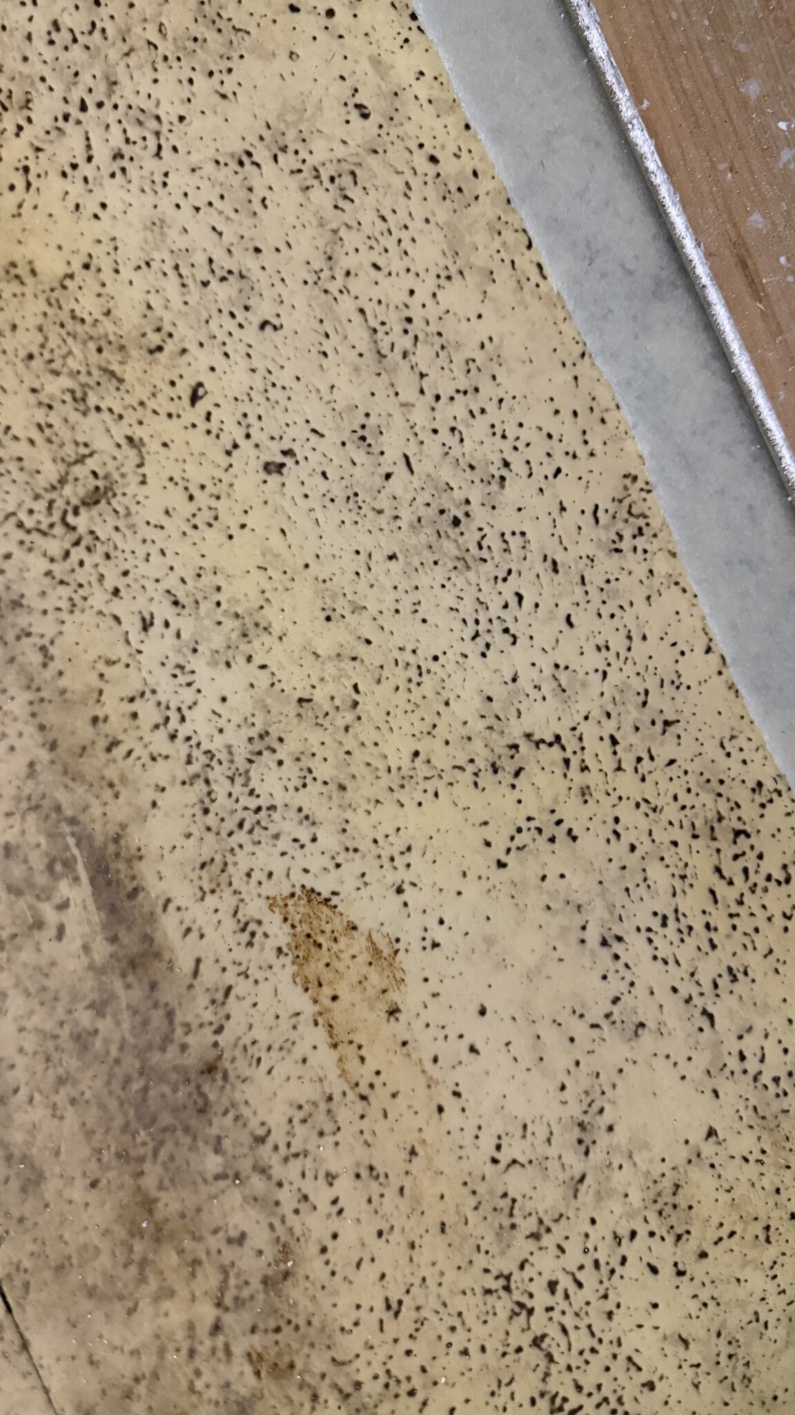

Vi håller på att riva upp laminatgolvet i ett hus byggt 1975. Under laminatet ligger en plastmatta direkt på betongplattan (huset har ingen källare). När vi tog bort en del av laminatet upptäckte vi svarta fläckar på vissa ställen. På den intilliggande mattan finns inga sådana fläckar, vilket syns på bilden.
Vad kan det vara? Är det svartmögel? Det luktar ingenting.

Ser ut som svartmögel, har antagligen kommit i "groparna" där det lätt samlas smuts/spån osv.
Behöver inte på ngt sätt innebära att "Allt måste rivas" - är ju rätt vanligt med ytmögel på vissa ställen.
Går det att tvätta/gnugga bort, alt få bort med mögeltvätt ?
Vet ni om betongplattan är isolerad eller inte?

Hur menar du med isolerad? Om du menar ångspärr så fanns det inte. Bara plastmatta rakt på betongplattan. Jag har tyvärr inga info om betongplattan är direkt på mark eller om den ligger på någon typ av isolering. Men gissar direkt på mark för för huset är av äldre modell.

Tack! Vi ska försöka riva ut plastmattan sen ångspärr och ventilerande underlag så huset får ”andas”. Sen tror jag att problemet är löst. Tråkigt bara att köpa ett hus i sådant skick. Tur att vi skulle byta golv - annars hade vi aldrig upptäckt det förrän långt senare.

Tror inte det gör så mkt skada om det ligger under ett laminatgolv (och foma?) heller, så länge man inte matar det med fukt så kommer det nog bara ligga kvar.
NyKarin
70-tal, som sagt. Det var så här man gjorde. Jag hade dock inte oroat mig. Ta bort allting ner till betongen och lägg en mer ventilerande konstruktion.
Du vet väl att mattan ttroligen innehåller asbest ser ut som Forshaga Novilon
Novilonmattorna hade tidigt baksida av akryllateximpregnerad glasfiber, jag sitter med Forshagas produktkatalog från mars 76 och då var hela sortimentet asbestfritt men vet inte när fabriken gick över till glasfiber.
Oisolerad platta i enplanshus är ju en riskkonstruktion
Men löses med vrntilerade golv som sagt
Det var nog 76 men det syns tydligt på undersidan om det är glasfiber det var stora problem med glasfibern i början svår att limma jag har lagt just det mönstret med asbest öå 70talet
Vi skickade mattan på test. Ingen asbest fanns. Så det var säkert att riva ut själva.
