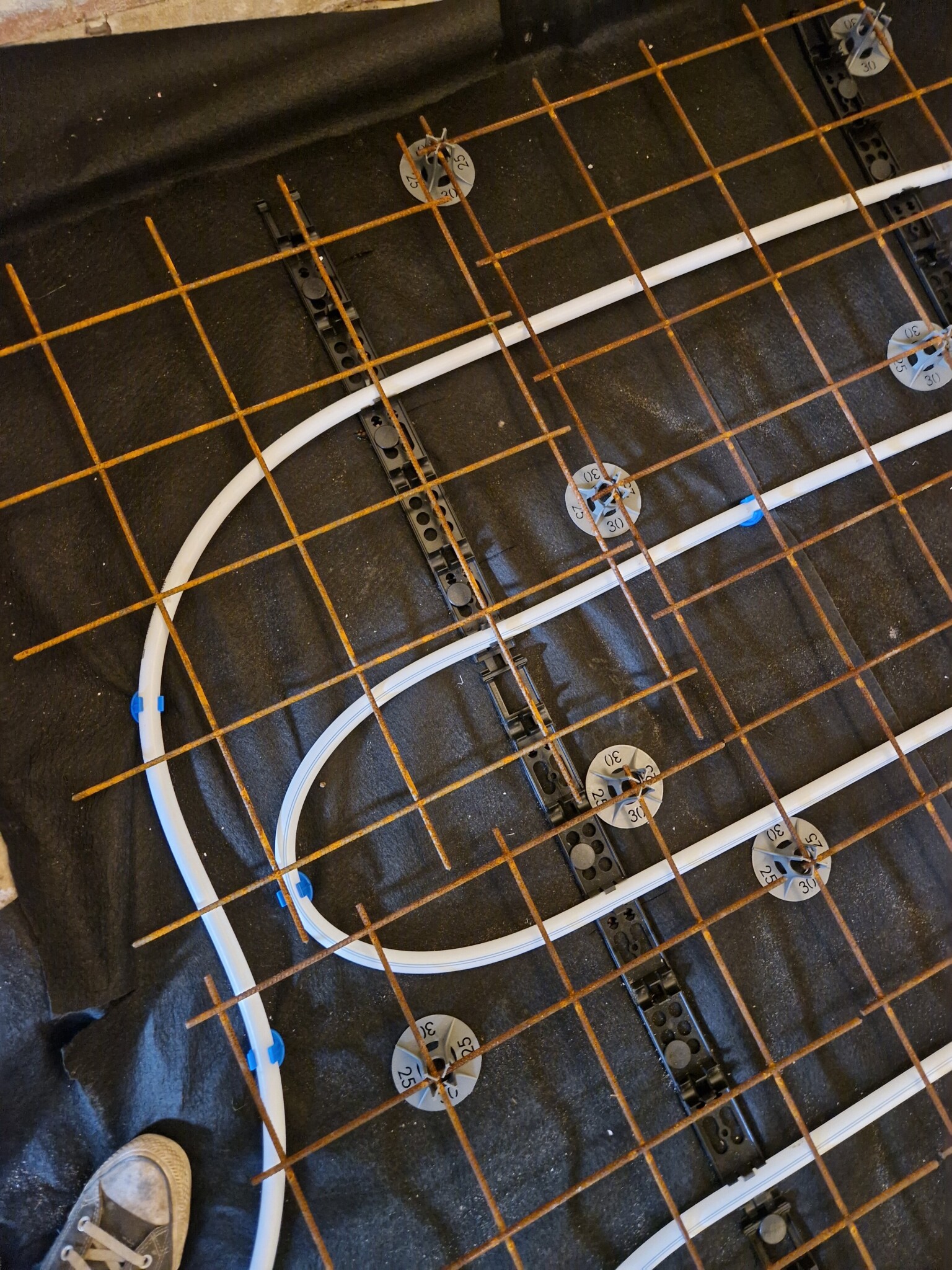

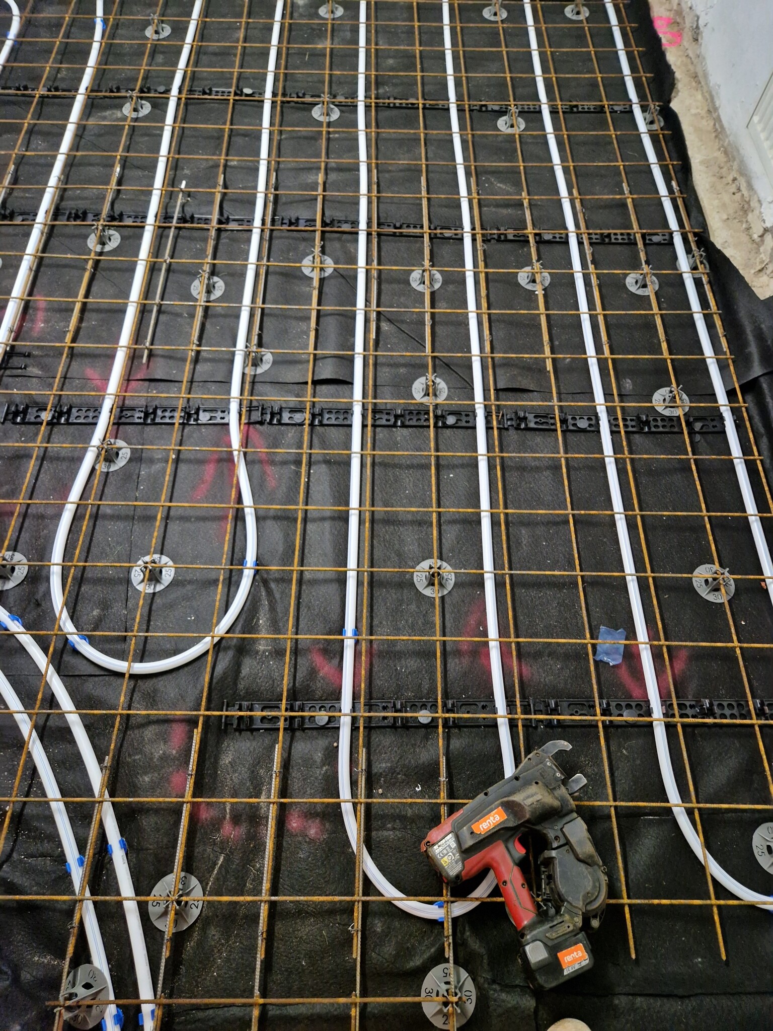

Sammanfoga armeringsnät
Vid skarvning av nät matta så lägges första men längsgående uppåt och nästa vändes upp och ner, då kan längsgående falla över på den första och bli som ett lås, nästa stoppas in under och det blir ett lås där med. Totala nätmattan blir då i ett stycke, så inga järn tvärs över behövs, för att binda dom samman.P Psan skrev:
Hänger du med.
Mjo, men det tror jag. Får göra ett nytt försök imorgon.J jonaserik skrev:Vid skarvning av nät matta så lägges första men längsgående uppåt och nästa vändes upp och ner, då kan längsgående falla över på den första och bli som ett lås, nästa stoppas in under och det blir ett lås där med. Totala nätmattan blir då i ett stycke, så inga järn tvärs över behövs, för att binda dom samman.
Hänger du med.
Gällande böjda nät, kommer betongen trycka ner näten eller behöver jag böja rätt?
Om möjligt, lägga ett par reglar lagom från varandra och trampa ner. där det sticler upp, kan gå att sätta ett järn diagonalt/snett ner, kanske med en liten krok/böj på, som håller det på plats, har ingen betydelse om ett eller flera järn sticks ner så, allt hamnar i betongen.P Psan skrev:
Vad för storlek på nät 6 mm eller 8 mm, förstnämnda kan trampas ner
6mm är det, får försöka trampa ner lite.J jonaserik skrev:Om möjligt, lägga ett par reglar lagom från varandra och trampa ner. där det sticler upp, kan gå att sätta ett järn diagonalt/snett ner, kanske med en liten krok/böj på, som håller det på plats, har ingen betydelse om ett eller flera järn sticks ner så, allt hamnar i betongen.
Hittade en uppgift om att det fria avståndet (i sida) mellan skarvade stänger ska vara mellan 20 och 50 mm. Minst 20 för att säkerställa tillräckligt med betong mellan järnen och högst 50 för att säkerställa kraftöverföringen, men det fanns någon diametergräns också, jag tror 5D vilket skulle innebära 40 mm för 8 mm stänger, men jag ska inte svära på att jag kommer ihåg rätt.P Psan skrev:
