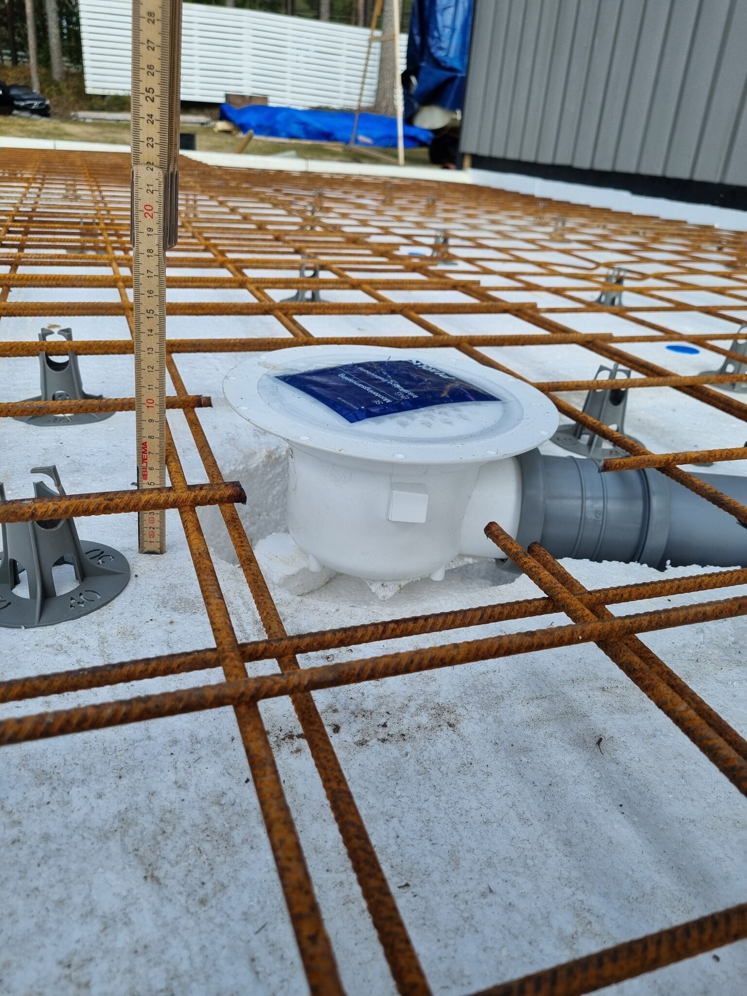

Satt armeringsnätet på distanserna 50mm. Bygger 60mm ovankant armeringsnät. Samt där det är lagt omlott bygghöjd nät + distans 70mm upp från cellplasten. Det blir jätte tight lyckas få fall på 20-30mm närmast golvbrunn utan att armeringen kommer synas i färdig betongyta.
100 mm betong vid kant och 70mm betong närmast golvbrunn. Nån som varit i samma dilemma?
På bilden skall brunnen ned 15mm till.
  • Armeringsnät över cellplast med golvbrunn och linjal som mäter höjden, nätet vilar på distanser. Brunnens sänkning återstår 15 mm.
Kanske går byta ut till 30mm Distanser närmast golvbrunnen 👍
Vrid på klossarna så har du 40mm istället
