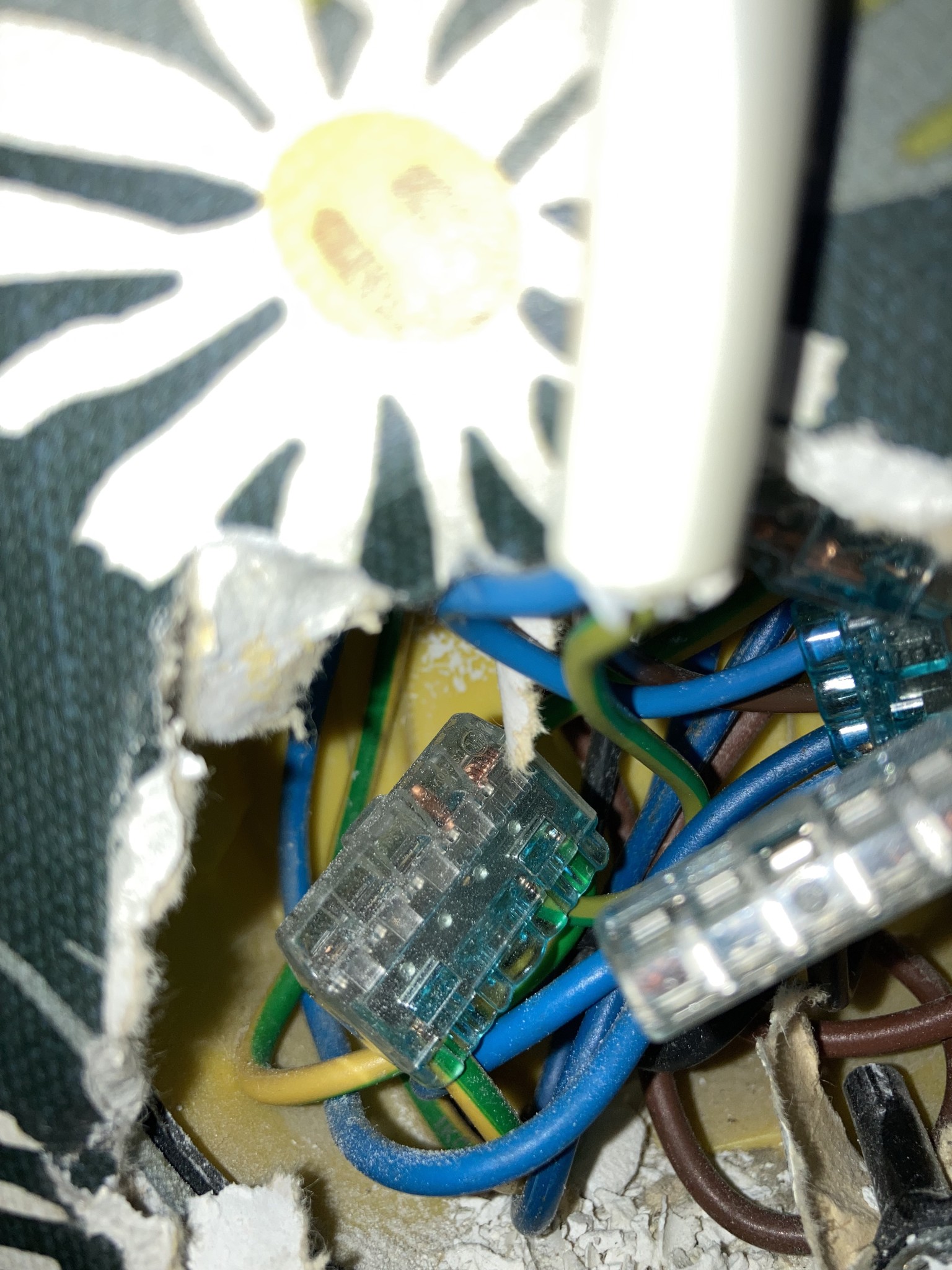

Jag upptäckte idag att en säkring som går till hall, badrum och ett sovrum delar på en neutral ledare med tvättmaskin. Nyinflyttad i lägenheten men har fått information från tidigare ägare att indragningen med ny säkring till tvättmaskin gjordes ganska nyligen. Har förstått att de är ganska vanligt att det ser ut så, men hur säkert är det att de delar på samma nolla, båda säkringarna är på 10A var och har 1,5mm fk draget? Borde det och kan man göra något åt det?

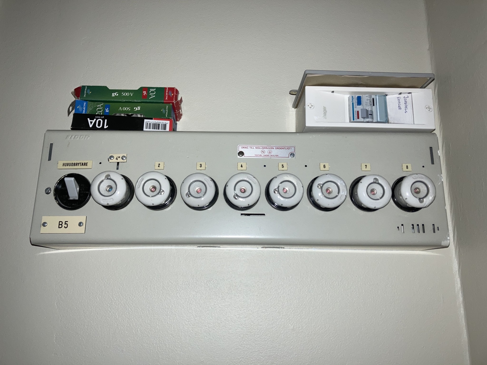

Försökte kolla om lägenheten har enfas eller trefas men får inte av locket på proppskåpet, fastmålat eller något. Men gissar på enfas då det är ett litet skåp, nr 3 är hall, badrum och sovrum, nr 8 är tvättmaskin.

Är det 3-fas så är det okej men om det är 1-fas så är det INTE okej.R rikand0102 skrev:Hej!

Du har en 20A säkring vilket förmodligen går till spisen och då är det 1-fas. Till tvättmaskinen så ska det gå en separat fas och neutralledare, INTE delat med något annat.
Ja det stämmer 20A är för spisen.G GoGetLost skrev:
Tvättmaskinen har egen fas draget men delar på nollan i kopplingsdosan till badrummet.
Vad ska jag ta för nästa steg för att lösa detta som inte är okej?
Helt ny matning till tvättmaskinen (utanpåliggande förmodligen då) eller så sätter du en 2-polig dvärgbrytare som bryter båda grupperna samtidigt samt drar fram en egen neutral i samma rör (och egen skyddsjord) till tvättmaskinen.R rikand0102 skrev:
Eller så går det att göra så tvättmaskinen får dela matningen med det till badrummet och man tar bort fasen från säkringen till den.

Som jag förstått det:
Från centralen till kopplingsdosan utanför badrummet är det draget två fasledare på olika säkringar, en neutral, och en jord. Från kopplingsdosan till tvättmaskinen går en utanpåliggande kabel där fasen är en av de två säkringar som matar kopplingsdosan.
Det är helt fel gjort och innebär att neutralledaren kan komma att belastas med 20A kontinuerligt utan att någon säkring löser ut.
Ja det verkar inte bättre. Som centralen ser ut verkar det vara enfas till lägenheten, och då kan man inte skapa en tvåfasgrupp, som det verkar att någon trott att denne gjort.A Emil_K skrev:Som jag förstått det:
Nä det är helt enkelt två grupper i samma rör och samma dosa, vilket inte är förbjudet, men man bör undvika i möjligaste mån.
Så den snabba fixen är att dra fram en ny neutralledare, som går tillsammans med fasen för den ena säkringen, så båda grupperna får varsin nolla.
Sen är det i ett sådant här fall viktigt att förvissa sig om att värmeutvecklingen i kablarna klarar det hela, ty nu blir det 4 st belastade ledare, istället för 2 belastade som enfasgrupper eller 3 belastade som i trefasgrupper. Så detta belastningsfall är jävligare än det värsta i tabellerna.

Tack för svar!A Emil_K skrev:Som jag förstått det:
Då blir det att ta in en elektriker som kan hjälpa till att dra in en ny neutral kabel (kanske, om det går)
