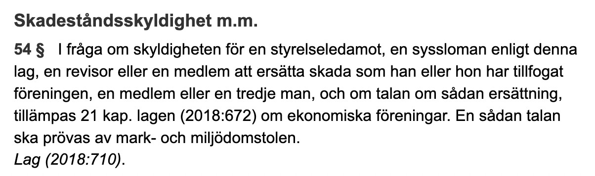

Det som finns i samfällighetslagen är skadeståndsskyldighet:
Realistiskt sett är det nog inte vägen att gå. Gör er av med de styrelseledamöter som har misskött sig och gå vidare istället.
