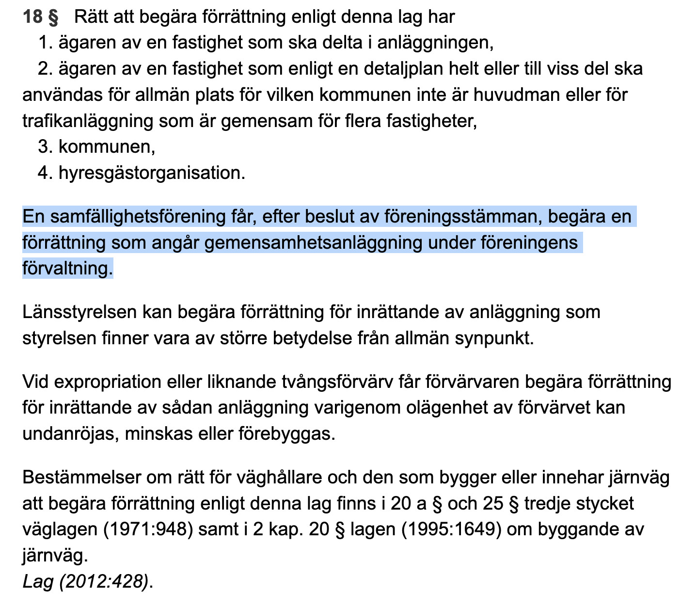

Du har helt rätt. Samfällighetsföreningens får endast förvalta befintliga gemensamhetsanläggningar. De får inte driva andra frågor. Det är en fråga för kollektivet av framtida ägare av en ny gemensamhetsanläggning. Se samfällighetslagen.H Husbyggare1000 skrev:Kan en styrelse göra på de här sättet? Blir svårt att ändra sitt val om man skrivit på avtalet…
Jag läser i stadgarna att vatten, grönområden och avlopp är ”förvaltningsobjekt”.
Men jag tycker att då man ska bygga ett helt nytt reningsverk på en helt annan fysisk plats än där det gamla står så går styrelsen utanför vad stadgarna säger.
Dvs uppgiften för styrelsen är att förvalta den gamla avloppsanläggningen. Inte bygga nytt reningsverk.
Anläggningslagen ger dock föreningsstämman rätt att ansöka om en förrättning för att t ex ompröva gemensmhetsanläggningen. Som nämndes ovan. Se:
Så stämma först. Sen ansökan om förättning. Sist utredning.
Kolla upp vad som står i anläggningsbeslutet hos Lantmäteriet. Det kanske är så att styrelsen överskrider sina befogenheter redan?

Är ordförande i en liknande samfällighet. Självklart måste det till en lantmäteriförättning! Det måste också till flera stämmobeslut! Tror också det skulle behövas en ordentlig utredning av experter om hur en sådan anläggning ska utformas. En investering på 30 miljoner behöver utredas ordentligt även om det kostar några 100 000.

1. Stämmobeslut om att ompröva befintlig gemensamhetsanläggning till att inkludera en ny anläggning som angår befintlig gemensamhetanläggning under föreningens förvaltning.
2. Tyvärr får styrelsen inte ens efter stämmans beslut använda anläggningssamfällighetens medel för att utreda en ny anläggning eftersom det inte berör befintlig anläggnings utförande och drift. Man kan alltså inte ta in tekniska konsulter som kostar pengar. Istället ansöker föreningen med hjälp av stämmoprotokollet om en förrättning hos Lantmäteriet. Man anger ändamålet med den nya anläggningen (omprövningen av befintlig anläggning).
3. Lantmäteriet tar upp handsken och öppnar en förrättning. Man utreder förutsättningarna för en omprövning av en anläggning.
4. Nu gäller det i praktiken att en grupp framtida delägare av den nya anläggningen träder fram och ideellt börjar utreda den översiktliga tekniska delen och hjälper lantmätaren. Detta kan vara samma individer som i samfällighetsföreninges styrelse men de agerar inte som styrelse utan som framtida delägare och sakägare i förrättningen. Styrelsen bidrar med info gällande befintlig gemensamhetsanläggnig.
5. Beslut tas i förrättningen och en genomförandetid på några år bestäms. Om kraven i anläggningslagen uppfylls, t ex opinionsvillkoret så att de framtida delägarna inte i stort motsätter sig åtgärden.
6. Nu kan samfällighetsföreningen och dess styrelse börja utföra den nya anläggningen. Medel uttaxeras vartefter de behövs genom stämmobeslut. Nu sker den tekniska detaljutredningen och dessa frågor löses.

Man får väl försöka utbilda styrelsen om samfällighetslagen på något pedagogiskt sätt. Det finns ju revisorer för just dessa frågor. D v s det borde löpande under verksamhetsåret eller i alla fall inför stämma uppmärksamma frågan om vilka begränsningar som samfällighetslagen sätter för styrelsen arbete.H Husbyggare1000 skrev:
Sen är det ju så att om alla i samfälligheten är överens om att göra olagligheter så kan det fortgå. Mot stämmobeslut som går emot en enskild medlem kan man ju väcka talan i Mark- och miljödomstolen enligt samfällighetslagen 53 §.
