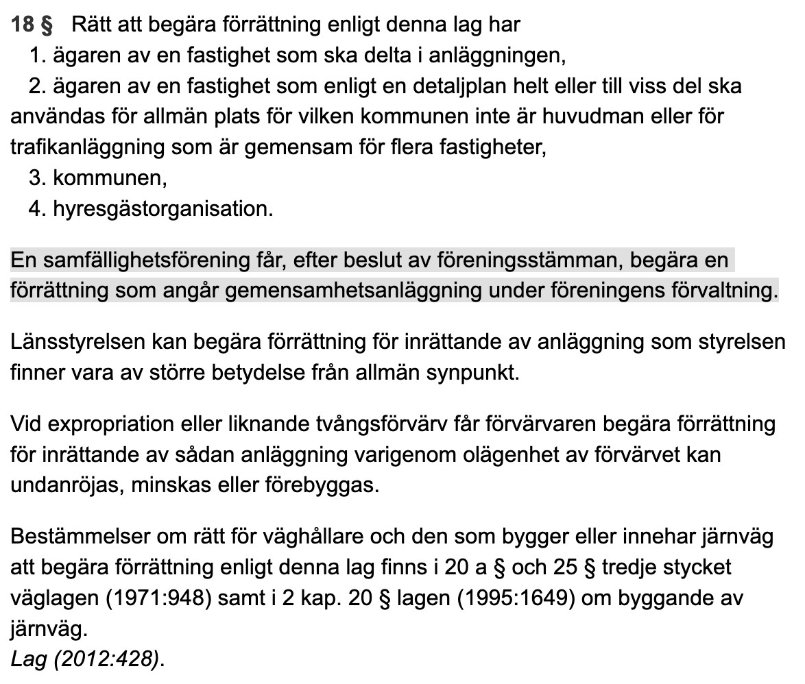

Stämman kan inte besluta om ett nytt GA, det kräver ett myndighetsbeslut av Lantmäteriet i en förrättning. Det enda stämman kan besluta om är att ansöka om en förrättning hos Lantmäteriet. Det regleras av anläggningslagen 18 § (se min understrykning):H Husbyggare1000 skrev:Men men, nu har styrelsen insett att det krävs en omförrättning. Men då är förslaget en ny GA. Suck.

Egentligen så är det nog omprövning av befintlig GA som stämman ska ansöka om för att följa anläggningslagens "som angår gemensamhetsanläggning under föreningens förvaltning". Inte helt nytt GA med nytt ändamål.
Jag tror att beslut i frågan tas med vanlig enkel majoritet (Rätta mig om jag inte kan samfällighetslagen!).
Sen öppnar Lantmäteriet förrättningen och nu har samfällighetsföreningen ingen talan längre. Utan det är varje ägare av en fastighet som är sakägare som individuellt för sin talan i förrättningen. Samfällighetsföreningens styrelse kommer att konsulteras.
Detta blir en fråga först efter att Lantmäteriet har tagit ett beslut om en ny GA. Då ska samfällighetsföreningen utföra (=bygga) avloppsanläggningen enligt SFL. Tar samfällighetsföreningen beslut i dylika frågor på stämmor före ett anläggningsbeslut har vunnit laga kraft så bryter de mot SFL. Föreningen får inte syssla med hypotetiska framtida GA, de får enbart förvalta befintliga GA. Upplys stämman om det om det börjar gå åt fel håll. Tar stämman ett olagligt beslut så överklagar du enligt SFL 53 §. För att få lite tyngd prata ihop dig med föreningens revisorer före mötet så att de sätter ned foten om styrelsen och stämman börjar löpa amok.H Husbyggare1000 skrev:
Notera att vem som helst av tomtägarna kan ansöka om en förrättning för denna nya avloppsanläggning. Man blandar bara in en befintlig samfällighetsförening för att man inte förstår bättre, som individ inte vågar föra fram förslaget eller för att man tror att det flyger politiskt bättre hos grannarna om samfällighetsföreningen är den som ansöker hos Lantmäteriet.
