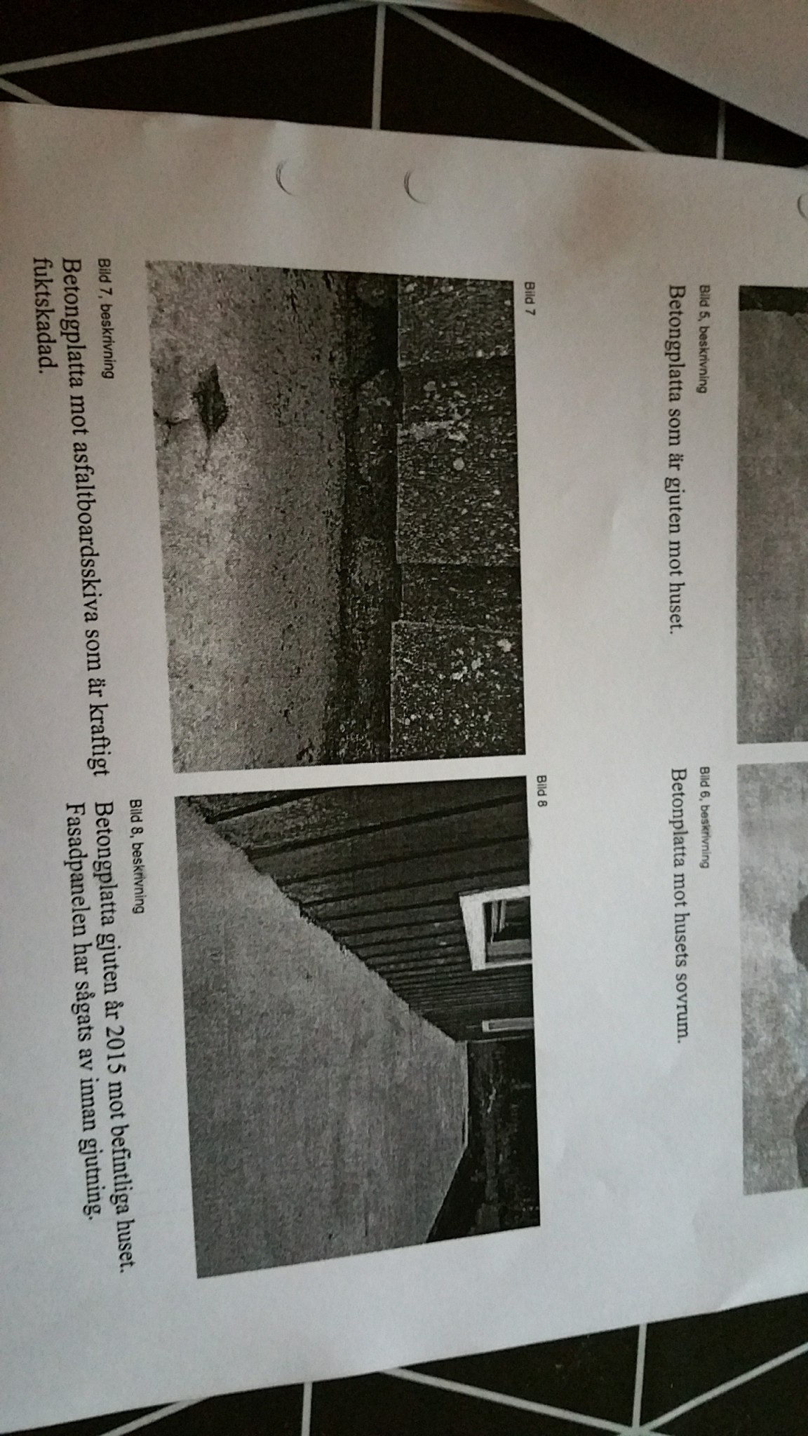

Sålt hus utan besiktning!
Man funderar ju rummet som de kommit in fukt i är från plattan säger dom men varför inte runt om?
Detta rum upptäckte hon mögel bakom en garderob hon ställt tätt intill väggen i ett rum som behövde ha mer vetilation.
Taket ovan de rummet är de säljarn nämt att hon behövde tjära mer på taket.
Och alla vet ju va de regnat i sommar.
Säljaren har inte haft några problem alls med varken mögel eller fukt.
Det är väll hennes skyldighet och skydda plattan efter köp??

Rapporten säger att det beror på att det rinner från plattan. Plattan är fullt synlig. Och köparen var informerad att den var konstruerad för en tillbyggnad, dvs. inte långsiktigt stå utan tak.
Alltså ingenting alls som kan kvalificera sig dom DOLT.
Och då faller precis allt som köparen påstår skulle motivera ersättning eller återköp.

Om man läser besiktningsprotokollet ser man att plattan orsakat skadan som sitter i väggen mot den nya plattan. Det är bara för köparen att bygga ut så plattan blir bebyggd och samtidigt riva den gamla ytterväggen. Samtidigt plocka bort fuktskadat material och sen är det inte något fel. Köper man ett hus som är halvfärdigt, får man se till att slutföra byggandet och inte sitta och vänta tills det blir skador och tro att säljaren då betalar det.

Betongplattan med gjutningen mot befintlig platta är en riskkonstruktion om den lämnas öppen så som gjorts. Asfaltboarden som om jag förstod saken rätt går ner emot eller till och med mellan betongplattan och den gjutna torpargrunden, tillsammans med den avsågade fasaden är mycket tydliga varningssignaler. Att köparen inte tagit notis om detta och att åtgärder behöver vidtas är lika illa som att köpa en bucklig bil och efter köpet komma och klaga på att den är krockad. Inte en chans i världen.
Därtill hänvisas till fuktmätning. Ja, vad bra, det gör man så klart i samband med besiktningen då man köper huset, för att säkerställa att man inte köper ett fuktskadat hus. Det är en självklar del av undersökningsplikten att fuktkontroller den fastighet man köper. Återigen har köparen brustit i sitt eget ansvar.
Hade köparen gjort en fuktmätning vid köpet, då hade en av två saker hänt. Antingen hade det inte upptäckts någon fukt, vilket hade tytt på att det inte fanns något fel med mögel vid tiden för köpet. Eller så hade köparen upptäckt att det finns fukt i konstruktionen, och att ett fel föreligger.
Så det spelar inte så stor roll hur man vänder på den här kakan. Dolt kan det inte bli. Och om köparen ändå vill hävda det, då har köparen en rejäl uppförsbacke i att bevisa detta, men de underlag köparen själv nu presenterat som visar att felorsaken är allt annat än dold, samt att ett eventuellt fel kunde ha upptäckts redan vid köpet med hjälp av något så enkelt som en fuktkontroll.

Nu står det i alla fall äntligen klart att det finns ett fel (fukt i vägg) och en uppenbar orsak (plattan som är gjuten mot väggen och som lämnats öppen).
