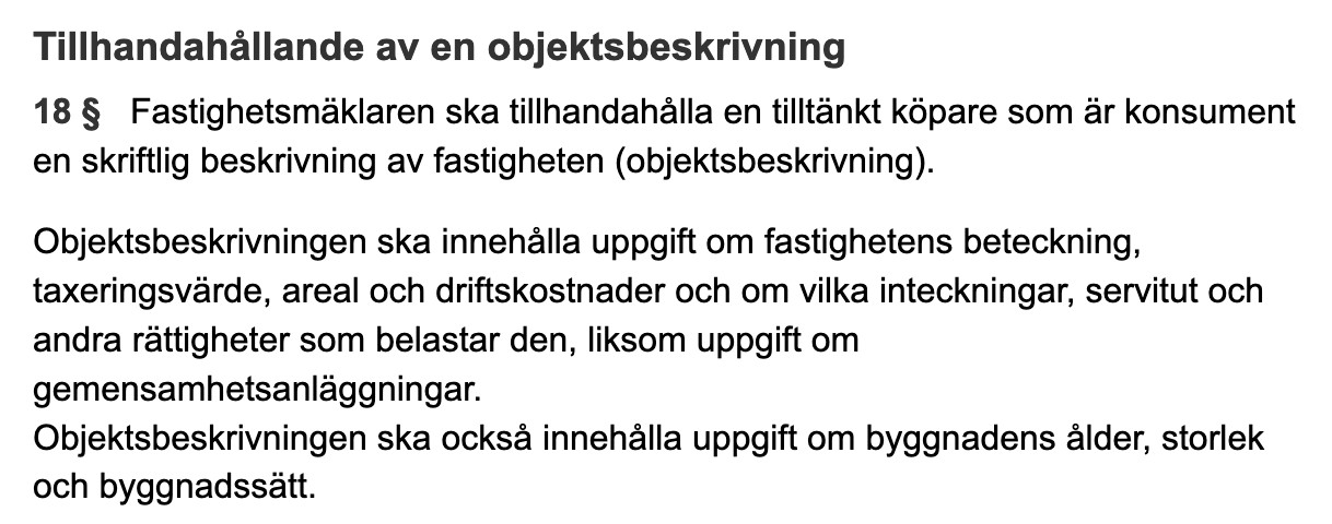

Mäklaren är skyldig att ta reda på vissa saker om en fastighet. Mäklaren är skyldig att kontrollera vem som är lagfaren ägare för en fastighet, mäklaren är skyyldig att kontrollera vilka pantbrev som finns uttagna (så det kan kontrolleras att lånen avslutas vid tillträdet.), och (här är jag inte helt säker) mäklaren är skyldig att ta reda på vilka servitut och andra inskrivningar som finns på fastigheten. Allt detta får mäklaren ut med en knapptryckning. Alla (någorlunda seriösa) mäklare är uppkopplade mot lantmäteriet.
Fastighetsmäklarlagens 18 § listar inte anteckningar i fastighetsregistret:
Skärmbild av lagtext om tillhandahållande av objektsbeskrivning från Fastighetsmäklarlagens 18 §.

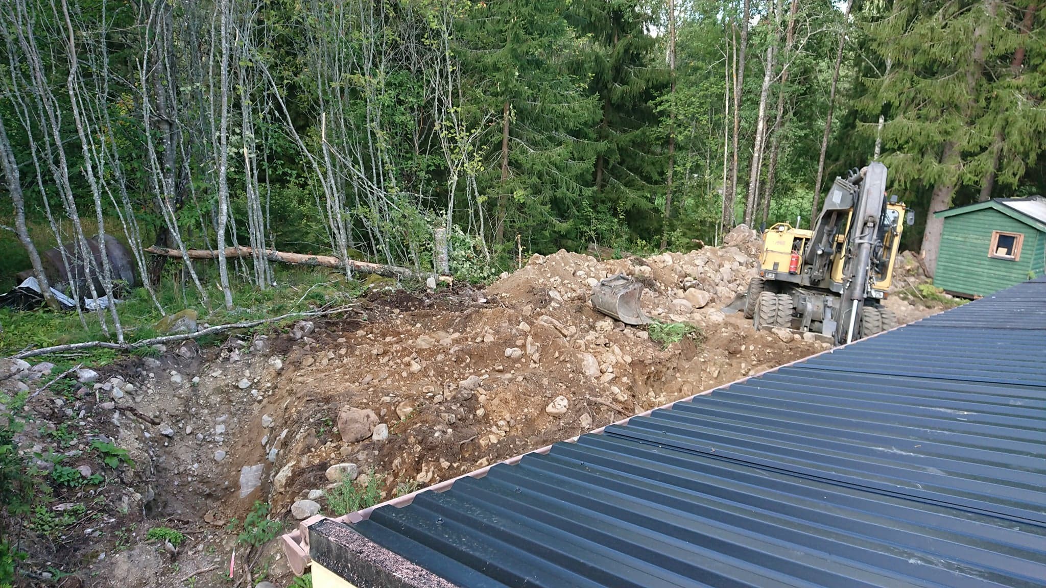

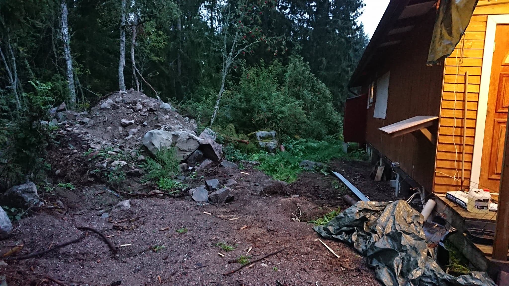

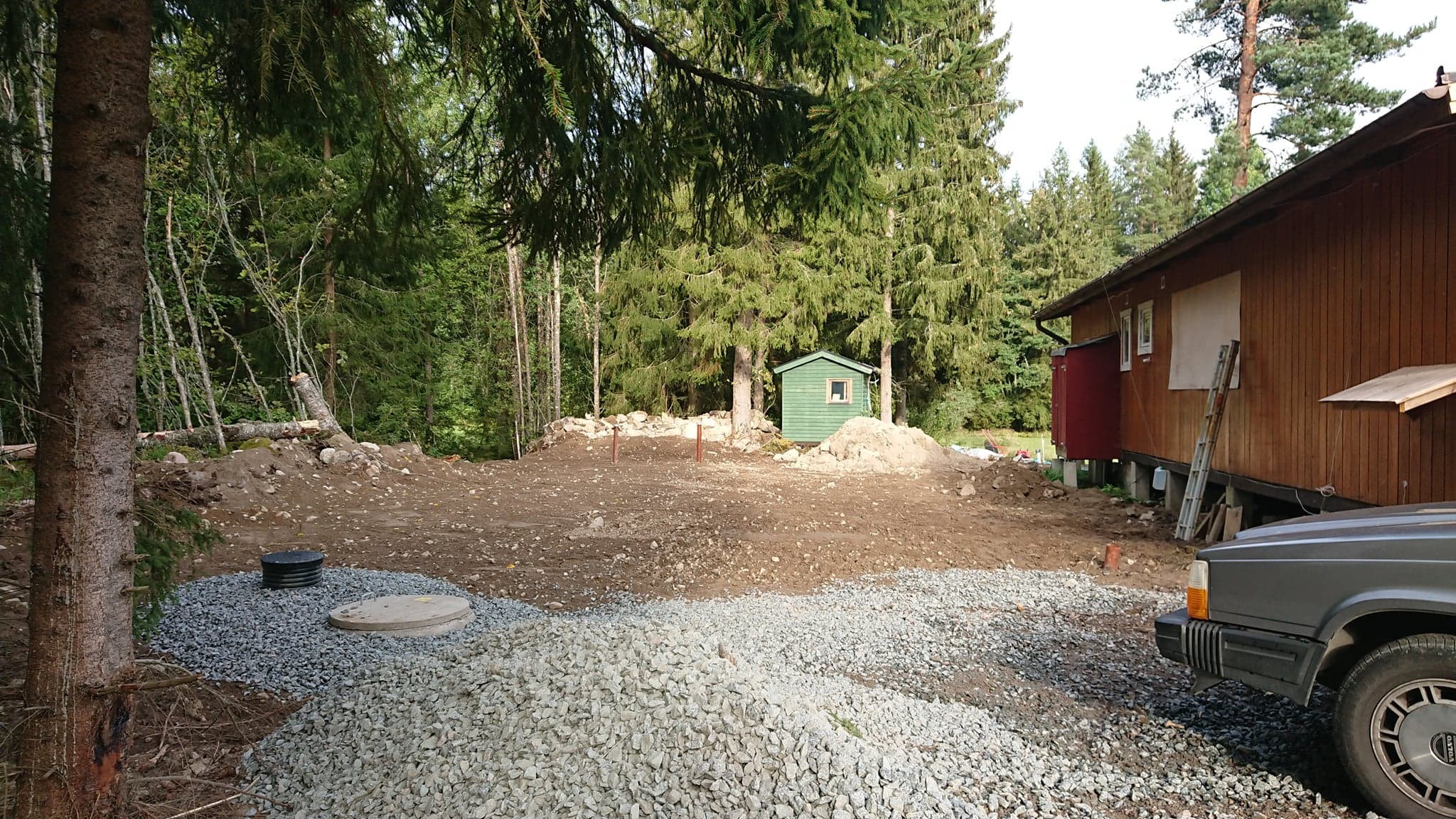

Vi flyttade (drog om samtliga stammar) och la ett helt nytt avloppssystem med trekammarbrunn, spridarbrunn och infiltration i höstas för ca 117 000 kr efter ROT. Offerten var på ca 95 000 kr efter ROT varav arbetskostnad ca 56 000 kr, brunnar+stammar ca 16-20 000 kr och resten i material och lite oförutsedda utgifter om jag minns rätt (har inte fakturan i närheten). Så jag skulle uppskatta att materialet till 30 kvm infiltrationsbädd (5 PE) gick på ca 20 000 kr. Men då tomten är extremt stenig så tog det dels längre tid än han hade tänkt, han behövde spränga på tre ställen och han tog in en rörmokare som fick koppla in allt vid huset då han själv blev osäker pga hur den gamla lösningen såg ut.
Som du kan se på dessa två bilder så var det en hel del massor att flytta på så det tog honom fem långa arbetsdagar att bli klar och han hade räknat med 3-3,5 dagar.
En delvis planerad yta med grus och sten framför en stuga under avloppsrenoveringsarbete.
Byggarbetsplats med grus och utgrävning vid hus och skog, brunnslock och material synligt.
Efter två dagar hade han kommit så här långt så att det hade börjat bli en plan yta och efter ytterligare nästan 1,5 dag (när han hade räknat med att vara klar) kunde han lyfta ner första brunnen och sedan tog det drygt 1,5 dag att gräva ner infiltration samt de nya stammarna.
Grävmaskin på en tomt med uppriven mark och stenar, arbete med avloppsinfiltration pågår.
Så om ni bara behöver göra om infiltrationen och det är lätt att komma åt tycker jag att ni borde klara er på åtminstone halva summan av vad vi betalade, kanske tom ännu mindre.
