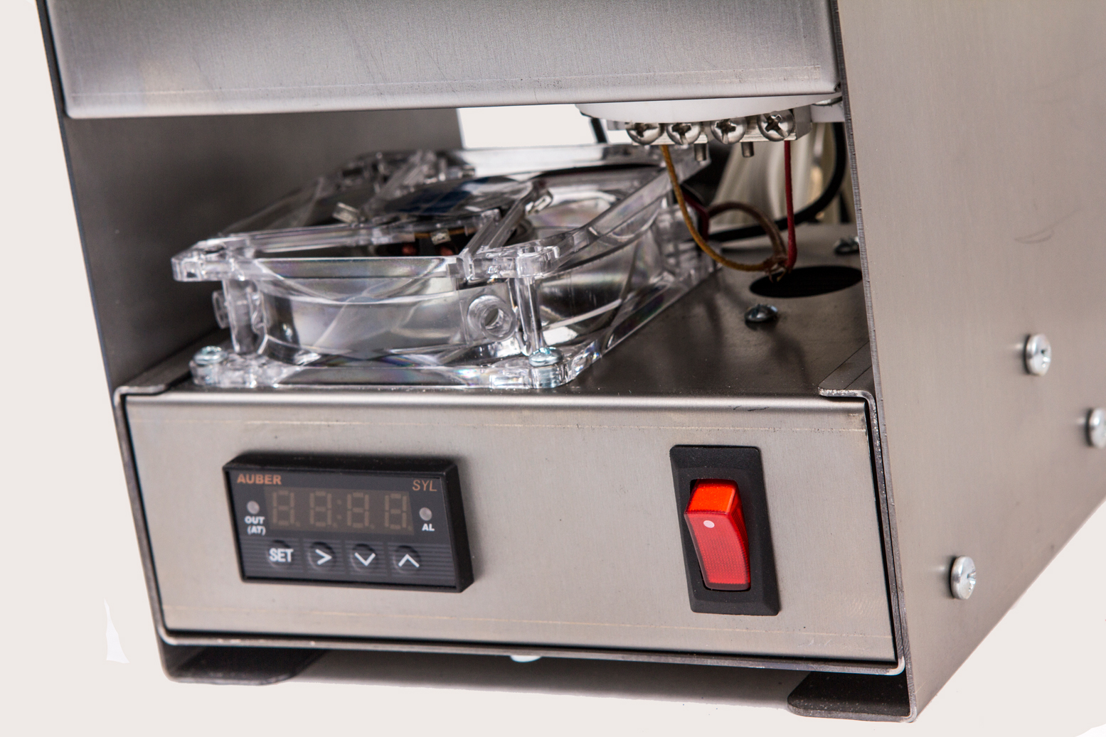

Här är en bild på ugnens specifikationer: http://www.bilddump.se/bilder/20210405184016-83.250.170.205.jpg

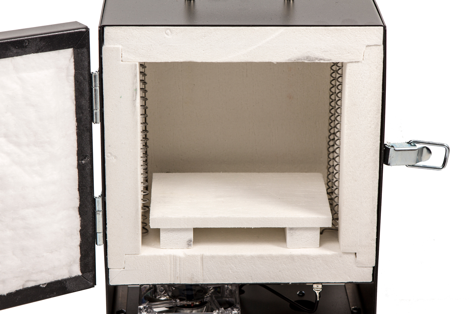

Ok, läst på om ugnen nu. Det går troligen inte att mäta som jag skrev pga digital termostat. Du ser dock värmeslingorna som sitter helt synliga inne i ugnsutrymmet (på sidorna) och är vanlig kanthaltråd. Har de överlevt så är det troligaste att styrelektroniken brunnit.
