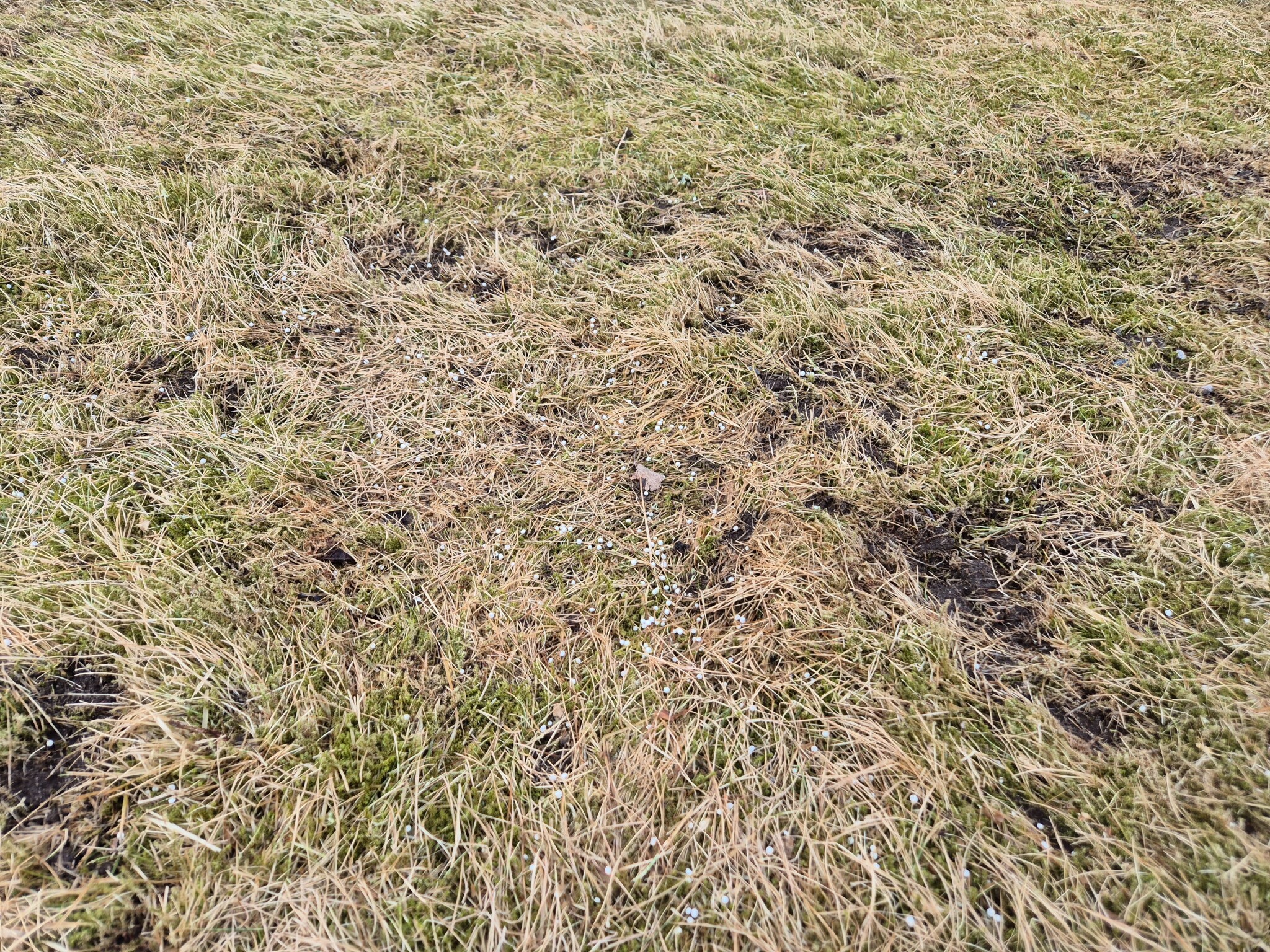

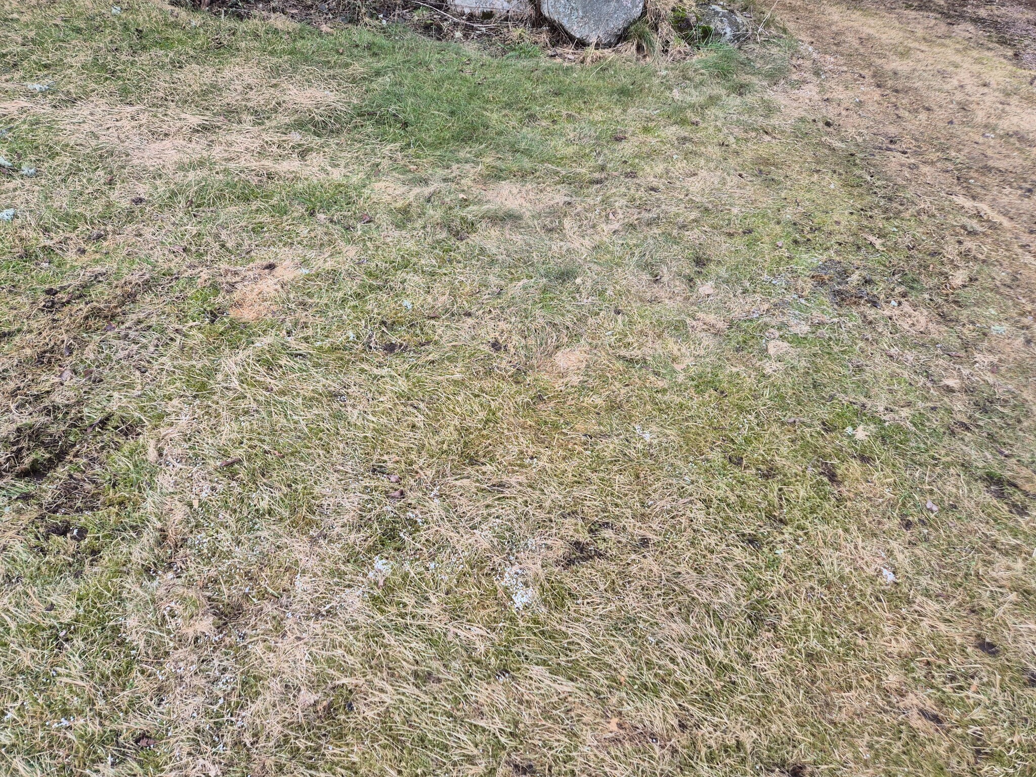

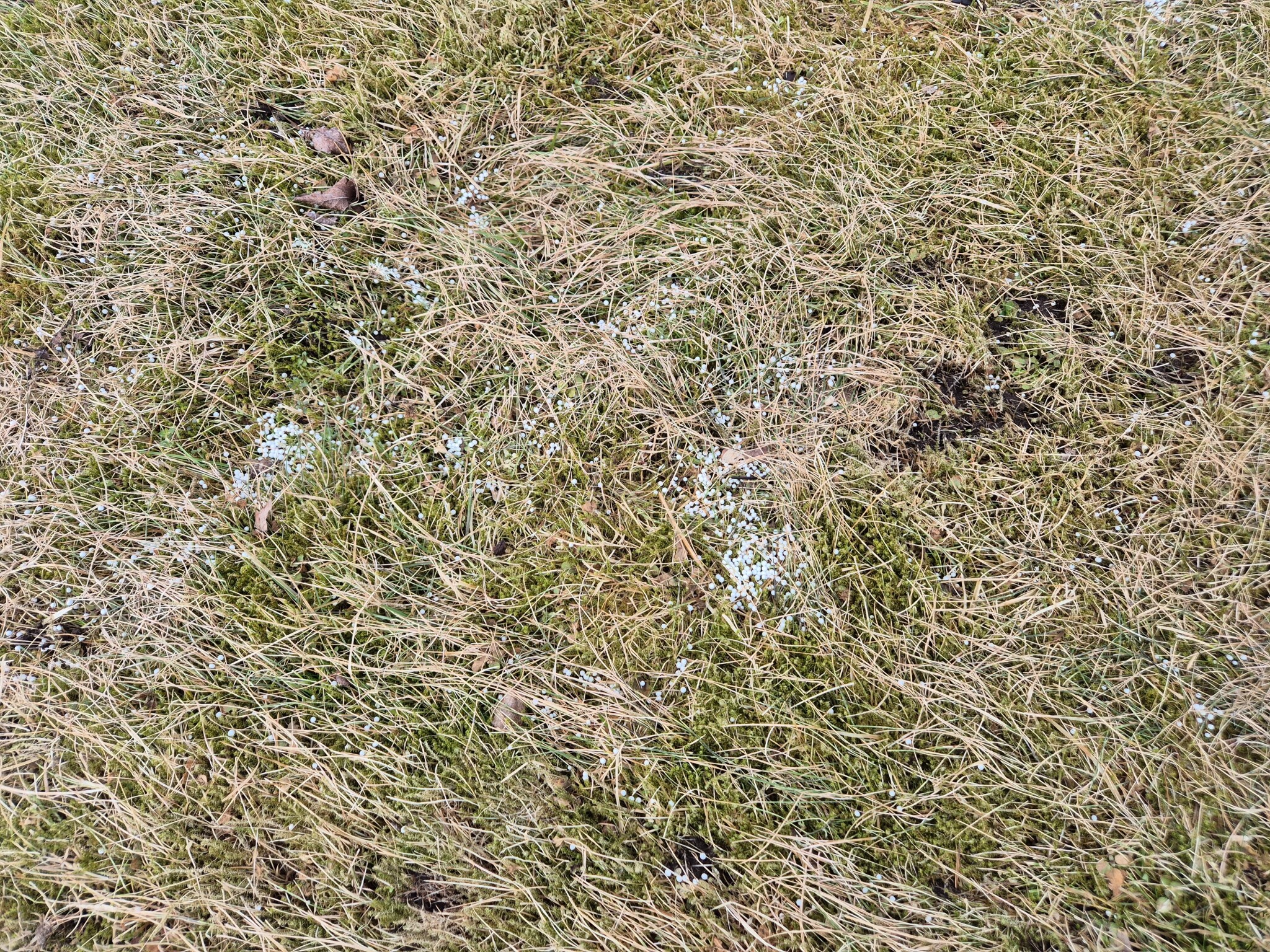

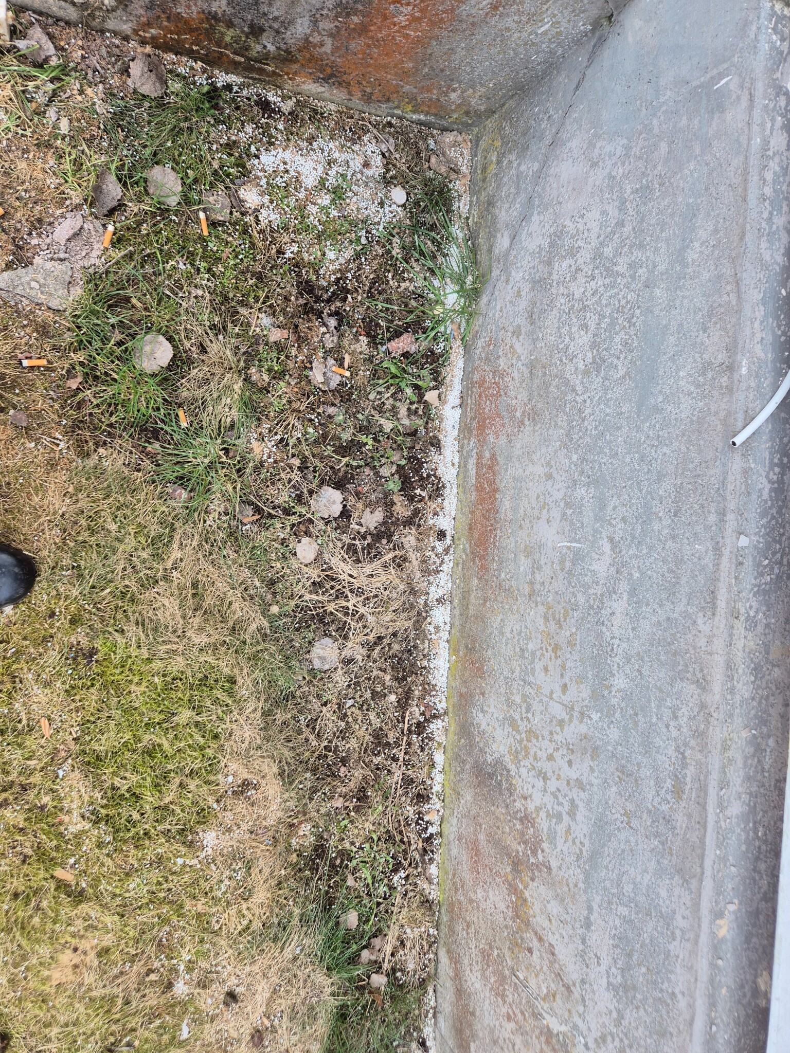

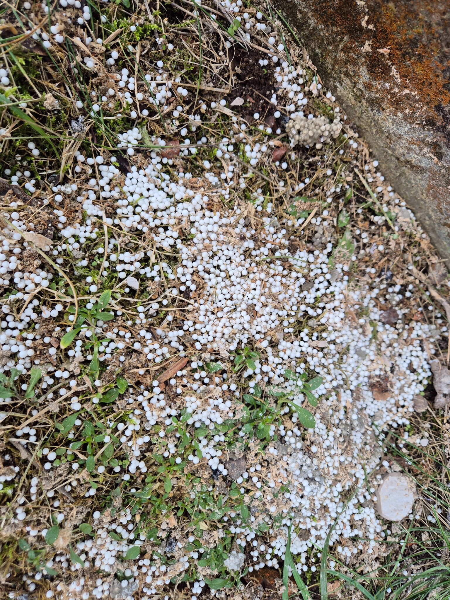

Under vintern nu så har jag haft en firma som har renoverat badrummet, och jag har under hela renoveringen bott på annat håll. Nu när jag har flyttat hem igen, och snön försvunnit, så syns det att hela trädgården är FULL med frigolitkulor. Jag antar att det har använts vid gjutning/isolering. Det ser verkligen ut som de har dumpat ut en hel säck, för det finns lite över hela trädgården. Finns det något jag borde göra nu, eller finns de ens något jag KAN göra nu när det har spridits sig överallt? Kan ju inte direkt gå och plocka dem för hand. Borde jag kräva firman att de gör nått?

Dum fråga kanske, men är du säker på att det är frigolit? Det kanske är perlite dom använt? (Isf är det lugnt)
Nope inte säker alls. Är perlite biologiskt nerbrytbart?
P
Det är porös vulkansten. Klämmer du en sådan mellan fingrarna blir det bara pulver kvar.
Givet hur perfekt runda kulorna ser ut på bilderna lär det inte vara perlit.
Det är frigolit från eps-cement
i_am_peer och 1 till
Används för gjuta bjälklag, ofta i badrum. Är man lite snäll mot kunden så täcker man av en yta där man ska blanda eps med en pressening så dem flesta kulorna lägger sig på presseningen
Som sagt, det är eps cement. Kulorna försvinner av sig själv. Du kanske ser enstaka kulor även nästa vår. Under sommaren blir de övervuxna.
Detta är alltså betong med frigolitkulor istället för grus. Blir en lätt utfyllnad med skaplig värmeisolering.
