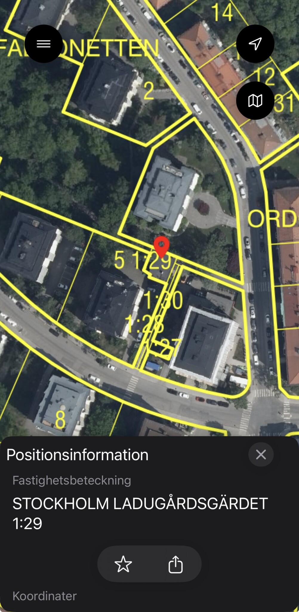

Stämmer bra. Fastigheten som hissarna från Gärdets tunnelbana kommer upp på är härskande för en massa servitut knutna till tunnelbanan.Claes Sörmland skrev:
Hur man gjorde innan vete fan, för det speglar ju tråden ganska väl i att det var något som inte behövdes/ansågs behövas i början, för Gärdets station byggdes 30 år efter de första delarna. Men kanske har det även med SL:s övergång från staden till landstinget att göra. Det senare äger ju inte gatumarken som de ursprungliga tunnlarna ligger under, vilket staden gör.
