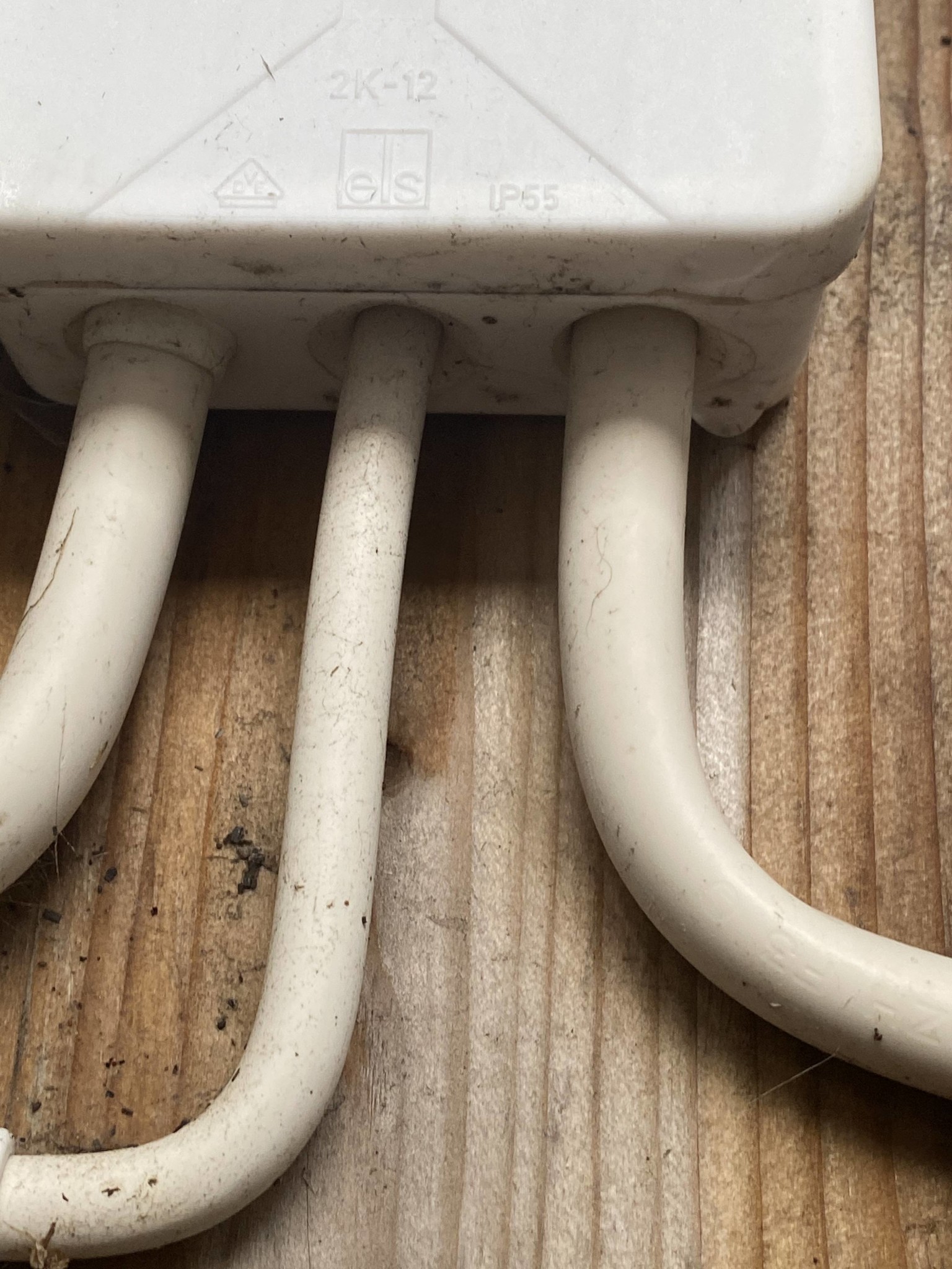

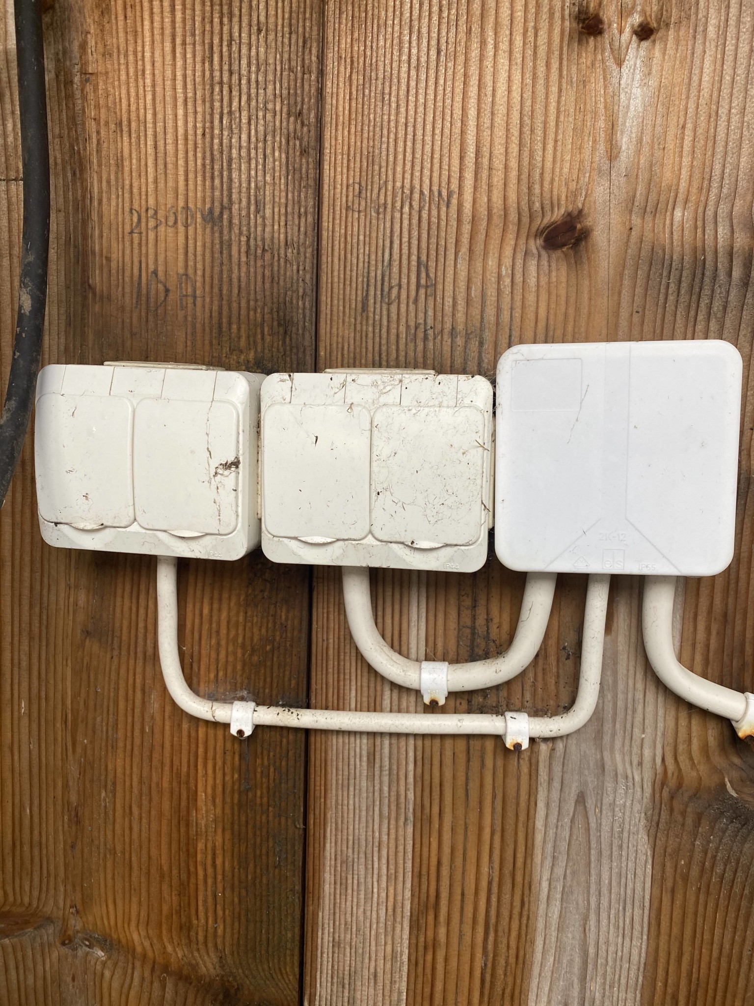

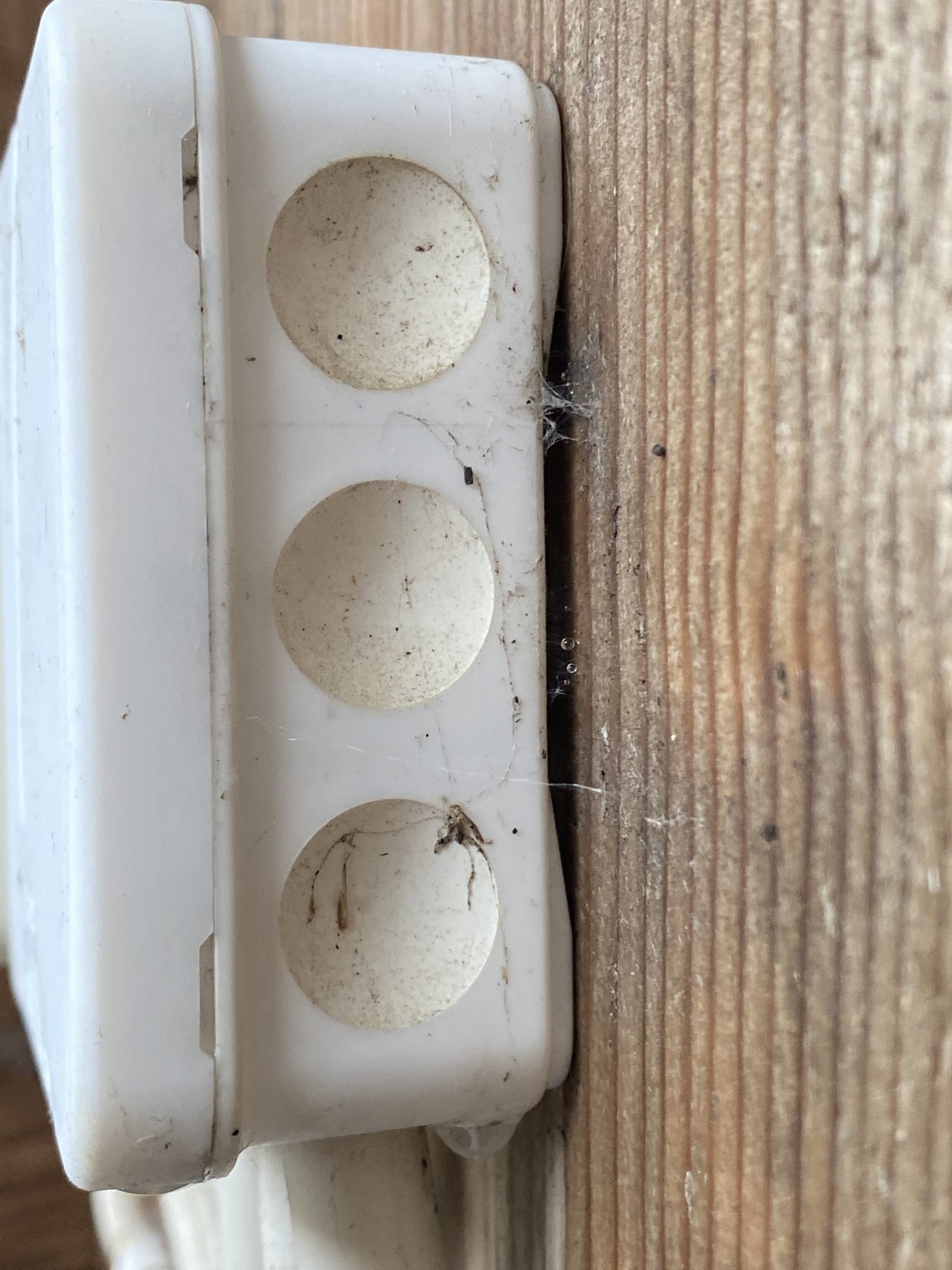

Vågar inte öppna upp den.
Om där är fuktigt kommer det då att torka upp och fungera som vanligt?
Har inte haft problem sedan det installerades av elektriker för 6 år sedan.

Högst troligt är det inget fel på uttagen utan poolapparaterna är boven.

Då kanske jag ska prova koppla annat i uttagen och se ifall de fungerar?
Kan man göra det utan risk för att få stöt?

Som generellt svar: kortslutningar som leder till att jordfelsbrytaren löser ut brukar sällan orsaka nån skada, eftersom den bryter snabbt och vid låga strömmar. Men, det kan indikera att nån tätning börjar bli dålig eller liknande.
Jag tror inte att det är risk för stöt om uttagen och stickpropparna är torra. Du fick väl ingen stöt när du drog ut stickpropparna?
Edit; jag kom på,att när du drog ut dom var jordfelsbrytaren/säkringen avslagen. Du kan ju prova att slå av dom först och sen slå på när du har kopplat in apparaten du ska testa med.

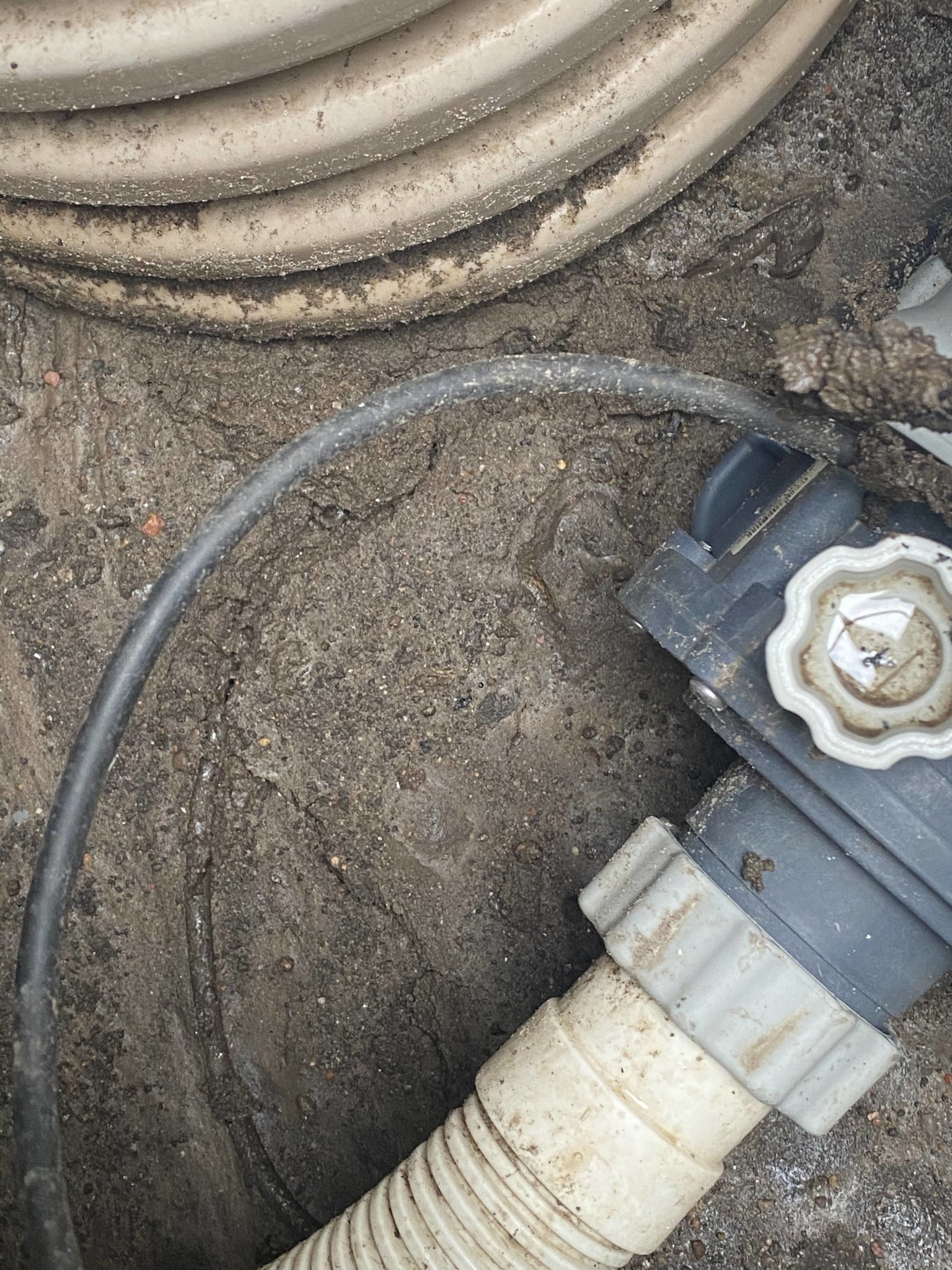

Ett ögonblick här nu.
Fungerar uttagen när apparaterna är urkopplade?
I så fall är felet i någon av apparaterna och onte den fasta installationen.
Vad är det för apparater inkopplade?
Pumpen samt saltklorinatorn var inkopplade.
Såg att en del av pumpens kablage låg under gyttja. (Se bild)
Provade uttagen och de fungerar.(y)
Då är det troligtvis pumpen eller klorinatorn som fallerat.
Antingen köpa nya eller så fungerar de till nästa sommar...fast de har nog gjort sitt efter 6 säsonger...
