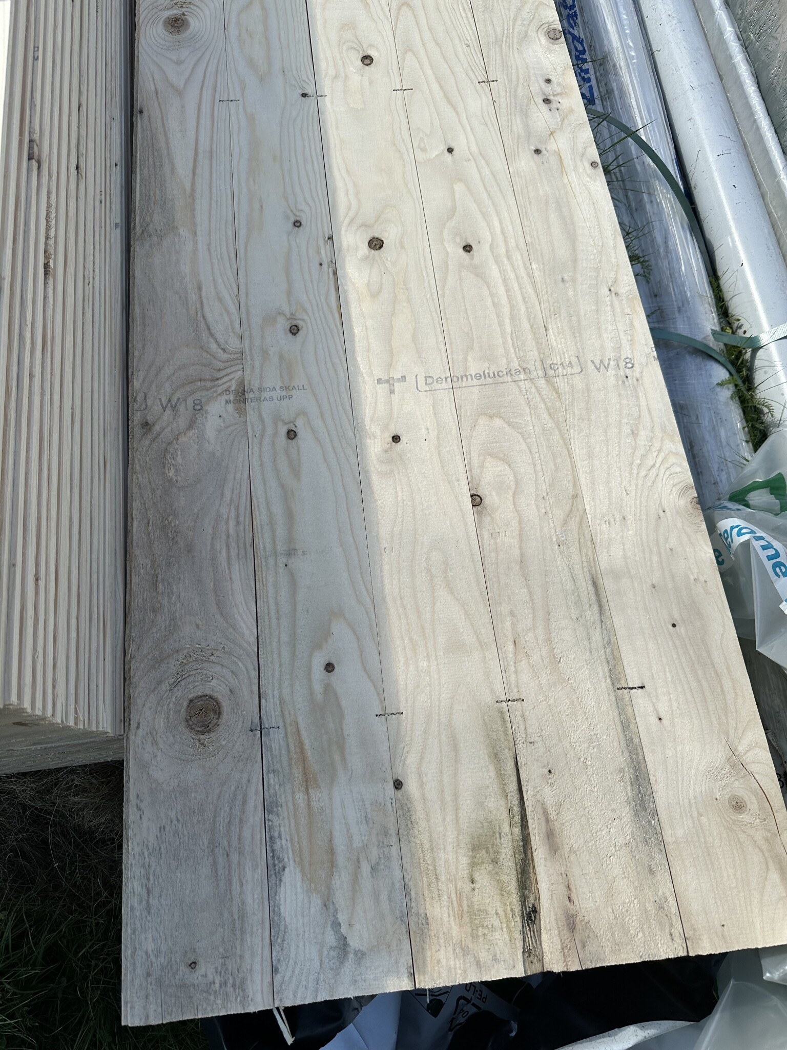

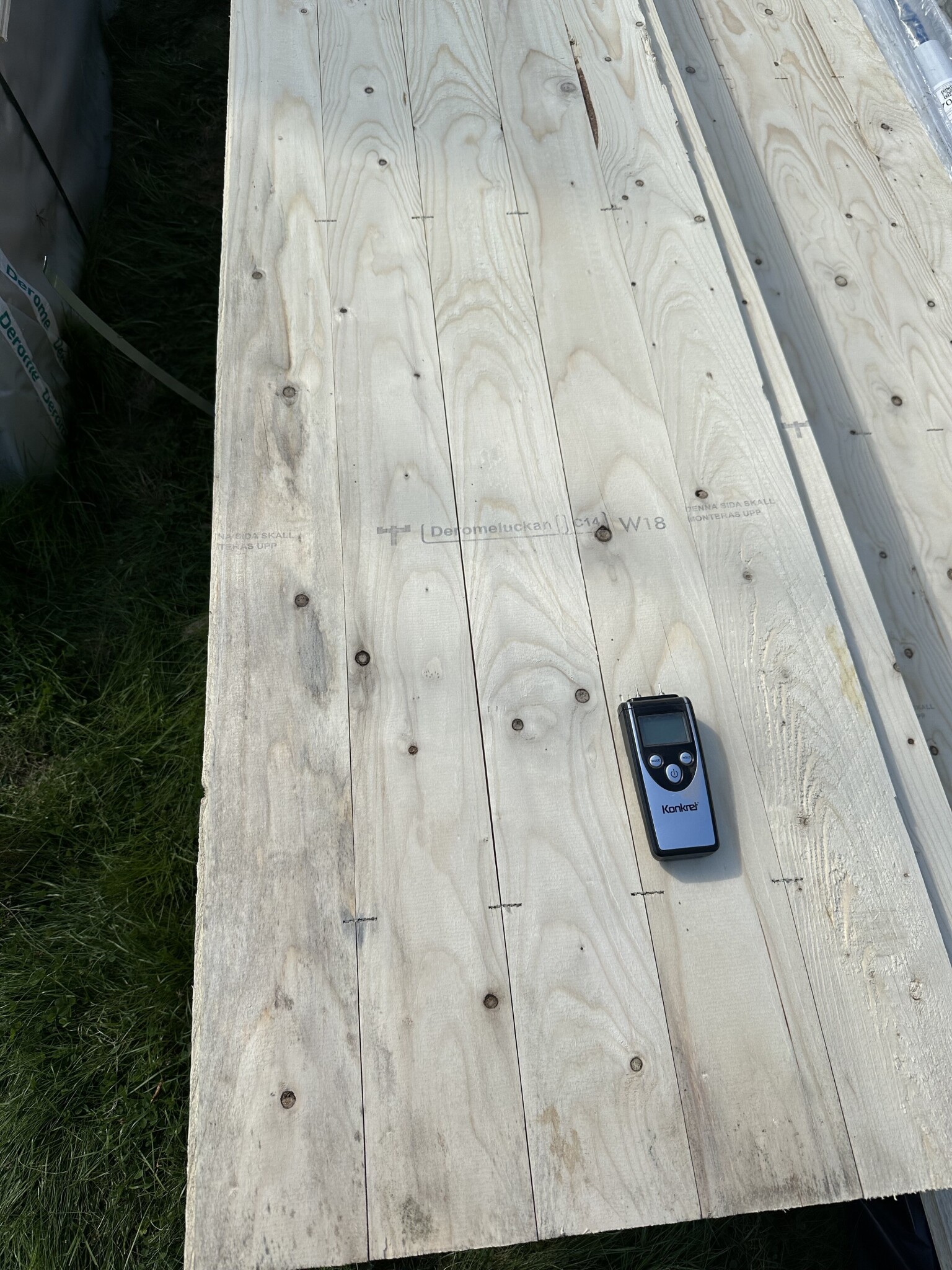

Har dumt nog haft spontluckorna förvarade utomhus under en längre period och missat att det funnits mindre hål i plasten på några ställen. Resultatet är några helt fördärvade spontluckor som har mycket påväxt och en fuktighet på över 40%. Sen är det många som ligger på 14-17% fuktighet men har fått lite ytlig påväxt från att ha legat nära de väldigt fuktiga brädorna.
Min fråga är om det är säkert att använda dessa lätt angripna spontluckorna? Skall läggas YEP 2500 papp på dem och luftspalt under.
Tänker att man kanske kan slipa och torka av med mögelbort eller liknande? Eller är det en onödig risk att lägga virke som ev kan ha mögelsporer vilket kanske enklare kan leda till större angrepp i framtiden om förhållandena skulle bli gynnsamma för någon anledning?

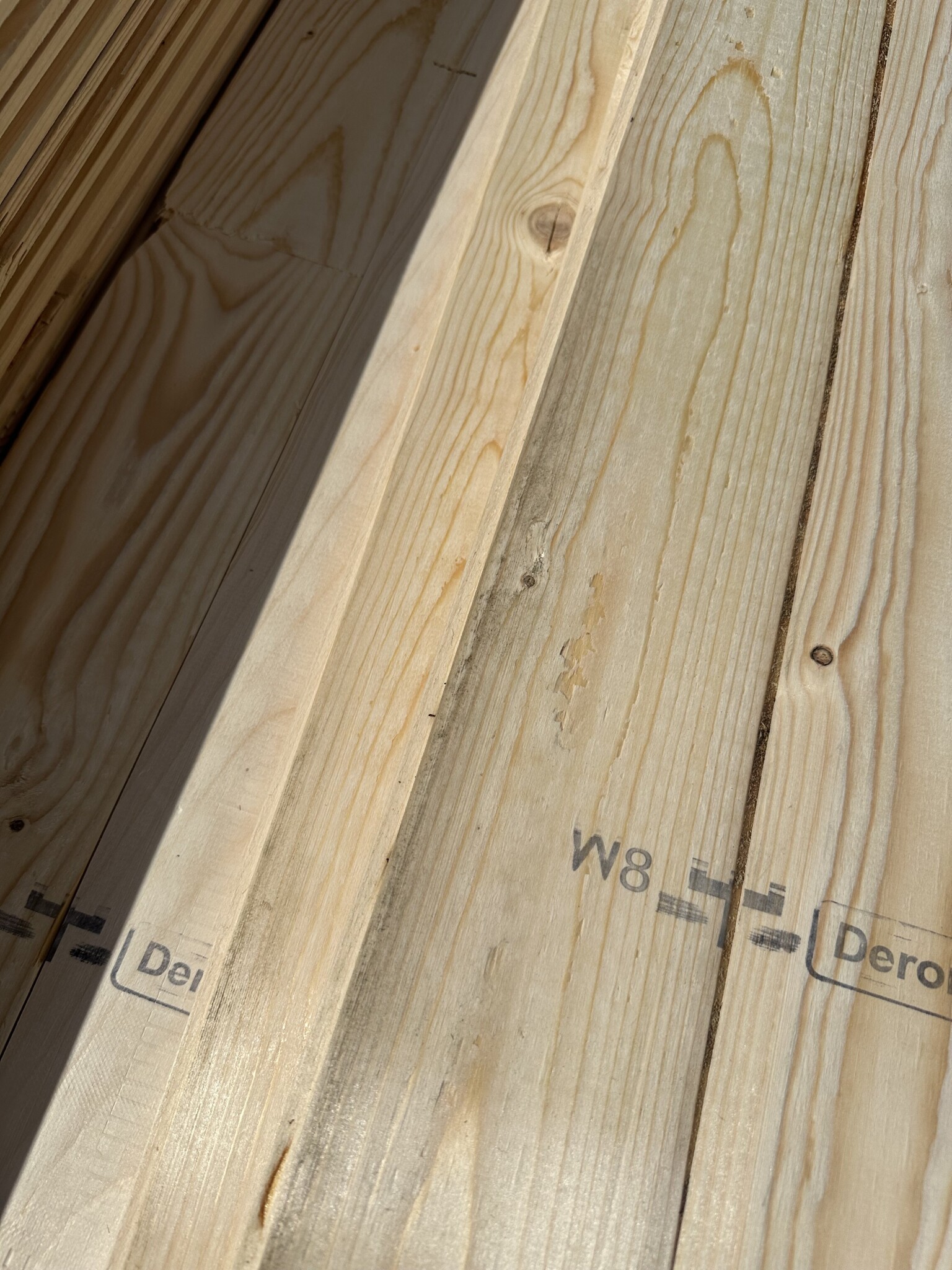

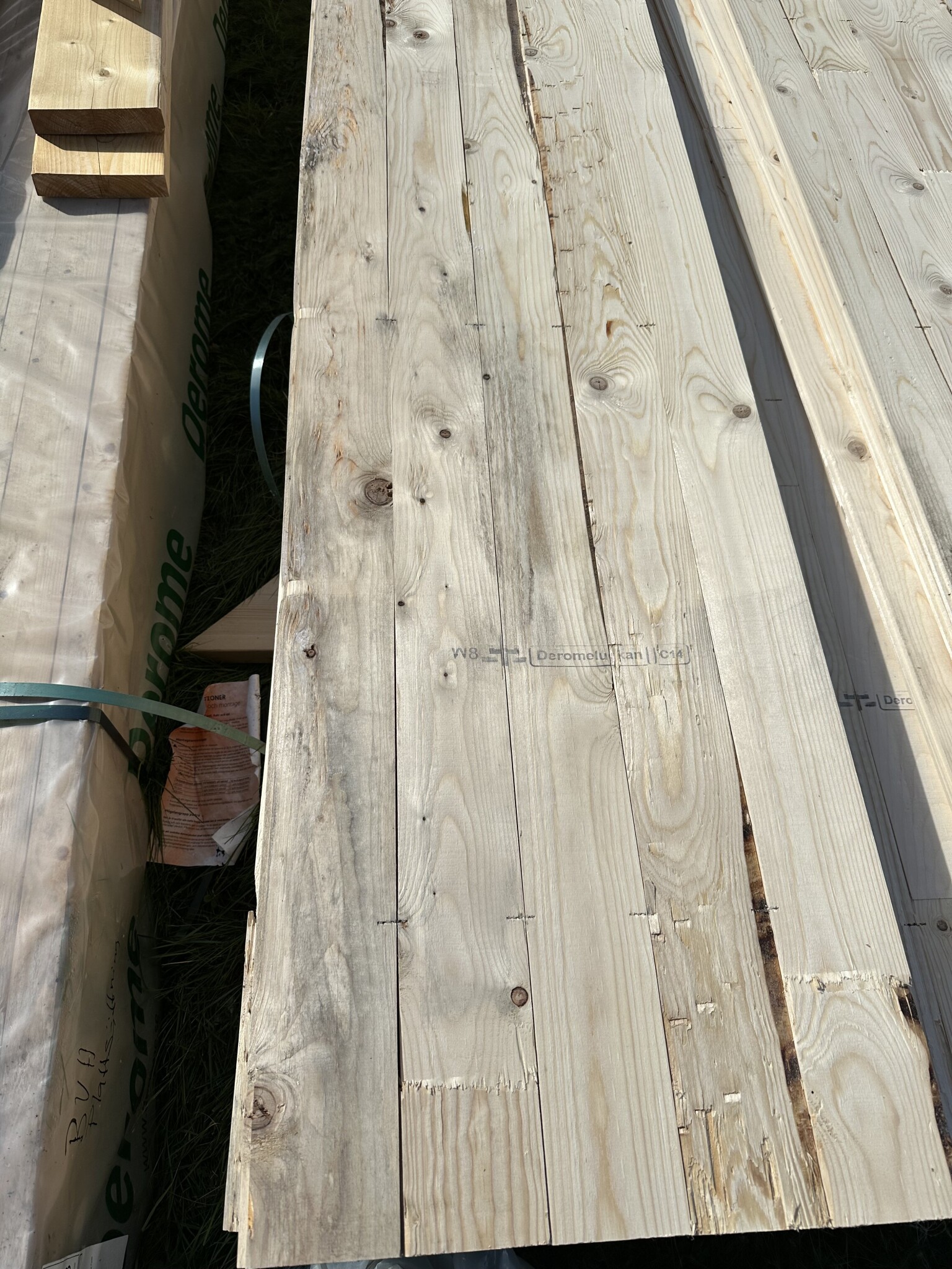

På den första bilden är det en av de brädorna som kommit lindrigt undan och som är torr. Här är bilder många andra - vissa torra och vissa inte men med mycket mögel..useless skrev:
Hela ovanvåningen ska inredas så de kommer ej vara synligt. Men menar ni allvar att det är helt lugnt att använda dessa brädorna såhär?Hep skrev:
Det var inget nämnvärt angrepp. Mögel är inget som smittar trä och sen sprider sig som en rosfeber. Mögelsporer finns alltid och överallt. Om virket håller 40% fuktighet kan mögel tillväxa. Om du ser till att minska fuktigheten slutar möglet växa. Låt bräderna torka lite och använd dem sen.De löser sig skrev:
Ja pappen åker inte på förens om 1-2 veckor då de ska börja regna en del så de kommer ligga under pressening. Får se hur mycket de hinner torka då men bra luftcirkulation är det på vinden just nu i alla fall.Hep skrev:
Ytterst få bräder som har mögelangrepp mer än det ytliga. Så om jag tolkar er rätt här så är de rätt lugnt o köra på dessa, speciellt om jag slipar bort det ytliga. Tack för era snabba svar. Känns skönt att inte ha vaskat råspont för flera tusen.
Jag skulle inte ha itts slipa. Virket är friskt ju.De löser sig skrev:
