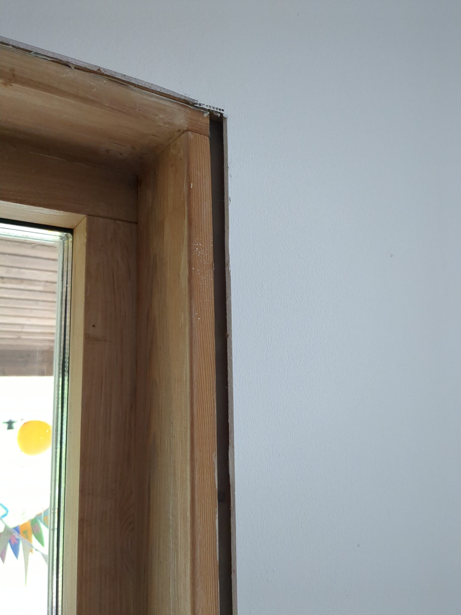

Har satt gips 6 mm på alla väggar vilket gör att fönstret nu sitter för djupt. Klacklist är så väldigt dyrt. Undrar om det finns någon annan smidig lösning? T.ex. lägga på en tunn list för att få rätt nivå innan man sätter dit fönsterkarm? Skicka gärna bild!
  • Fönsterkarm i trä sitter för djupt jämfört med väggen på grund av ny gipsinstallation, saknar klacklist för nivåjustering.
Varför satte du inte gipset så det täckte ända ut?
Du sågar 6mm tjocka remsor som används för att täcka de 6mm som byggts på.

Salningslist 6mm, vad den för dyr med? [länk]
Den är bra, tack!
