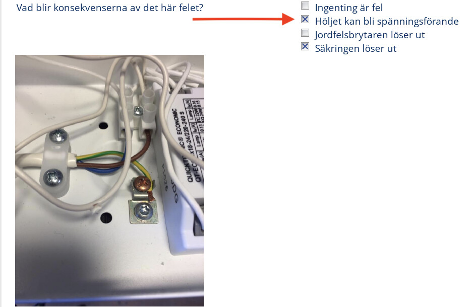

Jag funderar över denna bild med 4 olika alternativ... är osäkert om jag har svaart rätt?!
  • Elektrisk anslutning med flertrådiga kablar och anslutningsblock, alternativ "Höljet kan bli spänningsförande" är markerat.
A
Ja höljet kan bli spänningsförande vid ett fel. Säkring löser ej ut. Jordfelsbrytare löser ut först när någon tar i den.
Edit: Så mitt svar är endast att höljet kan bli spänningsförande. Frågan är lite otydlig på ett sätt.
Edit2: Det är viktigt att förstå varför säkring inte löser ut. Förstår du varför? Annars kan vi hjälpa till att reda ut det.
