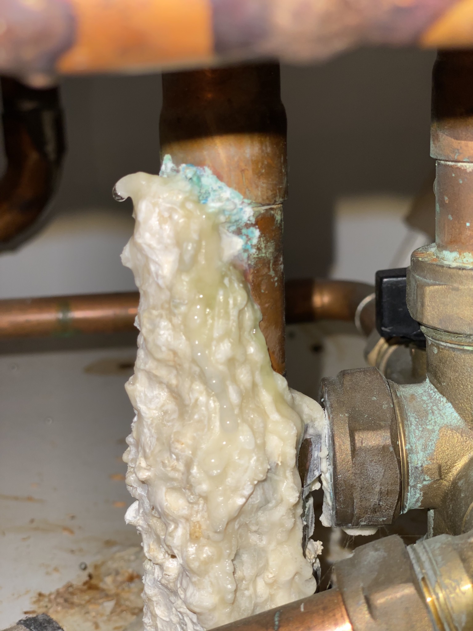

Ser lite anfrätt ut där mot underdelen av rören, du har en microläcka, syns på kalkavlagringarna och är inte bra, det fuktar rakt igenom och då rostar allting från utsidan och blir håll så småningom. Bör plockas isär och linas om för längre livstid på grejerna.P Paj66 skrev:

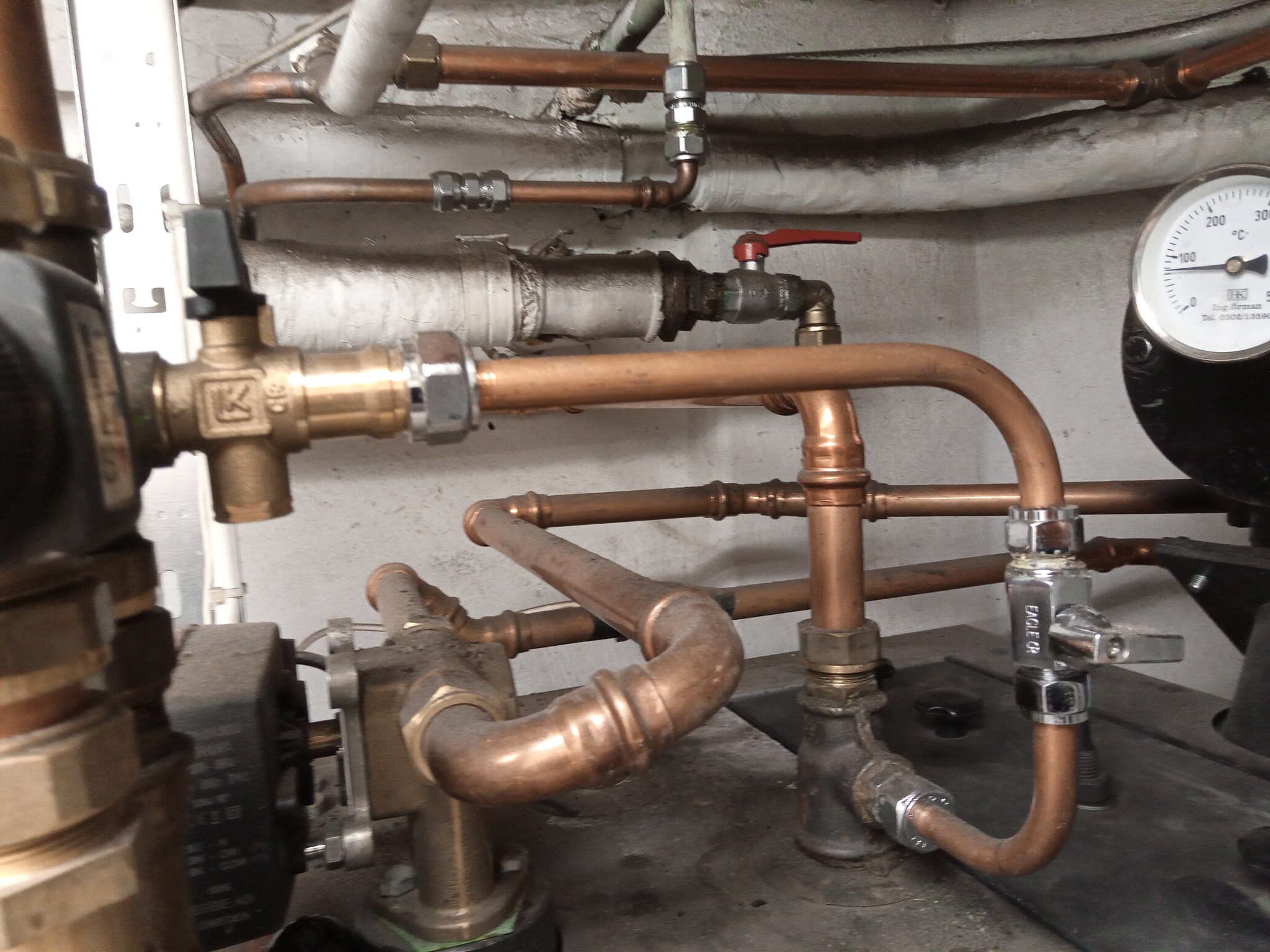

Jag skall kolla med rörmokaren -om han kommer hit någon gång- om det är något han kan ordna. Jag bifogar bild på hur den delen såg ut spm byttes ut. Egentligen byttes den för att komma till rätta med det extremt dåliga varmvattenflödet.J jonaserik skrev:

Skrapa bort all slit som finns där och borsta sen med stålborste, så kommer det att synas om och var en microläcka är. Inte ovanligt att en klämringskoppling börjar läcka och då ser det ut så där.P Paj66 skrev:
Den inringade delen är där man fyller på varmvattensystemet från dricksvattnet. Om den läcker, så får man det fenomen som @Paj66 har. Hur vet jag det? Det har hänt mig med samma ventilsats från LK. Man kan byta ut den, vilket jag gjorde, och den började läcka igen efter ett år. Min lösning är att jag satte en till kulventil i serie innan, och stänger av med den också.Bernieberg skrev:
https://www.byggahus.se/forum/threads/pafyllningsventil-laecker.276816/
Såhär ser min lösning ut idag.
Att sätta dit en ny ventil före innebär att du inte behöver pilla med att tömma pannvattnet, bara dricksvattnet.
