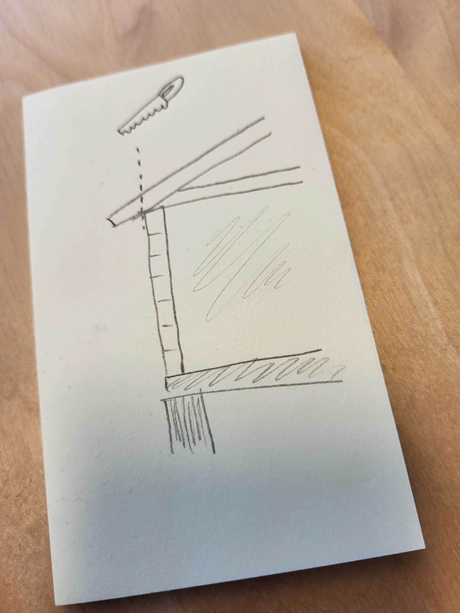

Tror ni att det är ofarligt att kapa den del av takstolarna som "sticker ut"?
Enkel teckning av stolpe med utstickande plankor, en såg svävar ovanför, streck markerar sågrörelsen.

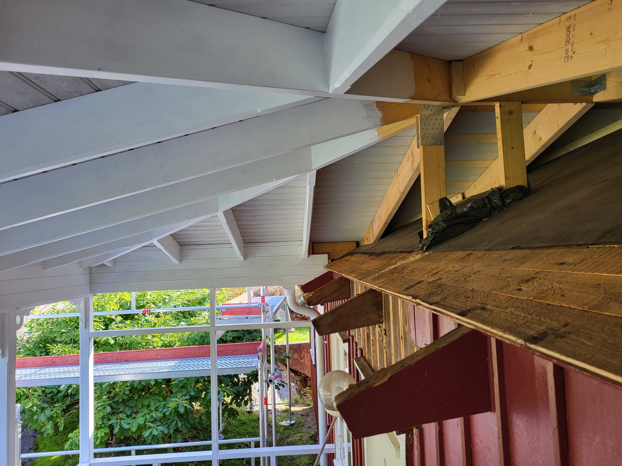

En bild från verkligheten. Jag tänkte alltså kapa precis innanför panelen och därifrån är det 5 cm in till väggen som består av 10 cm stående plank.
Vit balkong, träbjälkar, röd husvägg, gröna växter, del av stege, utomhus, dagsljus, ingen person synlig.

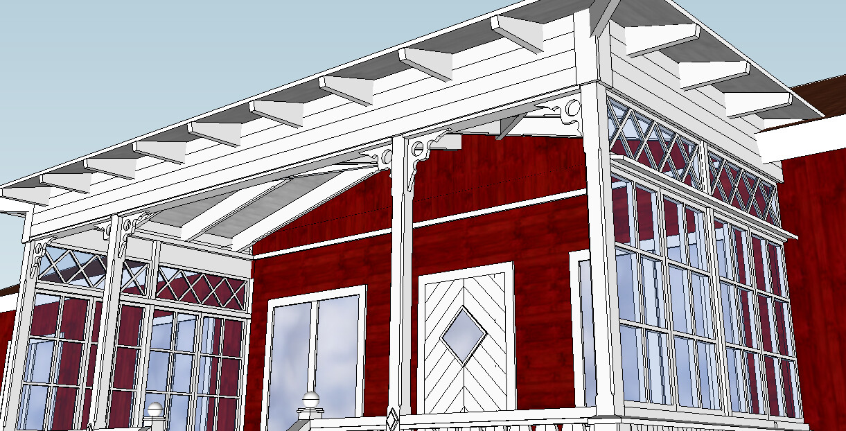

Det tänkta slutresultatet
3D-rendering, röd träfasad, vita fönster, pergola, klassiska dekorationer, arkitektonisk illustration, detaljerad design.

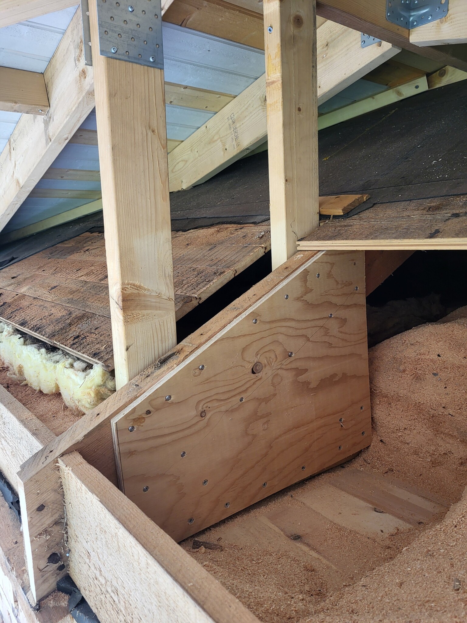

Jodå, jag sågade bort takfoten. Vet inte om det var nödvändigt men för säkerhets skull förstärkte jag takstolarna med plywood.
Förstärkta takstolar med plywood och sågade takfotsdelar, exponerade isoleringsmaterial och en slät fasad för fortsatt arbete.
Därefter hade jag en slät fasad som jag kunde jobba med.
Röd träfasad med vit dekor vid takfoten, ovanför vita dörr- och fönsteromfattningar med synliga takstolar och utelampa.
