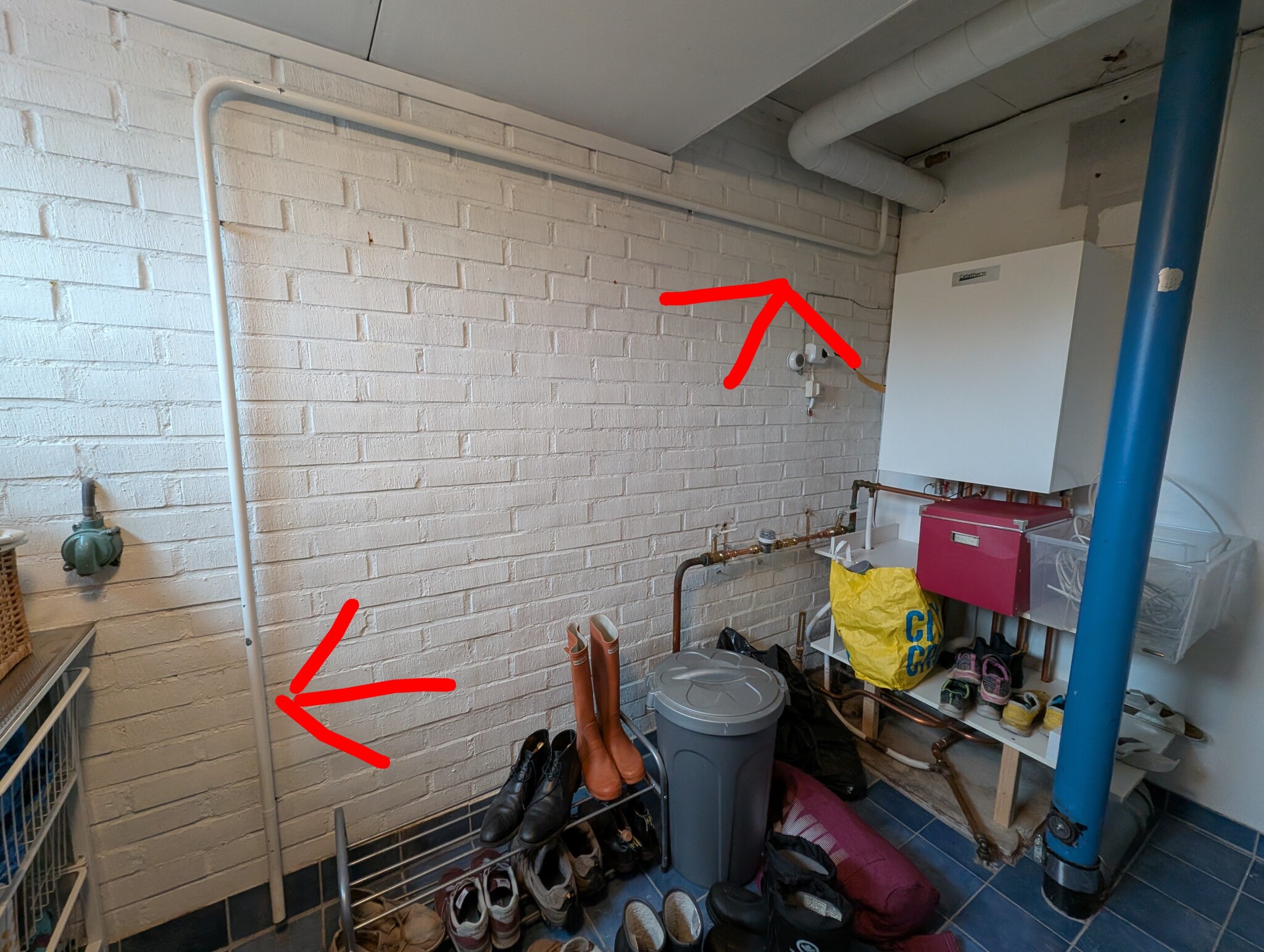

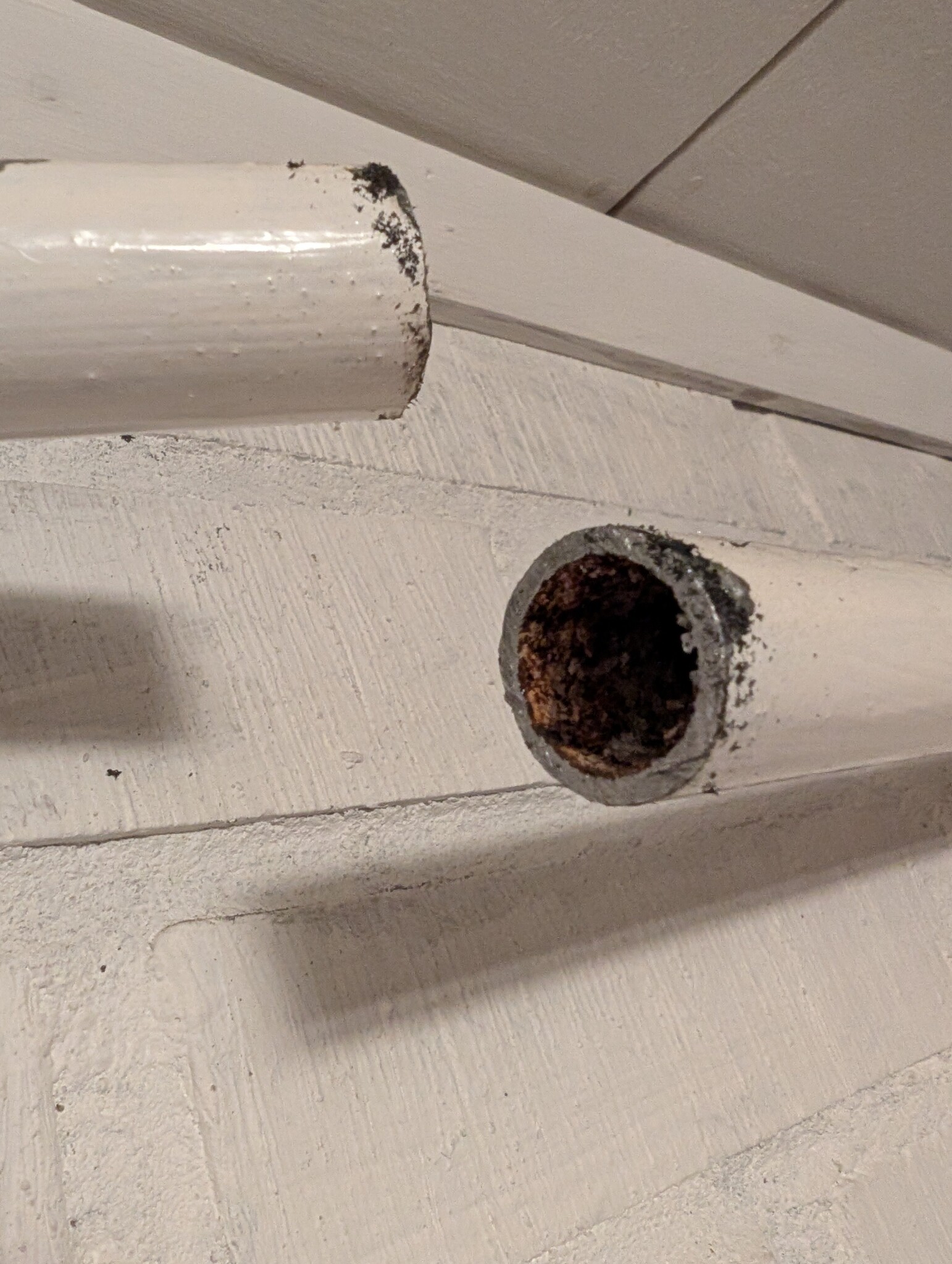

Vinär ganska nyinflyttade i radhus, och i vad jag gissar var gamla pannrummet sitter ett frikopplat rör, se bilder.
Jag tänkte ta bort det och köra till tippen, men har två frågor kring detta: vad har det använts till och hur gör jag?

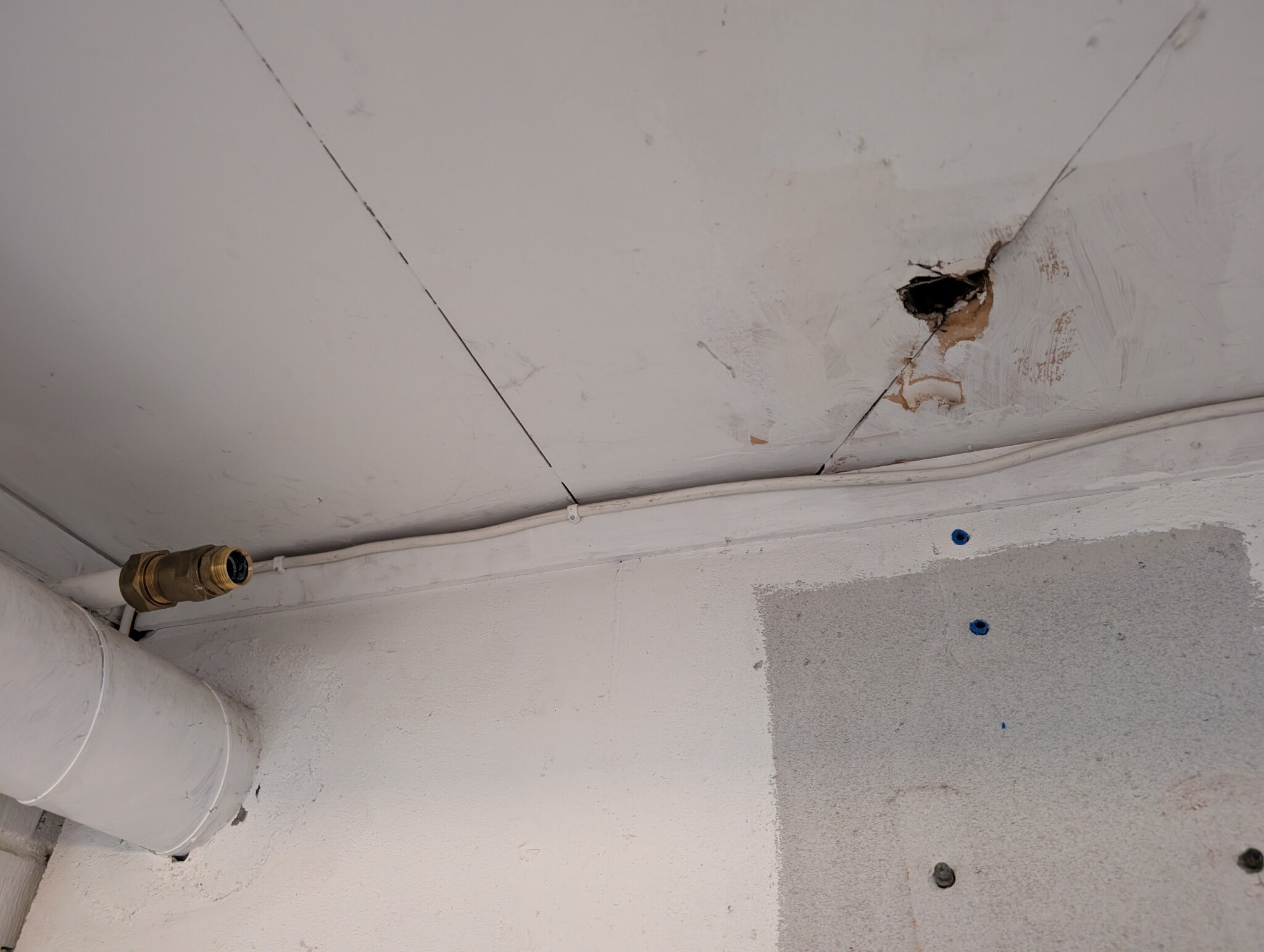

Det verkar vara ett avrinningsrör då det leder till en golvbrunn. Jag antar också att det var kopplat till något som gått upp genom hålet i taket (skorsten?). Någon som vet mer?

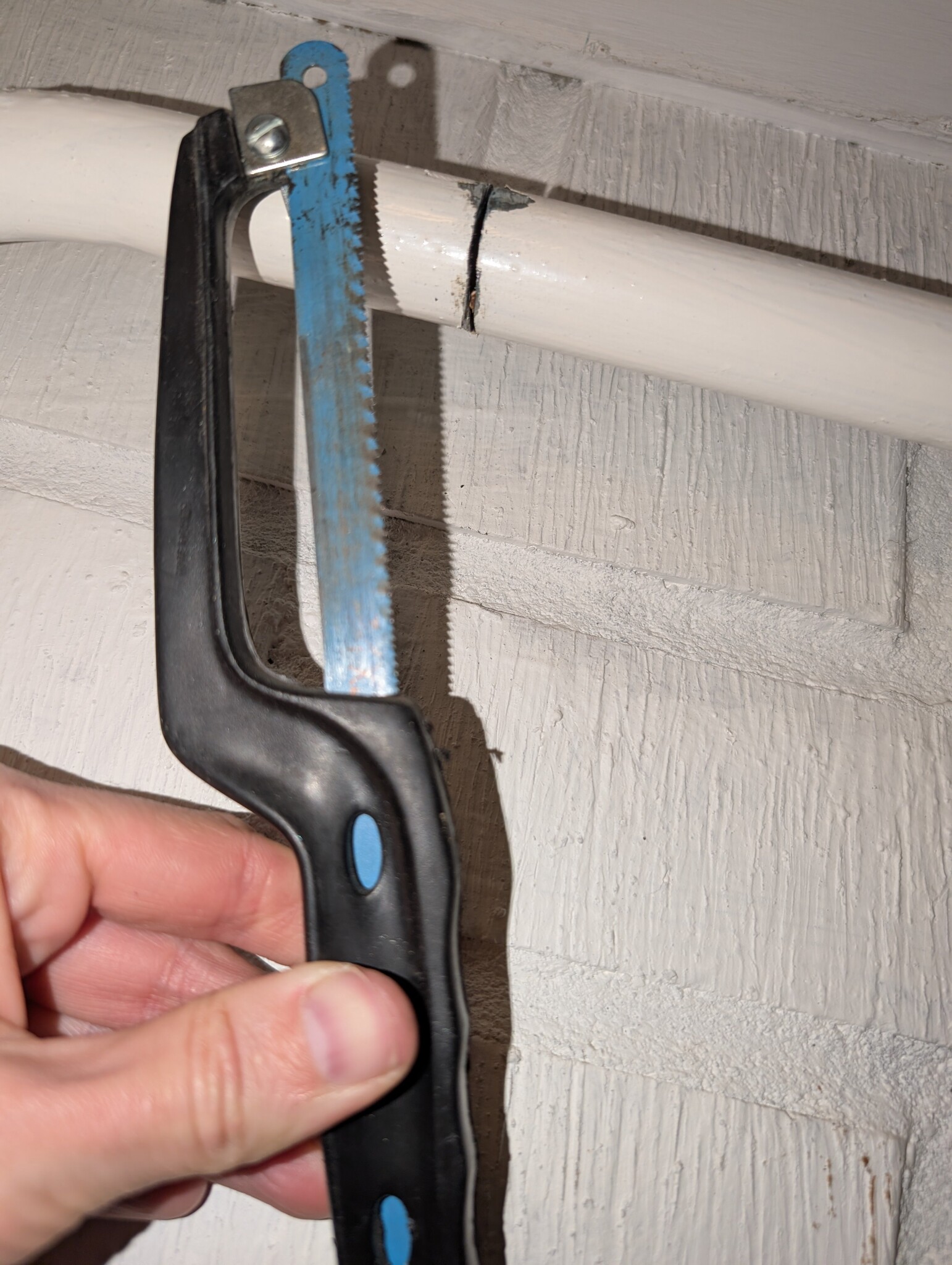

För att få in det i bilen tänkte jag såga itu det. Sågade lite för hand med någon liten trädgårdssåg jag hittade och det gick rätt segt. Men fick med en vinkelslip och ett multiverktyg när jag köpte lite annat. Det följde med lite blad och plattor, jag gissar att metallbalks-symbolen innebär att det funkar på metall? Hittade inget direkt blir jag kikade i manualerna.

Det lär vara avledning från ett tidigare expansionskärl. Ser ut som 1" stålrör. De har ca 3,6mm godstjocklek. Så vinkelslip med kapskiva, fintandad tigersåg eller bågfil är rimliga verktyg. Kan vara lättare att montera ned och kapa efteråt.
Ja, det är så man blir rörd.
Men som sagt, bågfil eller tigersåg är utmärkta verktyg för det där. Det ser ut som att det borde gå att trolla bort även utan att kapa - men det kanske är svårt att bära undan sen.

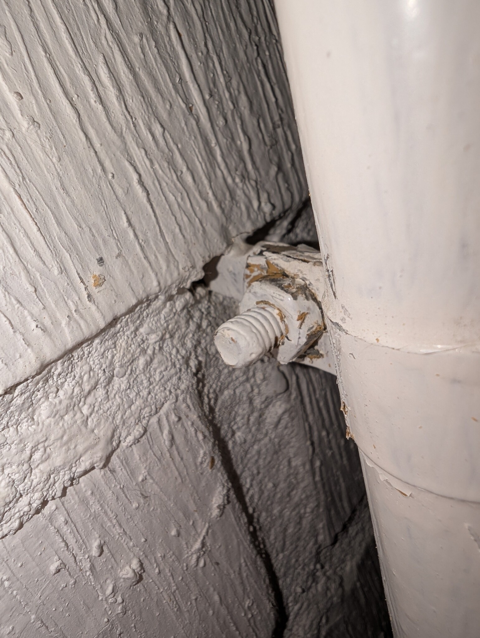

Försöker skruva av röret. Jag får inte av skruven då det är målat över gängorna. Det blir kanske att såga här med.
Sågning av röret med multitool gick rätt kasst, det får bli att köpa ett kapblad(?) eller metallsåg till vinkelslip/tigersåg. Men stängt ikväll.
Sågat vidare lite för hand, nästan igenom nu!
Seger!
Handkraft. Men har varit och handlat metallblad till tigersågen, så resten ska ner med den.

I övrigt så är röret nu väck! Med metallblad från inte-Bauhaus sågade jag av fästena med de målade skruvarna, och fick ner röret. Det gick rätt lätt att få ut spiken ur bruket också med en hammare.
