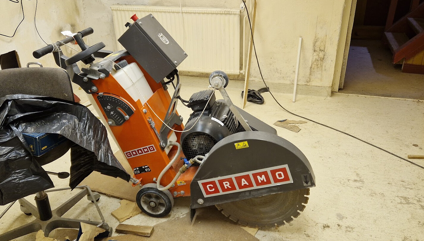

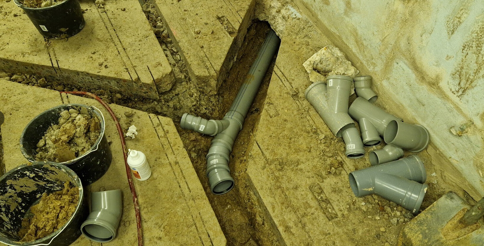

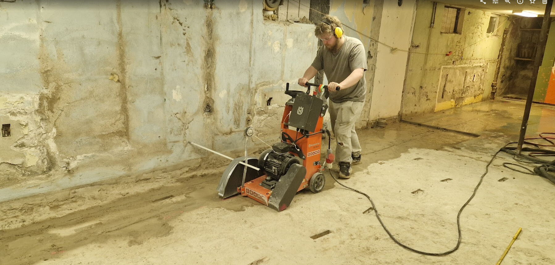

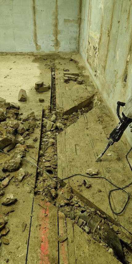

Har precis gjort allt (i alla fall hälften så resten av huset går att använda) detta tillsammans med sonen i grannens hus som vi köpte till sonen i framtiden, byggt 1967, plattan var på många ställen 20cm tjock, och rören var delvis fastgjutna.
Nu har vi sågat väldigt mycket, huset är 120m2 i källarplan och vi har avlopp i 3 av hörnen och ut till brunnen i det fjärde, även nya rör ner från mellanplan som vi har bilat in i väggarna. Dels avlopp men också massa el och värmerör, men att såga ca 15m tog ca 30 minuter från ena sidan till den andra, så 1h per rörgrav. Och det med denna maskin.

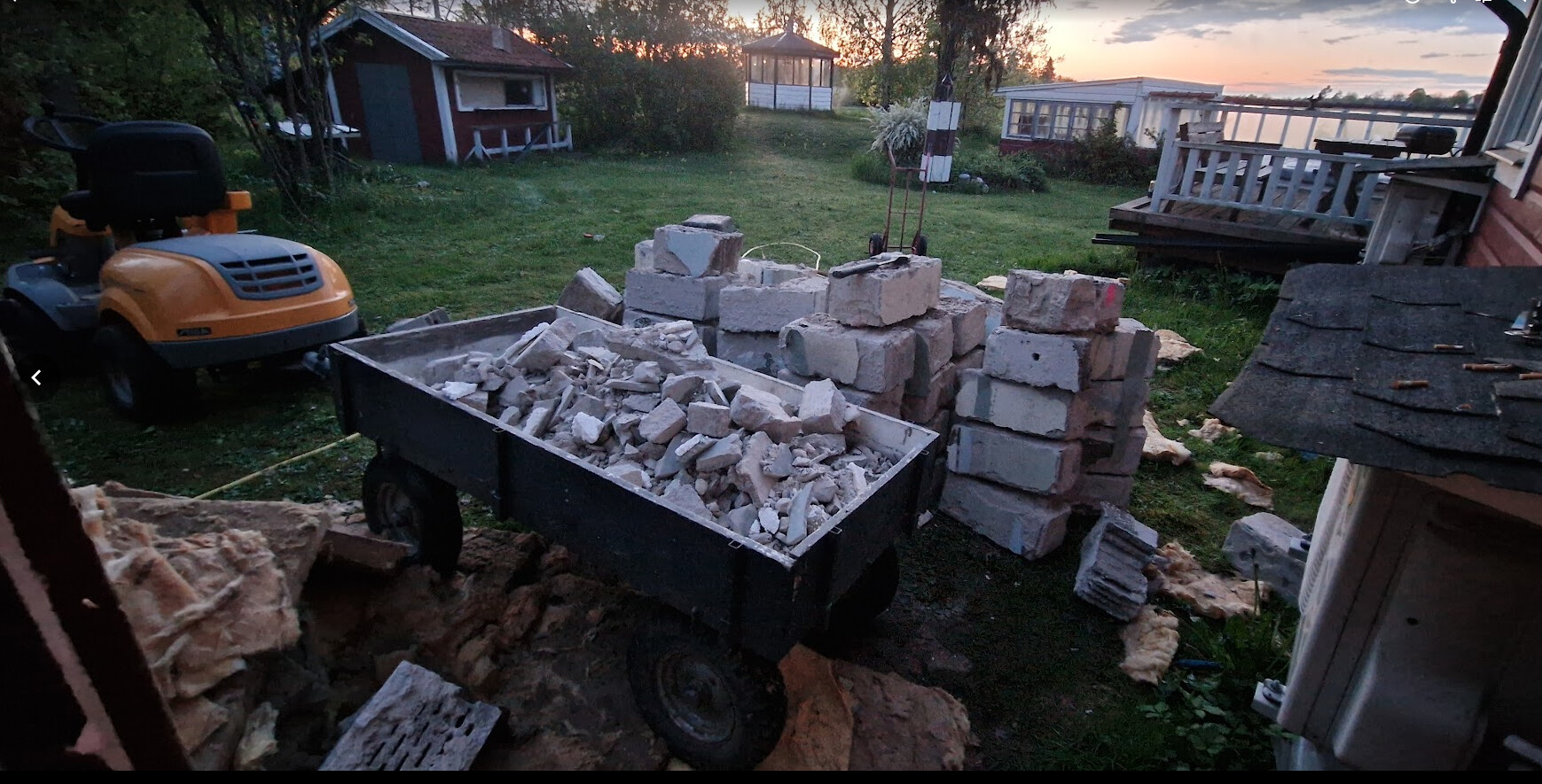

Sen ska betongen bort, att tro att den går att plocka bort i lagom stora bitar är fint, men i praktiken är det inte så lätt, fast vi kapade med maskin så kilade dom flesta bitar fast så vi fick spräcka ner dom till mindre bitar.
Sen ska det grävas och vägas av, nya rör ska i, och köper man inte alla böjar och avstick i överantal behöver man åka och handla ett par gånger, minst. Återigen la vi väldigt mycket avlopp och annat så...
Det blir även en hel del att forsla bort, vet inte ur många kärror vi har kört, men kanske upp mot 40st

Att slå sönder rören med en slägga är inte heller så lätt, våra rör var sjukt hårda, inte ens https://www.jula.se/catalog/verktyg...mare/bilningsmaskiner/bilningshammare-011639/ orkade slå hål eller spräcka rören.
