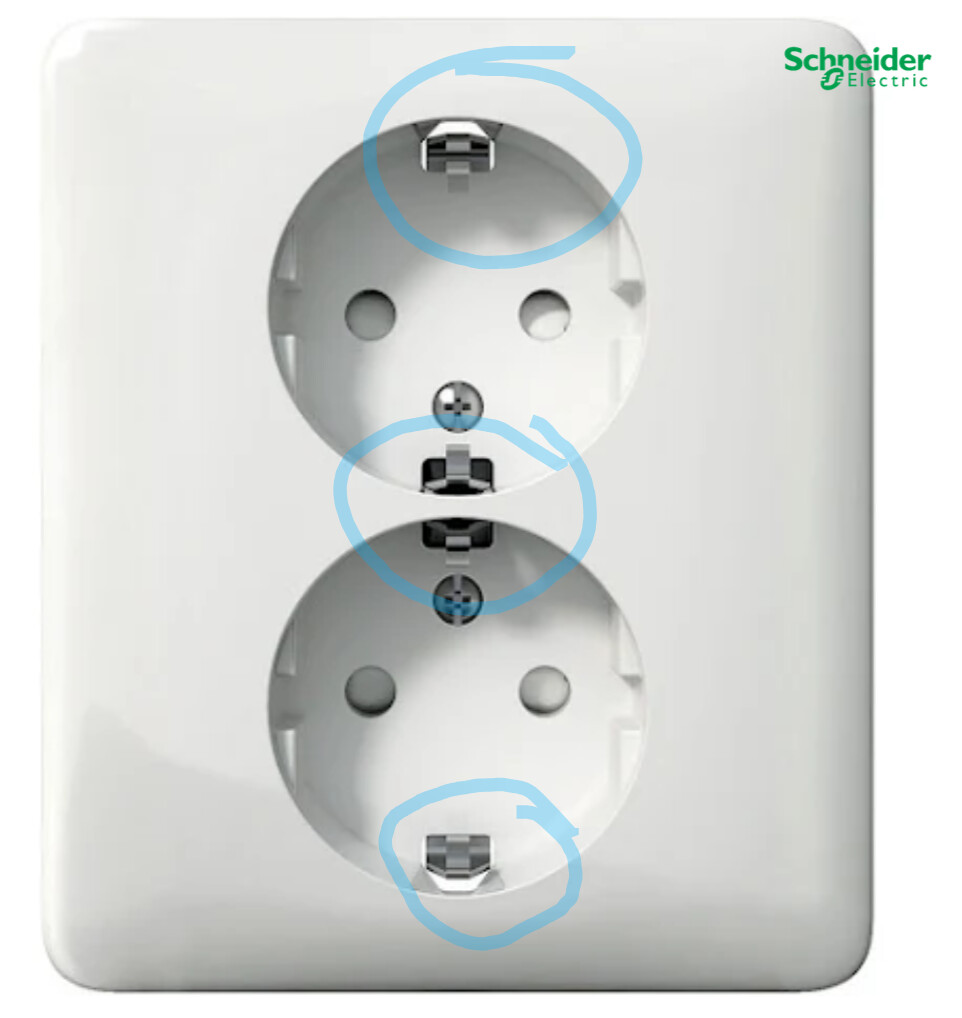

Jordat uttag. Jordblecken är inringade4774 skrev:

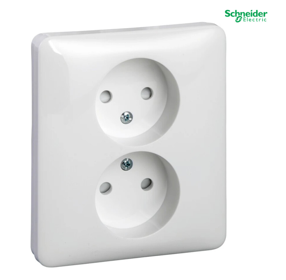

Ojordat uttag, saknar jordbleck.
Så ser du skillnad på jordat och ojordat. Sen måste det såklart vara en ledare framdragen och inkopplad för jord och det ser du inte direkt, men en mätare som Alfredo länkade till i #9 kan visa det för dig.
